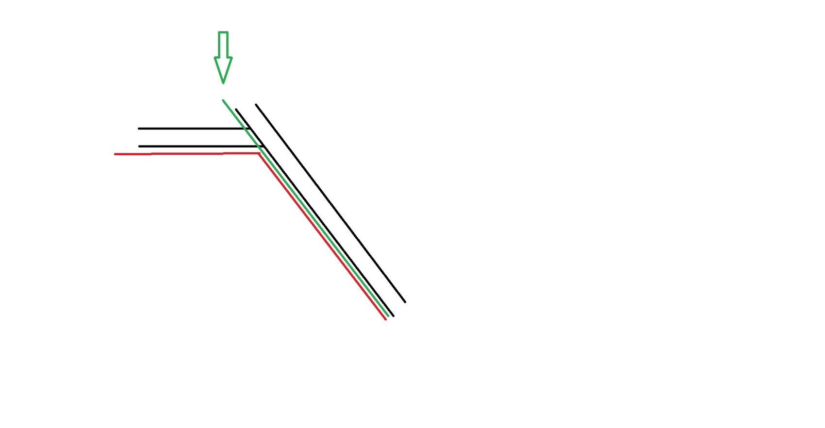

Das Satteldach unseres Hauses soll standardmäßig gedämmt sein: Aufbau (von außen nach innen: Ziegel - darunter Schutzbahn - darunter Dämmung - Dampfsperre - kleiner Zwischenraum - Gipskarton.
Jetzt ist mir beim Herbststurm gestern aufgefallen: aus den Wand- /Deckenauslässen für die Lampen zieht es. Müsste das wegen der Dampfsperre dahinter nicht absolut luftdicht nach außen sein?
Muss ich mir Sorgen machen, wie hoch ist die Gefahr von Schimmel in der Dämmung? Und wie wäre der Schaden zu beheben, müsste tatsächlich der gesamte Trockenbau in der Dachschräge/Decke weg und die Folie neu geklebt werden?

Gunnar76
30.10.18 10:04
Bis heute habe ich da trotz mehrfacher Nachfragen leider keine genaue Dokumentation bekommen - und weiß nur, was ich damals beim täglichen Rundgang auf dem Bau erfuhr: Danach ist das Dach wie oben beschrieben gebaut - mit einer Folie als Dampfsperre, die die Dämmung quasi nach innen abdeckt. Das Dach ist auch nicht bis hoch zum First gedämmt - sondern nur bis zu einer Decke, die ins DG noch eingezogen ist - auf dieser Zimmerdecke obendrauf ist natürlich auch noch Dämmung - oberhalb dieser ist so ein kleiner ungedämmter Spitzboden, zugänglich über eine gedämmte Ausziehtreppe.
Wenn ich jetzt aber noch mal nachschauen wollte: da ist jetzt alles mit Rigips verkleidet, das müsste ich vermutlich runter reißen. Die Frage ist: tut das Not...

dertill
30.10.18 10:14
Gunnar76 schrieb:
Das Kabel geht nicht durch die Dampfsperre, das kommt vom Schalter (in der Wand geschlitzt) hoch und liegt dann im Hohlraum hinter dem Rigips - noch vor der Folie.
Ach du hast also eine nicht-gedämmte Installationsebene auf der Innenseite der Dämmung und Dampfbremse. Und an den Durchdringungen, also löchern hast du Zugerscheinungen.
Das muss erst mal nicht auf eine Undichtigkeit in der Luftdichten Schicht hinweisen.
Wenn du unten Öffnungen für Steckdosen hast, oben Lichtauslässe und dazwischen einen durchgehenden Hohlraum, kann auch dort ein Zug entstehen, ähnlich wie im Kamin.
Um undichte Stellen an der Luft- und Dampfdichten Ebene auszuschließen, fällt mir spontan nur die Messung der Oberflächentemperaturen an den fraglichen Stellen ein. Vielleicht hat jemand anders noch bessere Ideen.
