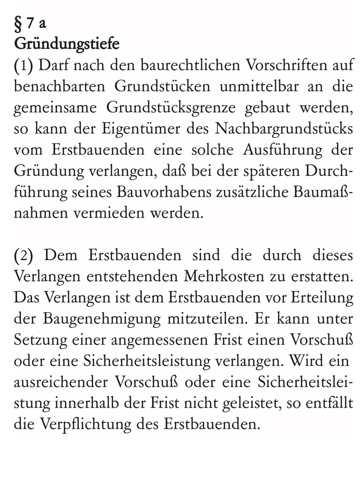

Ich habe mich noch mal zum Thema Gründung wegen des Mittelhauskellers schlau gemacht und im Nachbarschaftsrecht von Ba-Wü interessantes gefunden (siehe Anhang)
Demnach kann, wenn wir zuerst bauen, das Mittelhaus verlangen, dass wir tiefer gründen um so für ihn später höhere Kosten durch das Abfangen des Gebäudes zu vermeiden. Allerdings muss dann das Mittelhaus auch die Kosten für die tiefere Gründung tragen. Gut zu wissen.
Die Frage ist nun wie der Fall ist, wenn das Mittelhaus zuerst baut? Mal schauen ob ich hierzu noch etwas finde.
Seite mit §7a Gründungstiefe – zwei Absätze zu Baurecht und Kosten.

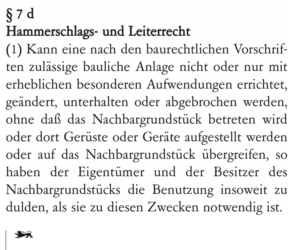

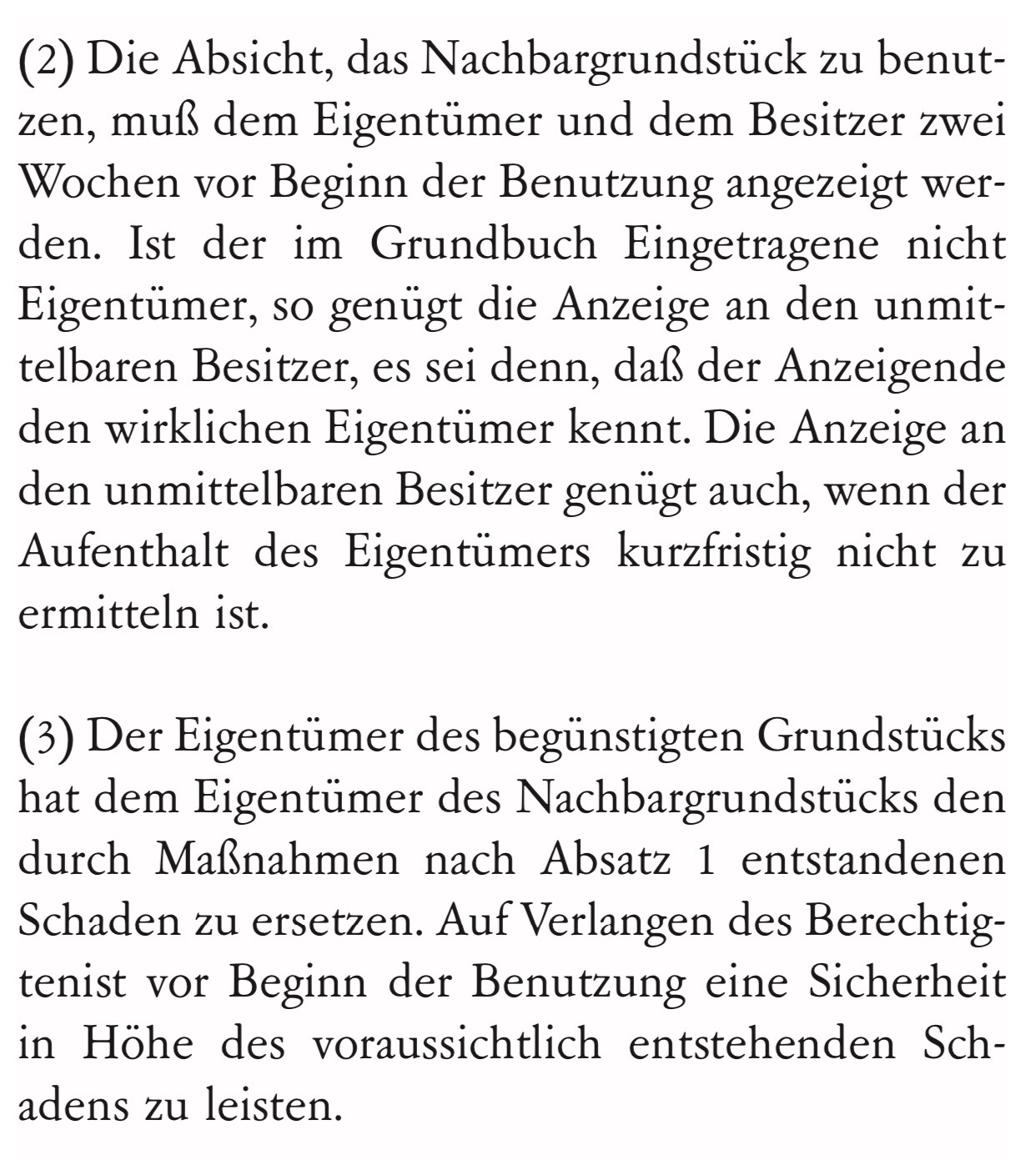

Nochmal ein kleines Update:
Es gibt im Nachbarschaftsrecht wohl ein Hammerschlag- und Leiterrecht, die besagt, dass man seinen Nachbar auf sein Grundstück (auch unterirdisch) lassen muss, wenn es anders nicht möglich ist bzw. ansonsten wohl sehr teuer wird. Also müssen wir wohl später einmal einer Abfangung unseres Hauses zustimmen bzw. zulassen, sollte jetzt nicht gleich gebaut werden und wir vorab tiefer gründen.
§7d Hammerschlags- und Leiterrecht: Nachbargrundstücks-Benutzung bei Bauarbeiten.
Juristischer Textauszug zu Eigentum und Nachbarrechten, Abschn. 2–3.
