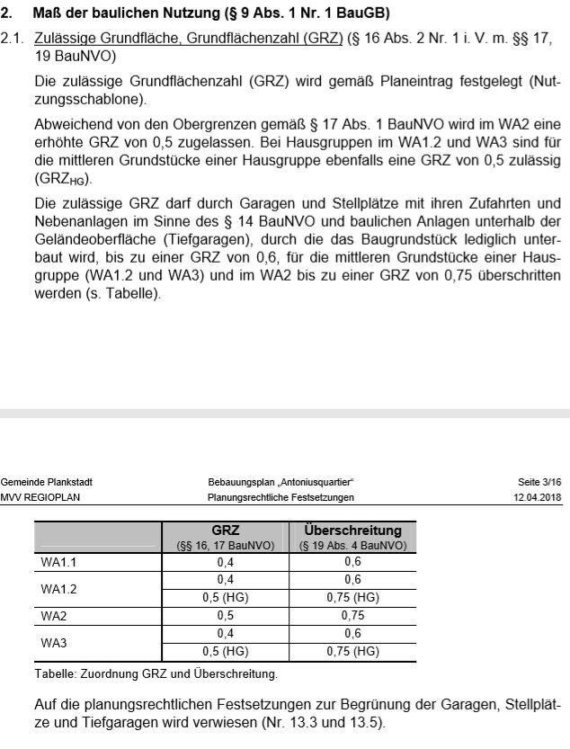

Wurde der Bebauungsplan bzw. Ausschnitte davon schon mal gepostet? Lassen die Baugrenzen und die Grundflächenzahl das überhaupt so zu?
Ich glaub nicht so recht an die 3m Versatz, das versaut ja sowohl das mittlere als auch das Nordgrundstück.
Ihr könntet zwar damit leben, aber besser wäre es anders.
136m² Grund für ein Reihenmittelhaus finde sogar ich mehr als grenzwertig obwohl es hier im dicht besiedelten Gebiet durchaus auch mal eng wird.

Es sind sogar 141 qm. Daten zur Grundflächenzahl sind angehängt und passt, so wie sich da Mittelhaus vorstellt, da erhöhte Grundflächenzahl von 0,75 inkl Stellplätze.
Grundflächenzahl 0,75 ensprechen 105,75; das Haus hätte 6,5 x 11 sind 71,5, die Stellplätze 5 x 6,5, ergeben 32,5 und dann zusammen 104. Also zulässig. Die Baugrenze gilt nur zur Straßenseite, nach hinten raus nicht.
Bauliche Nutzung: Textblock und GRZ-Tabelle WA1-WA3.

So schlimm finde ich das auch überhaupt nicht, da das Reihenmittelhaus auch ca. 2,5 bis 3m wg. der Stellplätze nach hinten versetzt bauen muss und unser Haus dann mehr „frei“ steht.
Nein, schlimm gar nicht, man kann dem durchaus auch etwas abgewinnen. Aber es relativiert deutlich fast meine komplette Predigt zur Koordination von Dachlinie und anderen Höhen. Gültig bleibt dann davon im wesentlichen mein jüngster Rat bzgl. des "Zeitplans" seines Keller- und Eures Bodenplattenbaus.
Aus dem Versatz folgen allerdings auch nicht ganz triviale Detailfragen für die Außenwandverläufe des Mittelhauses, die ja dann im "überstehenden" Bereich auch seitlich "Außenwände" sind. Da sehe ich persönlich eher nicht die starke Seite des Anbieters V.
