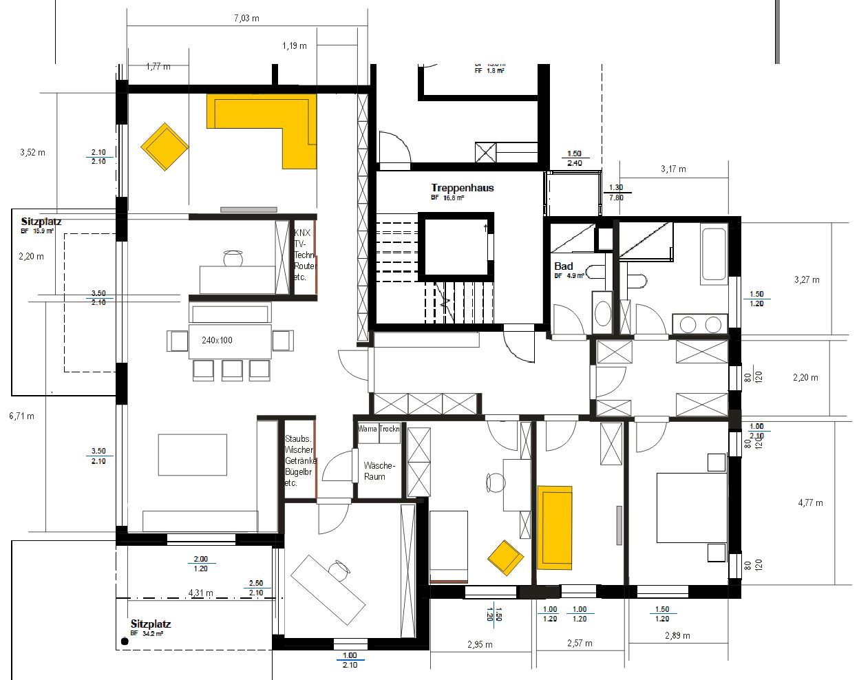

Ich hab Kerstins Vorschlag mal aufgegriffen und rudimentär mit Paint rumgeschoben.
Abzuklären wäre als erstes, ob ein Sanitärstrang samt Entwässerung für den Elternbereich dort möglich wäre.
Vorteil wäre, dass jeder seine Privatsphäre hätte:
Die Eltern haben ihren Bereich abgetrennt von den Kindern und andersrum.
Der Arbeitsbereich ist weit genug vom Allraum entfernt, um ungestört arbeiten zu können.

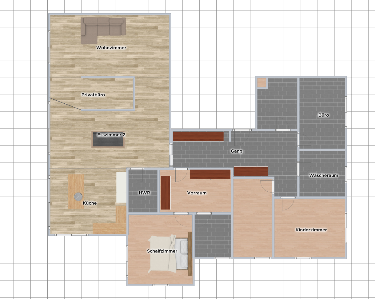

Ich bin mir nicht sicher, ob ich das Bild vom TE richtig interpretiere, aber den Blick über den See/Fluss hätte man dann wohl vom planlinken bereich, also von Schlafzimmer, Kochen/Essen und vom Wohnzimmer.
Bzgl der Raumaufteilung Kinderzimmer/Büros könnte man jetzt spielen und wände verschieben.
Was mir nicht so gefällt ist das kleine Fenster beim linken Kinderzimmer.

Auch ne schöne Idee. ;)
Die Frage ist halt, braucht man den schönen Blick vom Schlafzimmer aus. Und, getrennter Elternbereich finde ich gut, außer in den ersten Lebensjahren eines Kindes. Da finde ich es immer besser, Eltern/Kind sind etwas näher zusammen. Läßt sich natürlich schwierig in einer Variante unterbringen ;).

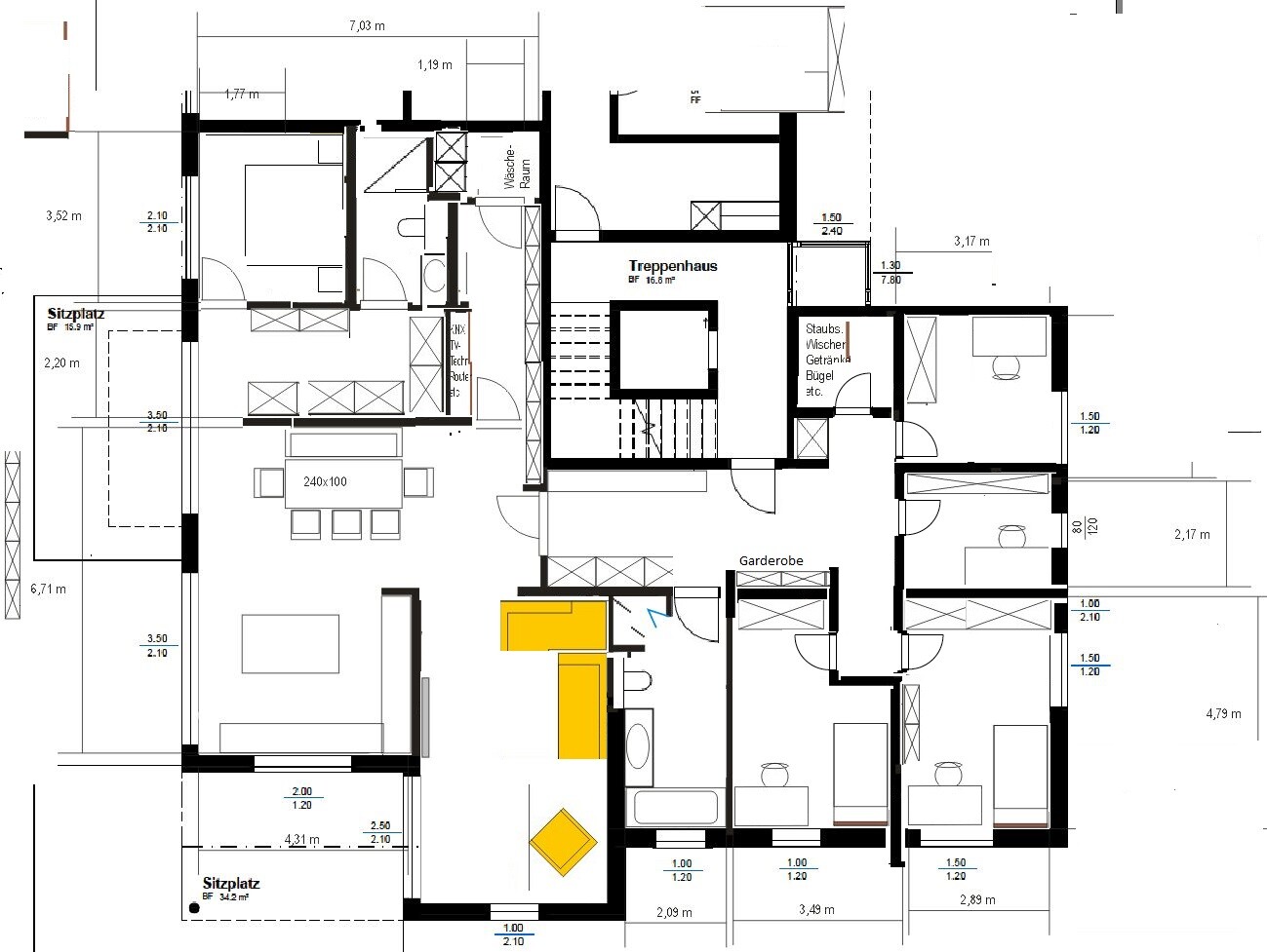

Und jetzt noch Versuch 2 .. beide Bäder zusammen. Man könnte in der Trennwand der Bäder oben auch einen Glasstreifen einziehen, um vom Hauptbad etwas natürliches Licht zu bekommen. Badewanne jetzt allerdings wieder bei den Eltern. Gästezimmer mit Schlafsofa, auch mal als zweites TV-Zimmer nutzbar.

Also, ich finde das eine ganz tolle Idee von @kbt09 , wie das Büro integriert ist.
Es bleibt bei der Tiefe auch nichts anderes übrig, als Räume in Räume zu schieben... ich war gestern gedanklich dabei, dass der Hauswirtschaftsraum als Raumtrenner fungiert.
Ich habe jetzt aber mal Kerstins Idee aufgeschnappt, bevor ich mich an die nächste mache (siehe unten)
