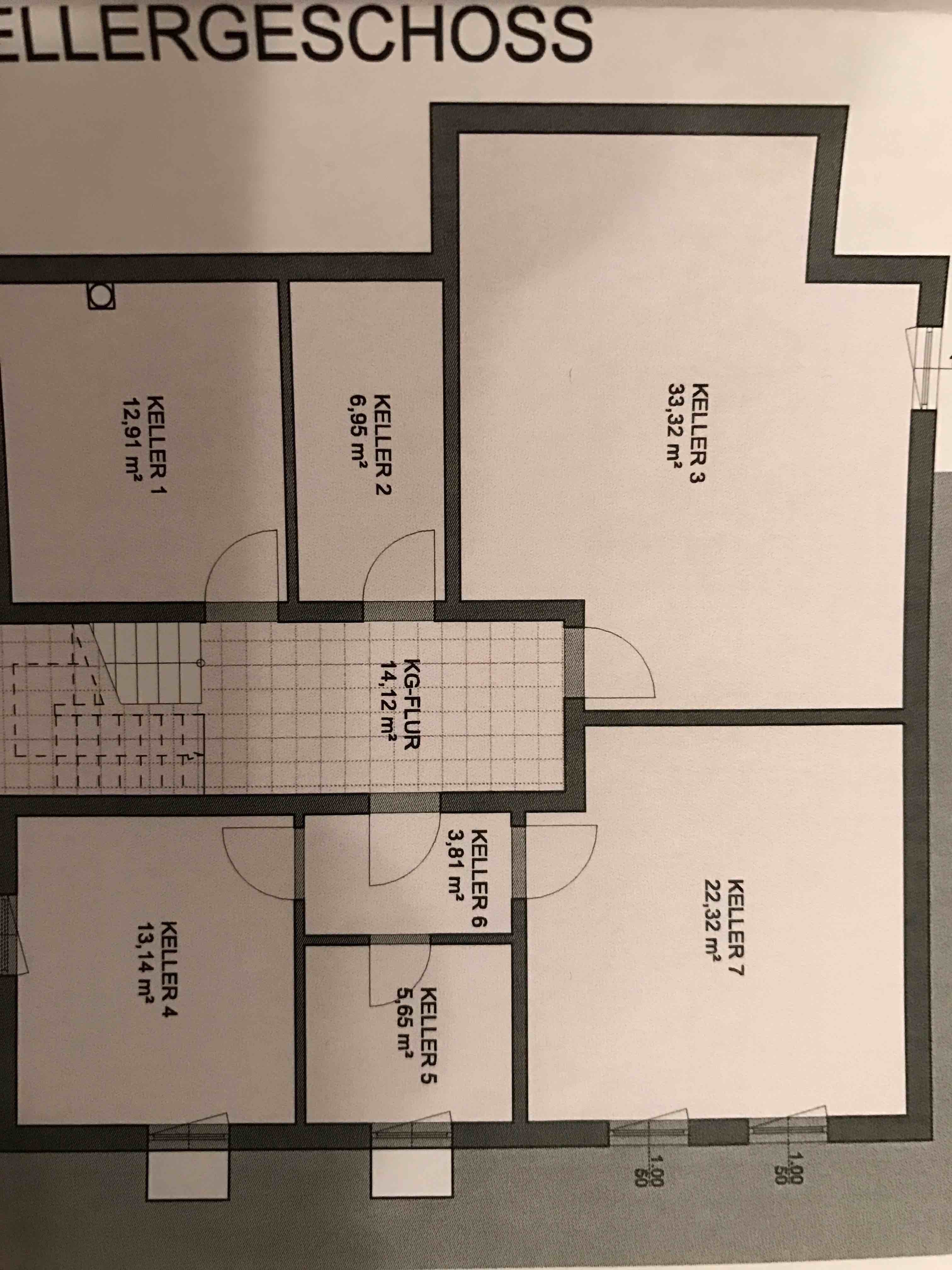

Keller:
• Technik Raum (Heizung, Elektrik, Server)
• Hauswirtschaftsraum
• Gästezimmer
• Duschbad
• Sauna / Fitness

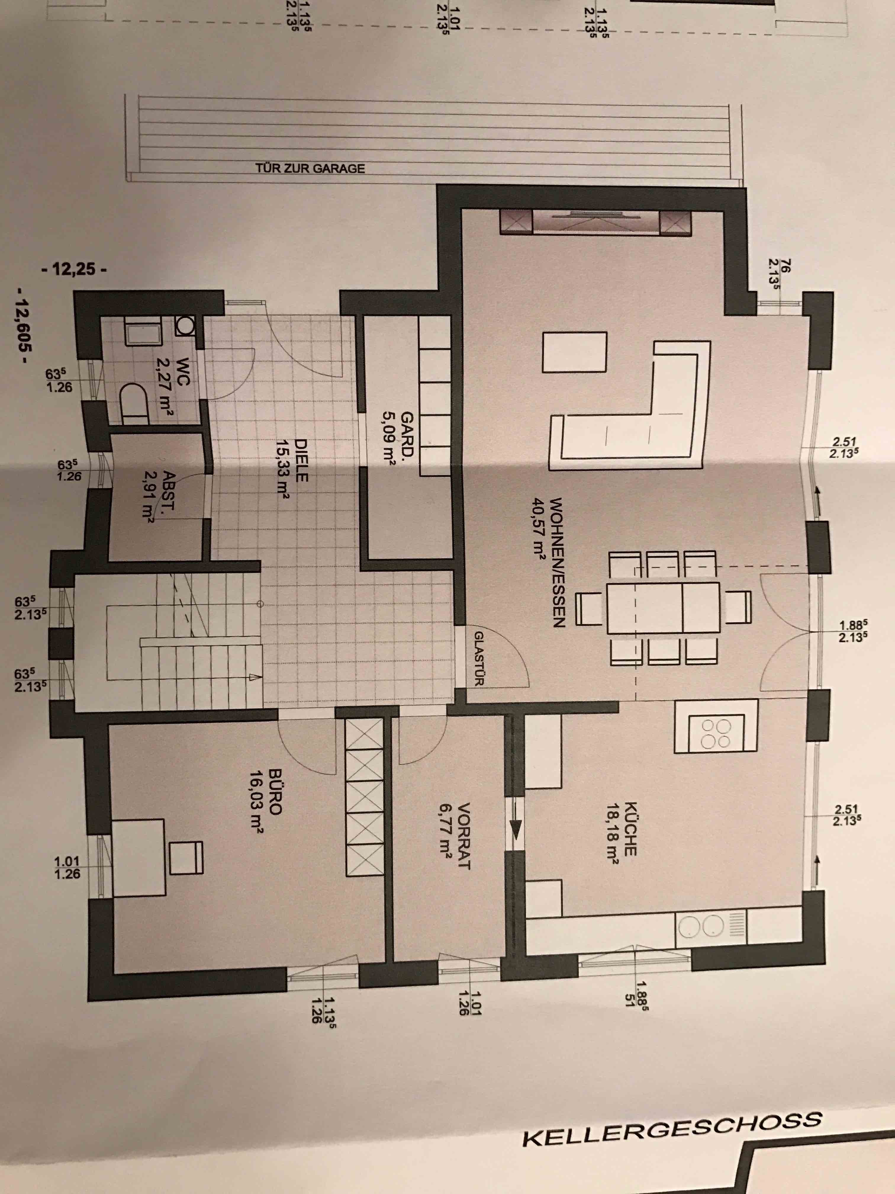

Erdgeschoss:
• Gäste-WC
• Büro
• Abgeschlossene Garderobe
• Wohn- /Esszimmer (Galerie)
• Ofen Küche
• Abstellraum

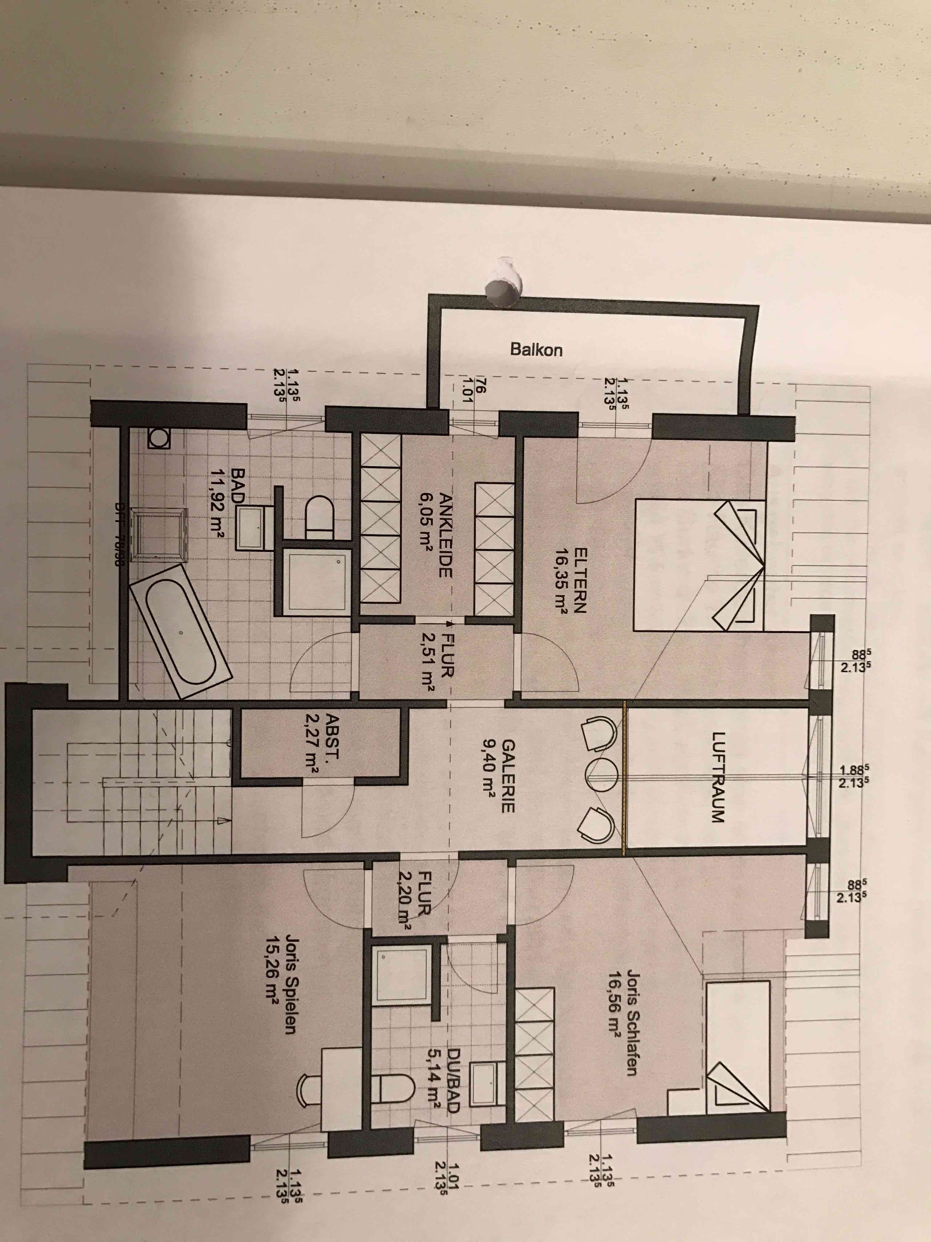

1. OG:
• 2 getrennte Bereiche (durch den Flur getrennt)
• Elternschlafzimmer
• Ankleide
• Wannen und Duschbadezimmer
• Kinderschlafzimmer
• Duschbadezimmer
• Spielzimmer
• Abstellraum

- kein Raumkonzept für den Keller
- Die Garderobe kann nicht von mehr als maximal einer Person genutzt werden und die darf nicht dick sein
- Die Küche ist abenteuerlich bis merkwürdig.. 3 Meter von Herd zu Spüle ?!
- Wohnzimmerorientierung Richtung Wand (wenig Kommunikation mit offener Küche oder der Natur)

- was soll diese Kammer im Flur OG?
- Welchen Blick bietet der Balkon?

Wenn wie angedeutet, die Garage so stehen soll, wird der Eingang dunkel.
Garderobe .. hmm, ist ein Schlauch, wo es keinen Spaß macht, die Sachen zu suchen. Lieber Wand weglassen und schöne Einbauschrankwand stellen.
Küche .. das ist ja wohl so nicht der Ernst .. oder? Engstelle Tisch/Küchendurchgang.
Büro, muss das so riesig sein?
Vorratsraum und Abstellraum im EG, leider ist der Keller nicht ordentlich beschriftet, halte ich aber für absolut überdimensioniert und wg. Fenstersetzung schlecht Möbliere- und nutzbar.
Ankleide, da passt ja nicht viel Schrank rein und bewegen kann man sich da dann auch nicht.
Bad im OG: Dusche gleich beim Eingang ... wirkt alles da nicht großzügig. Dafür, dass sonst so viel Platz in dem Haus verschwendet wird. Kinderbad genauso .. Schlaucheingang wg. der Dusche.

Keller:
Stimmt das Raumkonzept für den Keller steht noch nicht, bzw. für die kpl. Rechte Hälfte schon schon. Keller 7 = Wellness / Keller 6+5 = Badezimmer / Keller 4= Gästezimmer
Garderobe:
Stimmt hier werden wir die Garderobe noch etwas verändern. Danke für den Hinweiß!!
Büro:
Ja das Büro soll komfortabel und groß sein.
Küche:
Die Geräte und schränke sind nur als Platzhalter zu verstehen.
Kammer OG:
Abstellraum für Staubsauger & Co.
Balkon:
Blick auf den Garten und den Nachbarn :)
Ankleide
Dort passen 2 x 3m Pax Schränke als Beispiel rein.
Badezimmer:
Stimmt dort muss umgeplant werden.
Ich halte mich kurz, da auch mir die Maße fehlen.
Mir ist zum Einen das Gäste-WC zu klein, zum Anderen der Weg zur hauseigener Toilette zu lang.
Insgesamt finde ich das alles etwas unüberlegt: kleine Tür zum großen Allraum, Esstisch steht nicht präsent auf einer Linie ( Fensteranordnung, Tür), Küche kann mit richtiger Möblierung gut werden, störend ist die Tür zur Speis.
Bürofenster bietet keinen ausreichenden Platz für Wandschrank, gleiches gilt für die Ankleide.
Bei einem großen Haus, welches nun mal mehr kostet als das Flair 113, erwarte ich, dass es solche Knotenpunkte nicht gibt. Jede Wand sollte genug Platz aufweisen, um dem Raum die erforderlichen Dinge zu bieten.
Dabei handelt es sich um Wandflächen, die ganze Schränke aufnehmen könnten, wenn nicht sogar ein Wandschrank bei ansprechendem Standard geplant ist.
Im OG ist der Abstellraum völlig fehl am Platze und nimmt der Galerie die Präsenz.
