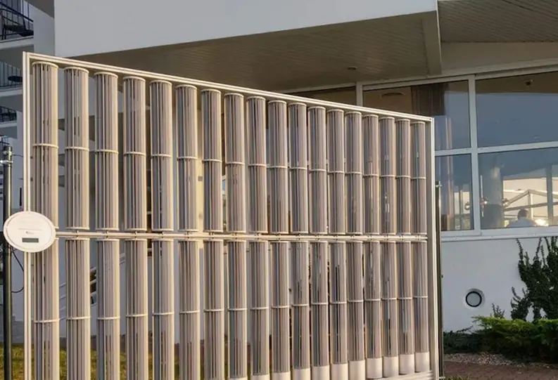

das ist derzeit so ein netter Hype mit denen einige Entwickler Förder- und Investitionsgelder einsammeln wollen. Realen Nutzen haben die nicht. Es ist vollkommen ausgeschlossen, irgendwelche rotierende Elemente als Zaun einzusetzen. Wie willst du das absichern? Was ist, wenn ein Kind seine Hand da reinsteckt? Tiere versuchen, da durchzulaufen? Wie verhinderst du Reflexionen, die Autofahrer blenden?
Als Proof of Concept und Test, ob sowas funktioniert ist das alles cool und spannend. Aber Chancen auf reale Umsetzung sehe ich da nicht. Allenfalls auf einem abgesperrten Areal, aber ob es dann nicht sinniger ist, da eine herkömmliche Anlage hinzusetzen?!?

Dann guck mal nach Panel Wiatrowy. Das geht schon in die Richtung der Lösung der von dir angesprochenen Probleme. Notfalls muss noch ein dünner Art Maschendrahtzaun drumrum. Dann taugt das als normaler Zaun, im Einfamilienhaus oder auch bei Industriegeländen.
du meinst das hier?
Modernes Bürogebäude hinter vertikalem Metallzaun mit Glasfenstern; runder Schild am Zaun
Im abgesperrten Bereich ja, klar, kann eine coole Idee sein. Aber als Zaun? Niemals! Da ist schon der Versuch hoffnungslos, dafür eine Zulassung für zu bekommen. Sowas läuft in Europa als Maschine und dafür gibt eine Maschinenrichtlinie und CE Kennzeichen. Das geht einfach nicht.
Abgesehen davon, dass die Effizienz einer Windkraftanlage in 0-2 m Höhe ziemlich mau sein wird. Das hat schon Gründe, warum die Windkraftanlagen inzwischen Nabenhöhen von 100-150 m haben.
