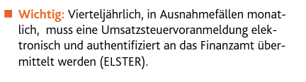

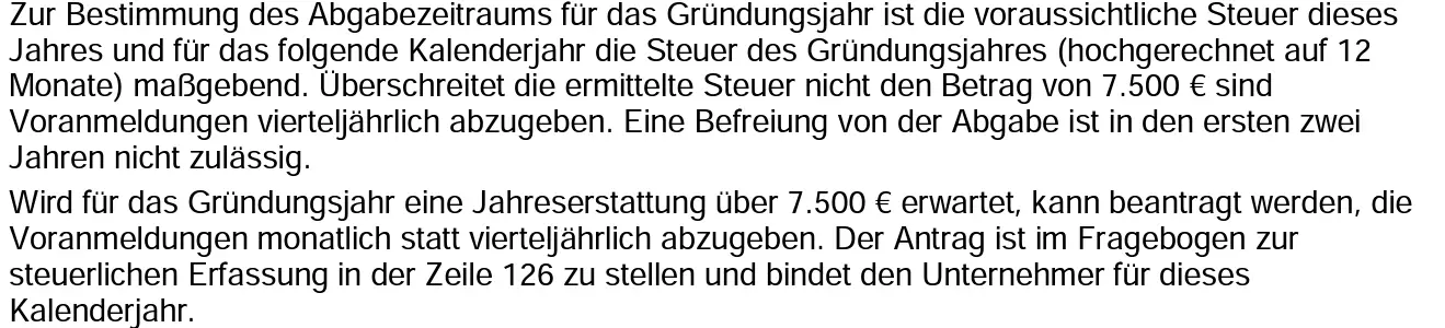

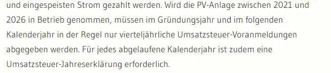

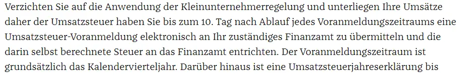

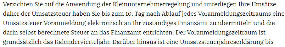

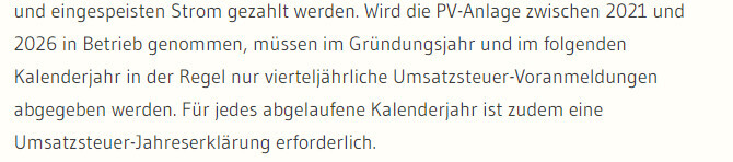

Tatsächlich liegst Du da falsch. Standard ist inzwischen quartalsweise. Kann ich - neben den öffentlich einsehbaren Infos auf den Seiten der Finanzverwaltungen, die meine Infos bestätigen - aus eigener Erfahrung bestätigen. Habe selbst zwei Anlagen in den letzten Jahren in Betrieb genommen (zuletzt im letzten Jahr). Quartalsweise war noch nicht einmal angefragt, sondern wurde explizit vom FA gefordert. Die erwartete Höhe der USt. wird übrigens im Fragebogen erfragt.
P.S. Habe mal kurz nachgeschaut bei einigen Finanzverwaltungen:
Bayern:
Hinweis: Ab 2021 entfällt monatliche Abgabe; Voranmeldungen nur vierteljährlich.
NRW:
Deutscher Text über Steuerabgabezeitraum, Voranmeldungen und Erstattungen (Gründung).

RLP:
Hinweistext zur Umsatzsteuervoranmeldung per ELSTER als Brieftext
Baden-Würtemberg
PV-Anlage: steuerliche Pflichten, Umsatzsteuer-Voranmeldungen und Jahreserklärung.
