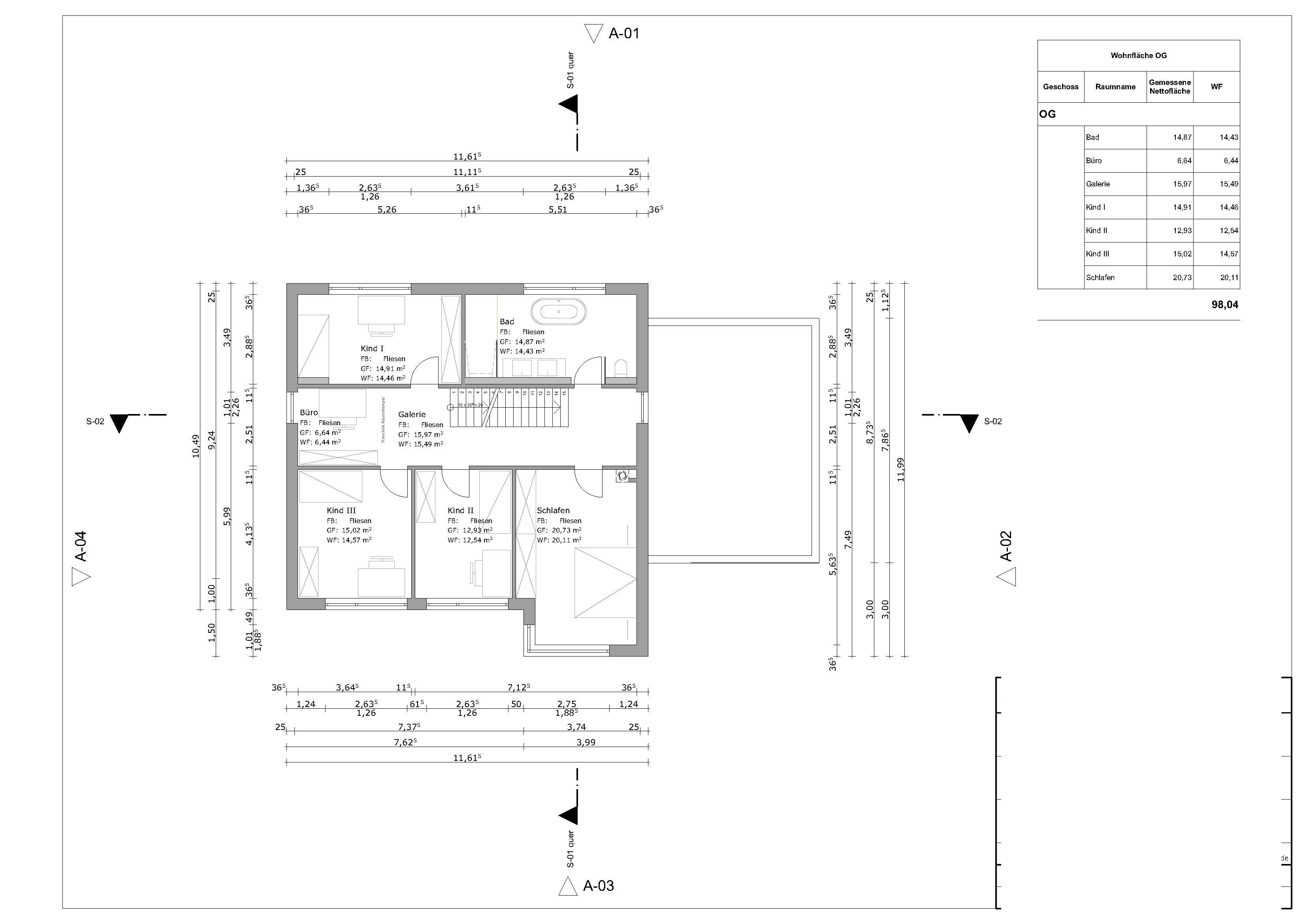

Bei §34 sehe ich Komplikationen in der Genehmigung.
Prinzipiell finde ich die Außenansicht nicht schlecht. Über den Grundriss dürfen gerne die Spezialisten urteilen.
Je nach Ausführung sind die Baukosten zu gering geschätzt. Ohne Kontrollierte-Wohnraumlüftung würde ich heute nicht mehr bauen.
Von Bauhaus würde ich aber noch nicht sprechen. Kubistisch mit Flachdach trifft es eher.
Zum Entwurf: im Ansatz hat mir das auf den ersten Blick gefallen.
Aber die Küche wird mega dunkel, und wenn Besuch da ist, kommt man gar nicht mehr problemlos in die Küchennische. Zu zweit dort hantieren wird auch nicht gerade einfach. Wo steht den der Kühlschrank und der Ofen?
Der Ablauf von so einigen Tageswerk-To-Do‘s sehe ich hier recht kompliziert und nicht rund. Nicht annähernd rund.
Die Treppe sieht mir sehr steil bzw kurz aus.
Grundsätzlich fehlt jeglicher Abstellraum. Die knappen 7qm reichen für ein regal mit Werkzeug und Glühbirnen und Putzkram.
Ich sehe keinen Platz für Wäschetrocknung für Pflegeleichte Wäsche, keine Getränkekisten, Dekokrams, Putzeimer, gelben Sack und Bügelbrett. (Alles Platzhalter für so vieles)
Der Fragebogen ist leider nicht ausgefüllt hinsichtlich Personenanzahl und Vorlieben, Bedürfnisse. Man sieht einen IST-Zustand, aber kennt keinen SOLL-Zustand.

An sich ganz gut, aber alles viel zu klein. 170m2 und Bauhaus passt nicht. Denke 50m2 mehr und alles würde deutlich lockerer werden.
Lote1971
zuerst mal die Grundrisse etwas schärfer
Büro im Flur ist der maximale Störfaktor in der Videokonferenz,
wieviel Personen seid ihr denn ?
Wir sind insg 5, 2 Erw, 3 Ki
Mit "Entwurfsphase 3" meinst Du die Leistungsphase 3 der HOAI, also daß Ihr bereits vor der Genehmigungsplanung steht ?
Ja
Nur als Detail-Rückfrage am Rande: sehe ich da als Terrassentüren Parallelschiebekipptüren dargestellt ?
Nein, nur zum Schieben

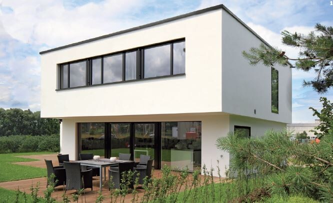

Wir haben uns inspirieren (siehe Anhang) lassen, und dieser Entwurf gefiel uns sehr:
Und: Wenn alle bauen, wie im Umfeld hier aus den den 30iger Jahren, dann hätten wir kaum moderne Gebäude:
Und Baukosten sehe ich als zu niedrig angesetzt an...Innentüren zu günstig und Fenster auch ..hast du dafür konkrete Angebote vorliegen und auch für die Resopalverkleidung?.
Unser Planer hat hier seine Erfahrungswerte aktueller Projekte eingebracht.

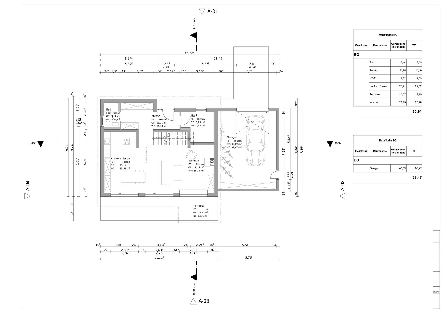

Grundriss EG: Küche, Essen, Wohnen, Bad, Garage und Terrasse.

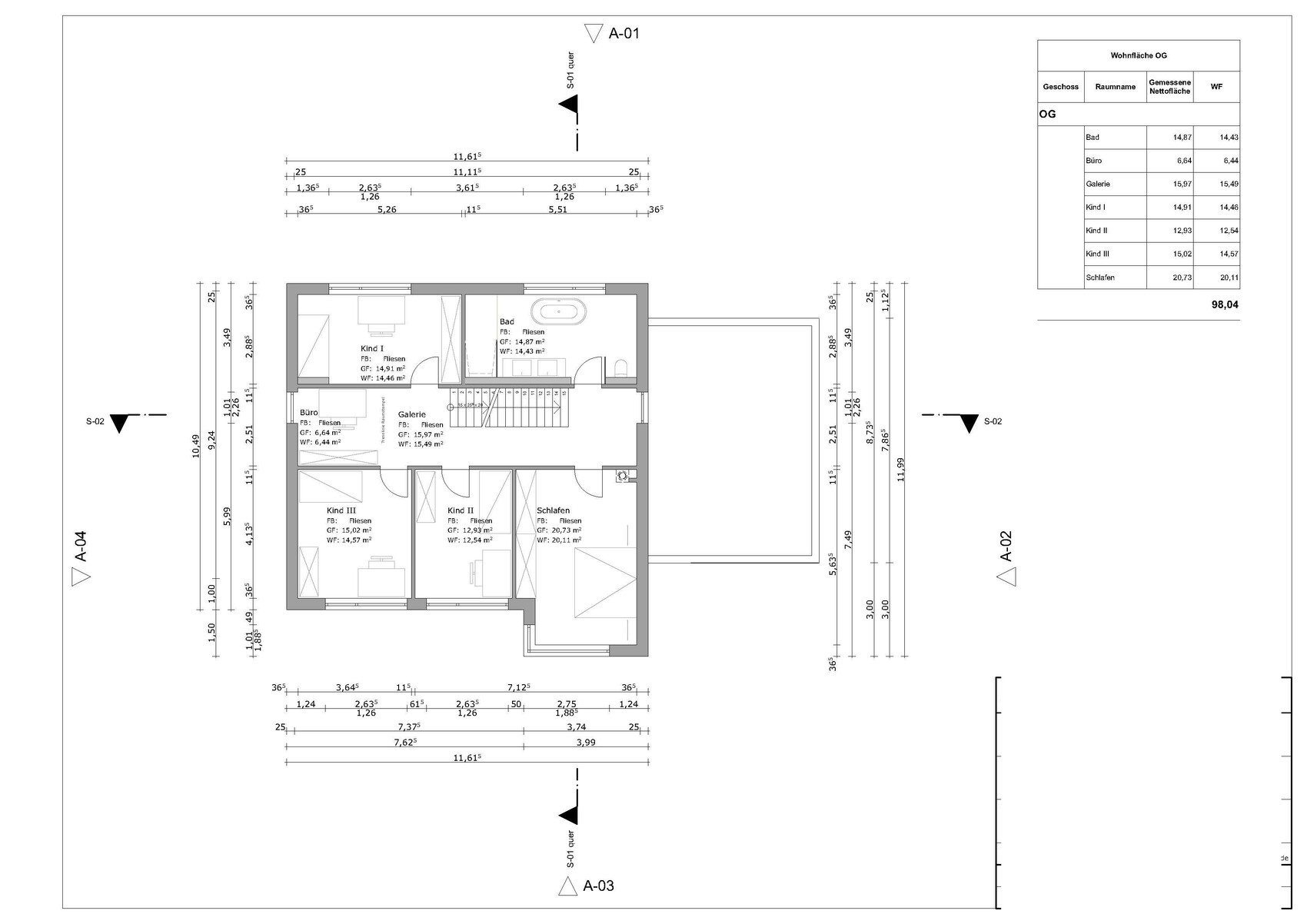

Grundriss der oberen Etage: Bad, Büro, Galerie, Schlafen, Kind I-III, Treppe.
Moderner zweistöckiger, weißer Neubau mit großen Fenstern, Terrasse und Gartenmöbeln.

Lote1971
Danke, hier denke ich nochmal drüber nach.
Grundsätzlich fehlt jeglicher Abstellraum. Die knappen 7qm reichen für ein Regal mit Werkzeug und Glühbirnen und Putzkram.
Soll alles in die große Garage ;-)
