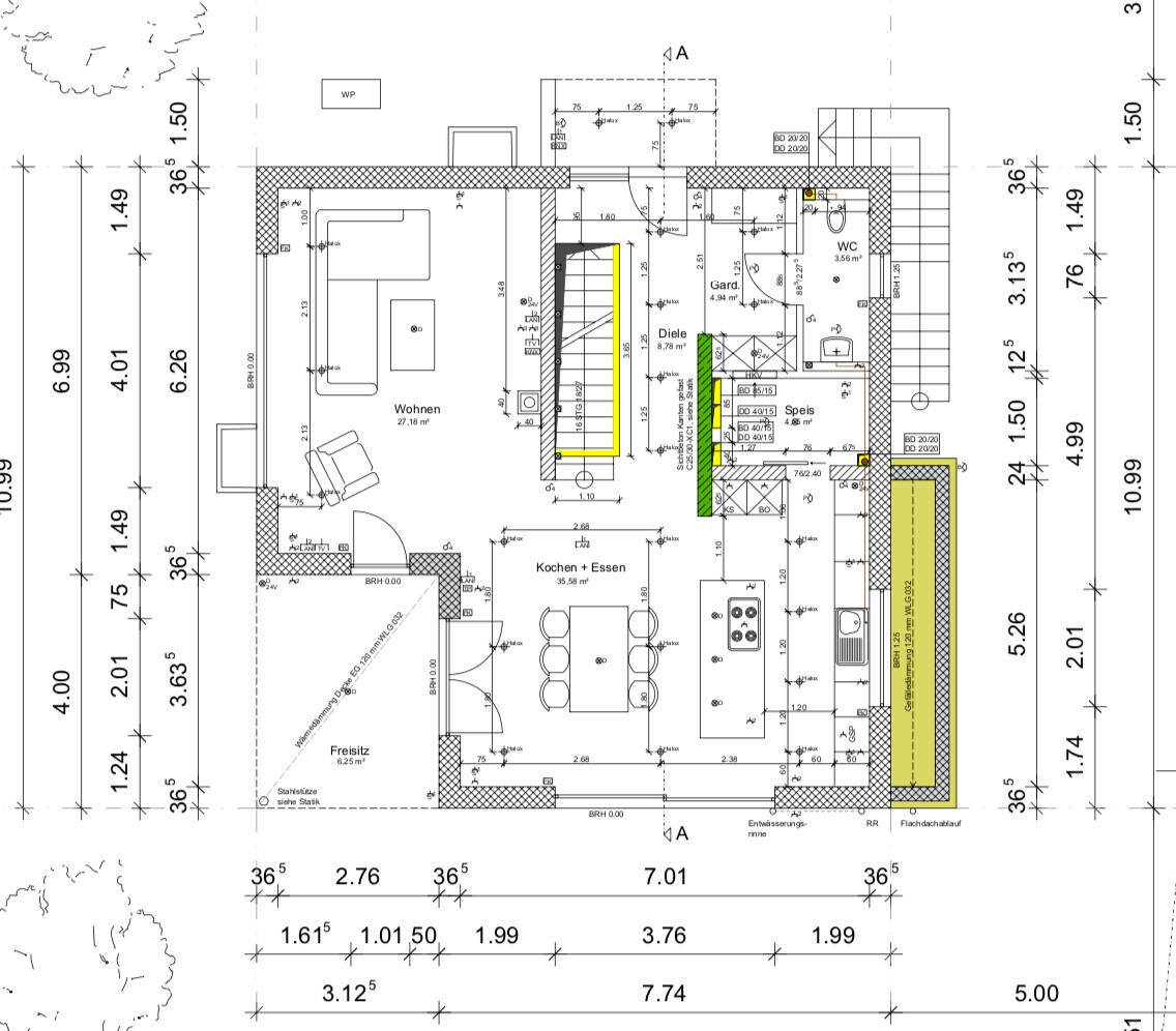

Danke dir auch. Ich denke du könntest mit deinem Budget hinkommen. Der Posten Heizung/Sanitär ist recht hoch kalkuliert. Hier sehe ich Einsparpotenzial. Finde den Hausstil sehr ansprechend, jedoch wäre der Grundriss im EG nichts für mich. Die Vorstellung Kochen-Essen-Wohnen auf einer Linie empfinde ich als ungemütlich. Ist aber sicherlich Geschmacksache. Hier mal der Grundriss unseres EG´s im Endstadium. Die Ausrichtung ist ziemlich identisch, jedoch haben wir noch einen Keller.

Danke dir auch. Ich denke du könntest mit deinem Budget hinkommen. Der Posten Heizung/Sanitär ist recht hoch kalkuliert. Hier sehe ich Einsparpotenzial. Finde den Hausstil sehr ansprechend, jedoch wäre der Grundriss im EG nichts für mich. Die Vorstellung Kochen-Essen-Wohnen auf einer Linie empfinde ich als ungemütlich. Ist aber sicherlich Geschmacksache. Hier mal der Grundriss unseres EG´s im Endstadium. Die Ausrichtung ist ziemlich identisch, jedoch haben wir noch einen Keller. Anhang anzeigen 57167
Gefällt mir wirklich gut dein Projekt. Daumen hoch!
Wie soll ich das verstehen
Ja, da gibt es deutlich zu sehen einige Unterschiede, ich habe Dein Haus aber auch eher als Beispiel für eine Hausgestalt erwähnt, die ich mir als gangbare Annäherung der aktuellen Pläne des TE an eine weniger dramatische Einfügung in sein Baugebiet vorstellen könnte. Dabei habe ich auch bewußt nicht z.B. Beitrag 9858 https://www.hausbau-forum.de/threads/haus-bilderthread-zeigt-her-eure-hausbilder.14011/page-1643#post-453294 verlinkt, sondern den Beginn Deines Threads, um auch die Evolution nachzulesen. Nicht zuletzt, weil ja auch Dein Haus als ich sachma nicht mein Lieblingsobjekt gestartet und auch immer noch nicht geworden ist, aber sich entwickelt hat.
