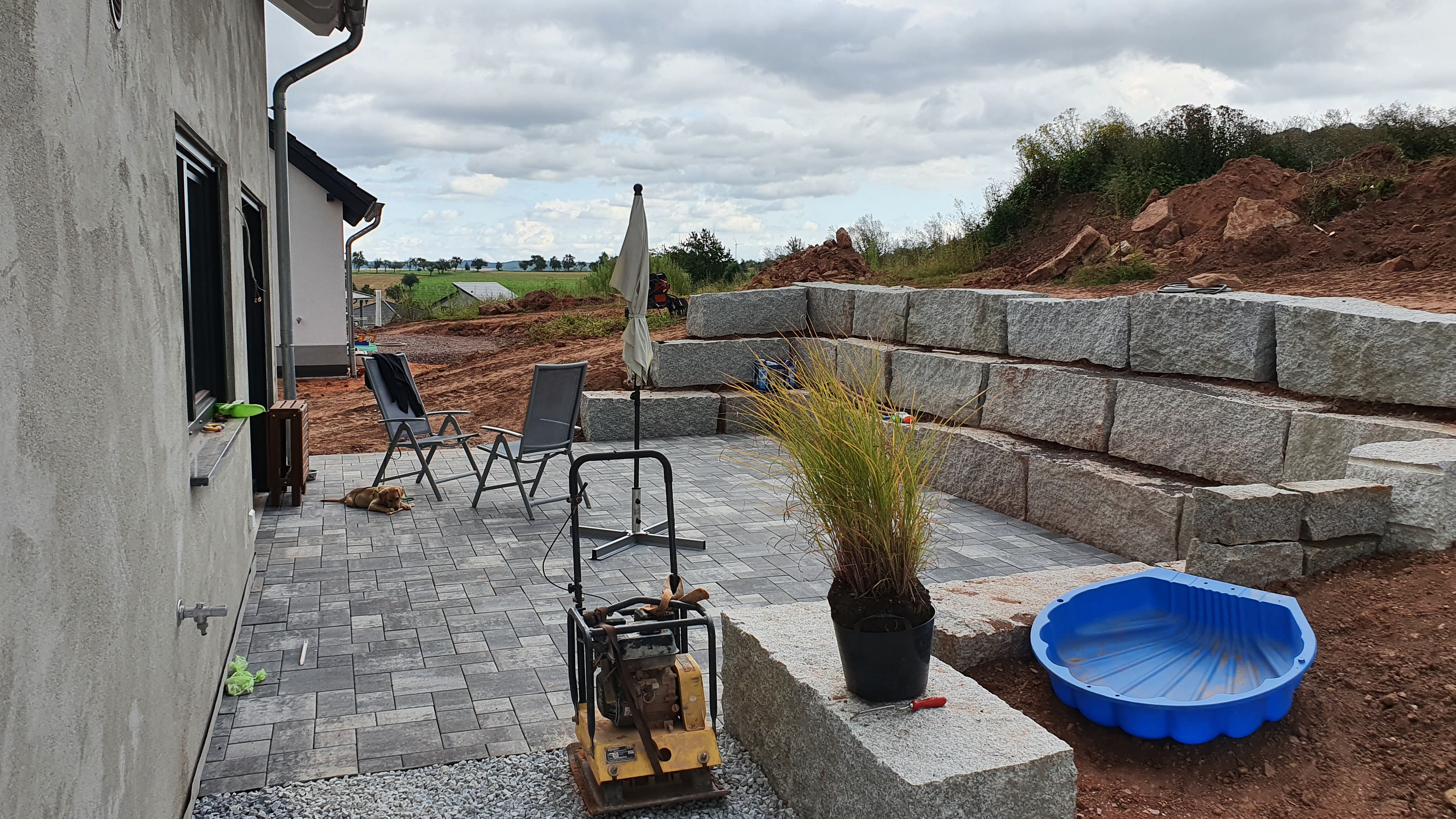

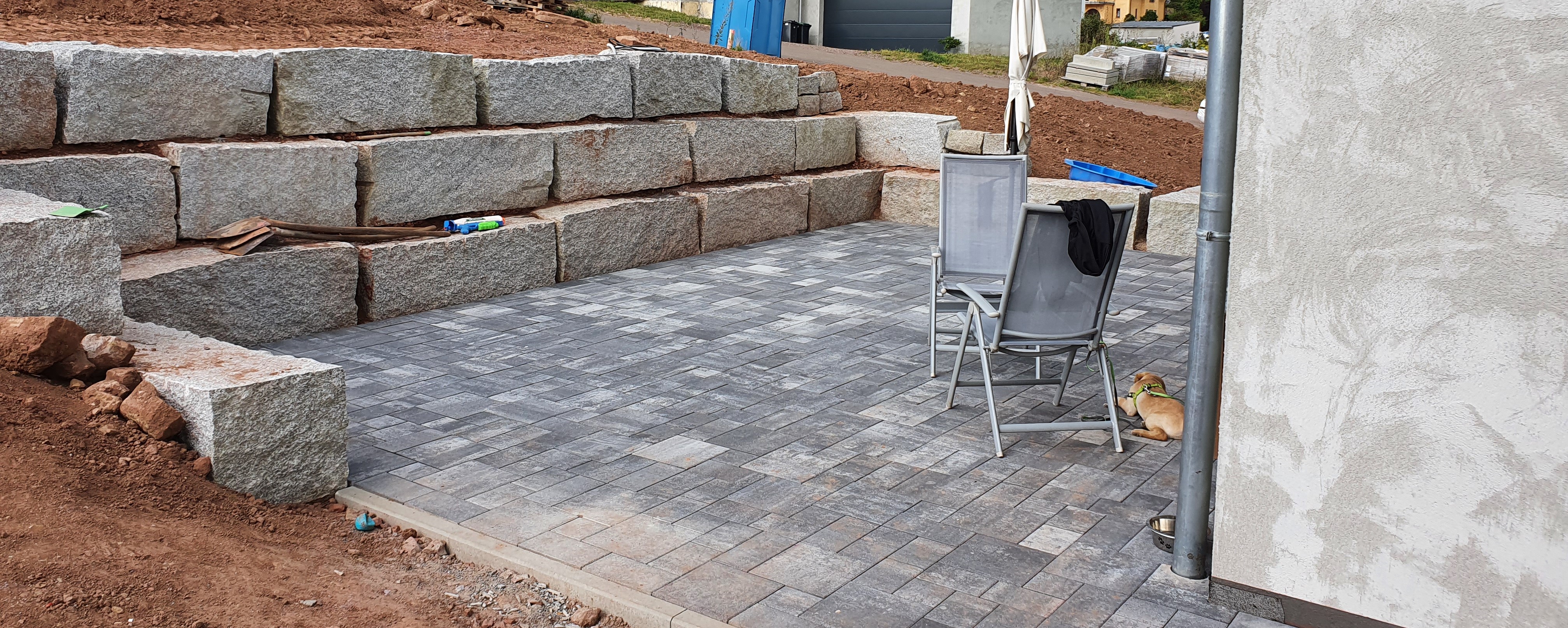

wir haben letzte Woche einer Mauer aus Granitblöcken setzen lassen um in unserem Hanggrundstück den Terrassenbereich vom höher liegenden "bald Garten" abzufangen.
Die 3 Reihen Granitblöcke sind versetzt angeordnet damit man darauf sitzen kann. Außerdem haben wir Lücken gelassen. Der Plan ist, diese Lücken zu bepflanzen. Jetzt tue ich mir mit Ideen doch schwerer als erwartet. Die Zwischenräume sind mit einem Schotter/Mutterboden Gemisch befüllt. Ziel ist es jetzt, eine Möglichkeit zu finden optisch ansprechende Pflanzen zu pflanzen die außerdem den verfüllten Boden davon abhalten bei Regen rauszulaufen. Habt ihr da Ideen, Anregungen, Beispiele,......?
Mauer ist noch ein wenig dreckig. Die Steine werde ich noch ordentlich reinigen.
Danke und Gruß

Erst noch ein paar Fragen:
Welche Himmelsrichtung?
Wirft das Haus Schatten auf die Steine irgendwann?
Was kommt über die Steine, kommen da Sträucher oder Bäume hin, die Schatten werfen?

Hallo Stefan,
schönes Mäuerchen! Nimm Dir eine Auswahl an verschiedenen Sukkulenten und pflanze diese in die Ritzen, indem Du sie mit etwas Erde mit den Wurzeln hineindrückst. Bei uns funktioniert das auch im nicht-sonnigen Bereich, wobei Sonne den meisten sehr willkommen ist. Anfangs waschen die sich bei Starkregen noch raus, irgendwann halten sie dann.

Danke für die Rückmeldungen.
Die Donne ist quasi die meiste Zeit im Rücken der Mauer, was bedeutet dass die oberen Steine den unteren Schatten geben. Über die Steine wird ein flacher Rasenbereuch kommen.
Hallo Stefan,
Sukkulente musste ich zuerst mal googlen .
Das ist ja die Befürchtung, dass sich die Erde bei Regen raus spült. Gibt es denn noch Pflanzen die mehr in die blumige Richtung gehen? Die genannten Pflanzen sind ja teilweise nicht so hübsch anzuschauen. Oder irre ich mich? Hast du vielleicht ein Bild? Ziel ist, dass die Mauer schön bunt bepflanzt ist.
hampshire
Ich auch, hab ich hier zum ersten Mal gelesen, da hatte ich die Pflanzen schon in der Mauer. Seitdem begegnet mir der Begriff öfter. Habe ihn in meinen aktiven Wortschatz aufgenommen. Die können sehr schön sein und auch blühen - google mal Sukkulenten mit Blüten. Hab gerade kein Foto und einen unaufgeräumten, nicht fotogenen Eingang.
