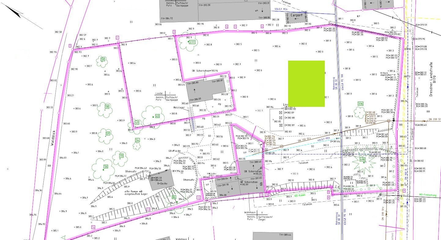

Oberhäslich22.04.22 14:54Ich habe hier im Forum schon einige Beiträge durchgeschmökert und auch hin und wieder mal etwas beigetragen. Heute möchte ich die Gelegenheit nutzen um mal eine Art Tagebuch von unserem Vorhaben zu posten, schlussendlich um auch in Zukunft mal die ganze Sache Revue passieren zu lassen und zu schauen was hätte besser laufen können - für mich selber als Lerneffekt.
Wir werden in Sachsen, in der Nähe von Dippoldiswalde bauen (22 Minuten und 19km von Dresden entfernt). Aktuell wohnen wir in Dresden in einer Mietwohnung. Unsere Arbeitsstellen werden auch weiterhin in Dresden sein, home office ist so 1-2 Tage die Woche geplant. Zu erwähnen ist noch, dass unser gemeinsames Kind bei uns wohnt und meine beiden größeren Kinder aus der ersten Partnerschaft ab und zu mal bei uns schlafen.
Gefunden haben wir das Grundstück Ende 2021, da war das Angebot über 165t€ schon ein paar Monate online. Es wollte keiner so richtig haben, da auf dem 3.100qm Grundstück einmal ein Biotop (alte Streuobstwiese) im hinteren Bereich ist, was nicht bebaut werden darf und es weiterhin links uns rechts mittig einen anderen Eigentümer gibt. Wir haben sozusagen ein dienendes Grundstück mit Grunddienstbarkeiten (Wasser, Strom etc.). Da ich eher positiv eingestellt bin und sowas als Chance sehe, mussten wir das Grundstück also einfach haben. Schlussendlich haben wir es nach verhandeln für 130t€ bekommen (für mich persönlich ein Schnäppchen :cool 🙂. Der ET vom herrschenden Grundstück (1x Haus links, 1x Grundstück mit Bungalow rechts) ist bereits 86 und im Betreuten Wohnen. Mit seinen Nachfolgern haben wir schon besprochen früher oder später einen Tausch oder Kauf in Erwägung zu ziehen.
Prinzipiell sind wir einfach eingestellt. Alles kann Standard sein, funktional sein und seinen Zweck erfüllen. Für etwas das optisch etwas hermacht geben wir nicht gern extra Geld aus (Stichwort Farbe) und auch sonst kaufe und sammel ich Dinge für den Hausbau und das Grundstück viel über ebay Kleinanzeigen zusammen. Derzeit viel das Gartengestaltung betrifft, da wird auch viel verschenkt 🙂
Ich bin mit Spaß bei der Sache und kümmere mich zu 99% um die Abwicklung und Planung, meine Freundin vertraut mir da voll und ganz. Es ist auf jeden Fall von Vorteil und entspannt ungemein, wenn man nicht wegen jeder Fliese diskutieren muss :p. Zudem entscheide ich auch schnell. Wir bauen mit Heinz von Heiden, weil ich der Meinung bin, dass hier Preis-Leistungsverhältnis stimmt. Was am Ende dabei rauskommt, mal sehen - bei 50.000 gebauten Häusern ist aber Vertrauen vorhanden.
Kein Bebauungsplan. Bau nach Umgebungsbebauung, da Dorf. Mischgebiet, offene Bebauung nach §34 Abs. 1
Größe des Grundstücks: 3.152 qm

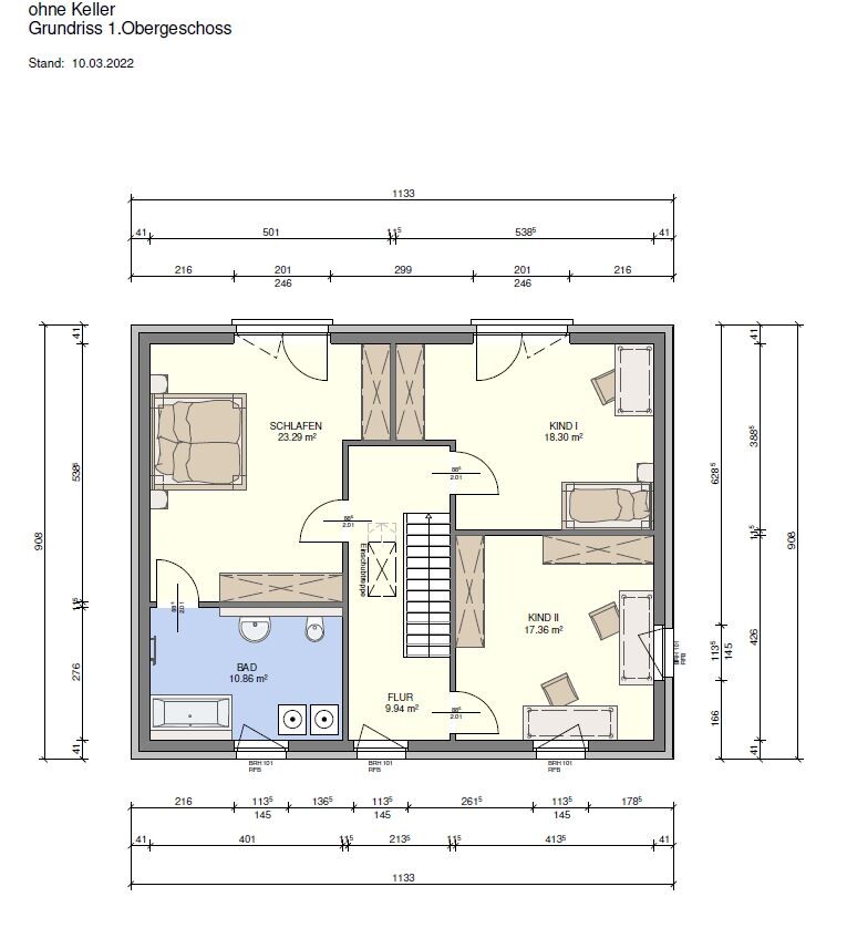

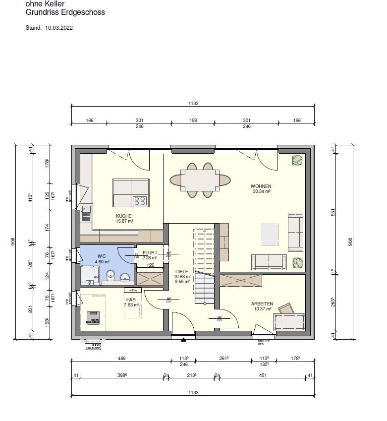

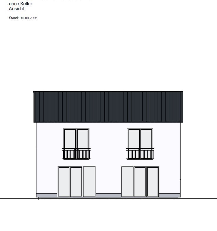

Pinkiponk22.04.22 18:04Oberhäslich schrieb:
[ATTACH alt="GR_OG.JPG"]71302[/ATTACH]Erst einmal ein herzliches Willkommen hier im Forum. Schön, dass Du uns an Deinem Projekt teilhaben lässt. :-)Ich nehme an, Ihr habt Euch etwas dabei gedacht, dass man das Badezimmer im OG nicht vom Flur aus betreten kann? D.h. somit, dass das Kind/die Kinder, wenn sie mal alleine ins Bad gehen können, das Badezimmer im EG benutzen sollten oder sehe ich das falsch?
Danke schon einmal für Deine Antwort. 🙂
Pinkiponk22.04.22 18:24Pinkiponk schrieb:
...Nachtrag: Herzlichen Glückwunsch übrigens noch zu dem günstigen Grundstück. Wir bauen auch in Sachsen/Landkreis Leipzig und haben für unser erschlossenes Grundstück Größe 567qm 147.500 Euro ohne Nebenkosten bezahlt. Auch unser Haus, obwohl einfachste Bauweise, ohne viel SchnickSchnack und erheblich kleiner als Euer Haus, wird um einiges teurer. Da habt Ihr gute Entscheidungen getroffen. Mit Klugheit spart man ordentlich Geld. :-)O

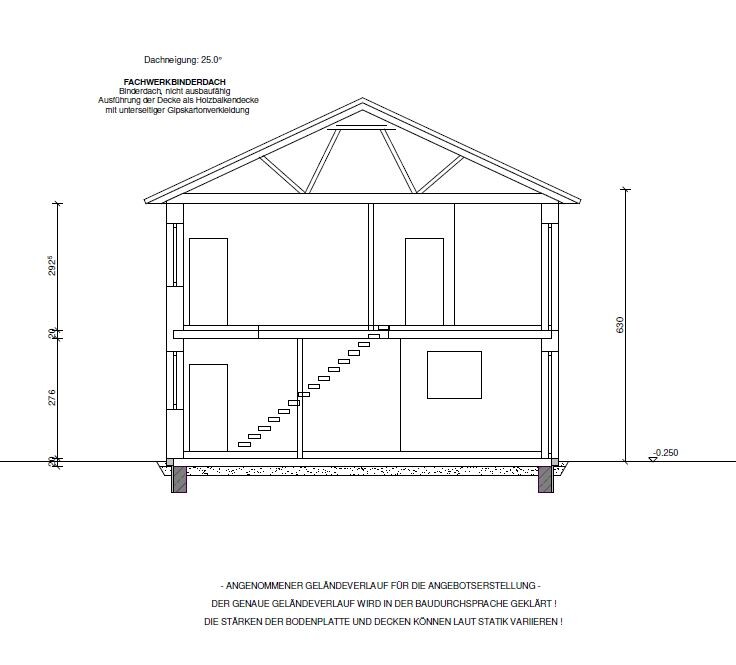

Oberhäslich22.04.22 18:52Wir haben vor 3 Jahren eine neu sanierte Mietwohnung bezogen und haben den Zugang zum Hauptbad auch über unser Schlafzimmer. Ich muss sagen wir finden das gut so. Die Kleine ist aktuell noch mit bei uns im Bad, die anderen Gäste gehen auf das Gäste-WC. Wenn sie älter ist geht sie dann immer runter ins Duschbad, so der Plan. Finde ich jetzt unproblematisch, dass unser Kind eine Etage runter muss 😀. Wichtig war mir dass Gäste direkt vom Gästezimmer ins Bad kommen. Ursprünglich ist bei Heinz von Heiden die Tür zum Bad im Flur aber wir mögen es übers Schlafzimmer. So ist der Weg kurz, wenn man Nachts mal nackt rüber muss 😉. Und 2 Türen nehmen zu viel Platz weg und vermitteln den Eindruck von einem Durchgangsbad.
Heinz von Heiden hat ein paar "Unveränderliche" Häuser im Angebot. Unser C630 kostet als Standard ca. 235t€. Als Variante mit verschiebbaren Wänden kostet es ab ca. 270t€ aufwärts. Da uns der Grundriss so gefällt, passt es ja gut. Und ja, die Wände sind fest, wir können aber mit dem Maurer persönlich nochmal reden. Ich möchte die Wand zwischen Kinder- und Schlafzimmer Richtung Schlafzimmer verschieben damit das Kinderzimmer größer wird und eine große Nische für ein Hochbett entsteht. Ob das so klappt muss ich sehen.
Das Bad brauchen wir nicht größer, unser jetziges ist ca. 8qm groß. Außerdem halten wir uns höchstens 10-15 Minuten am Tag im Bad auf 🙂
Danke pinkipong für den herzlichen Empfang. Die Preise sind zum Glück hier im Osten und speziell Erzgebirge noch bezahlbar. Sind aber jetzt in den letzten Monaten steil angestiegen.
Heute war meine gestellte Bauvoranfrage nach genau 3 Monaten im Briefkasten. In allen Punkten genehmigt, das war schlimmer als Prüfungsangst beim öffnen 🙄 😀 Jetzt kann es richtig losgehen...
