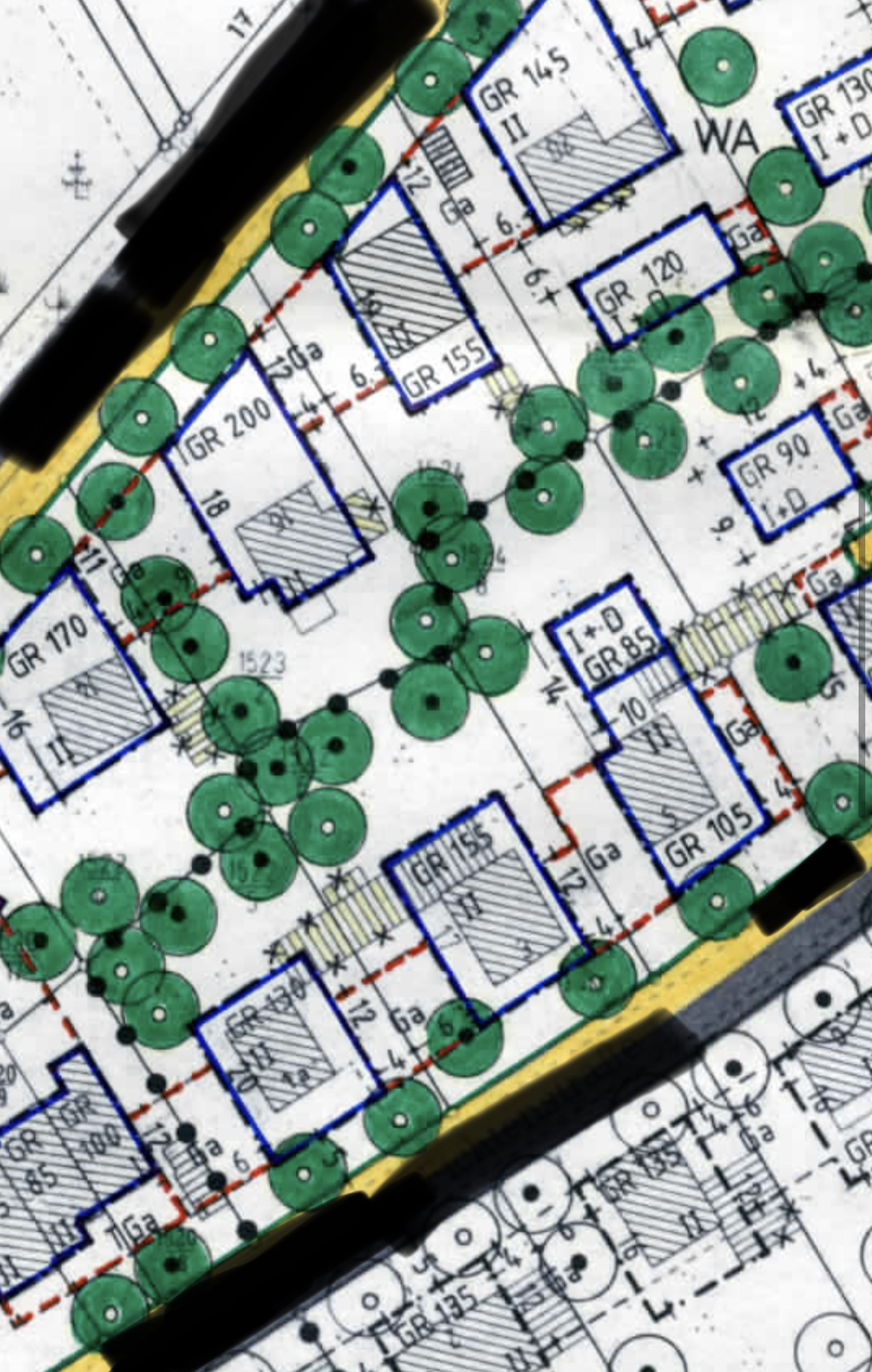

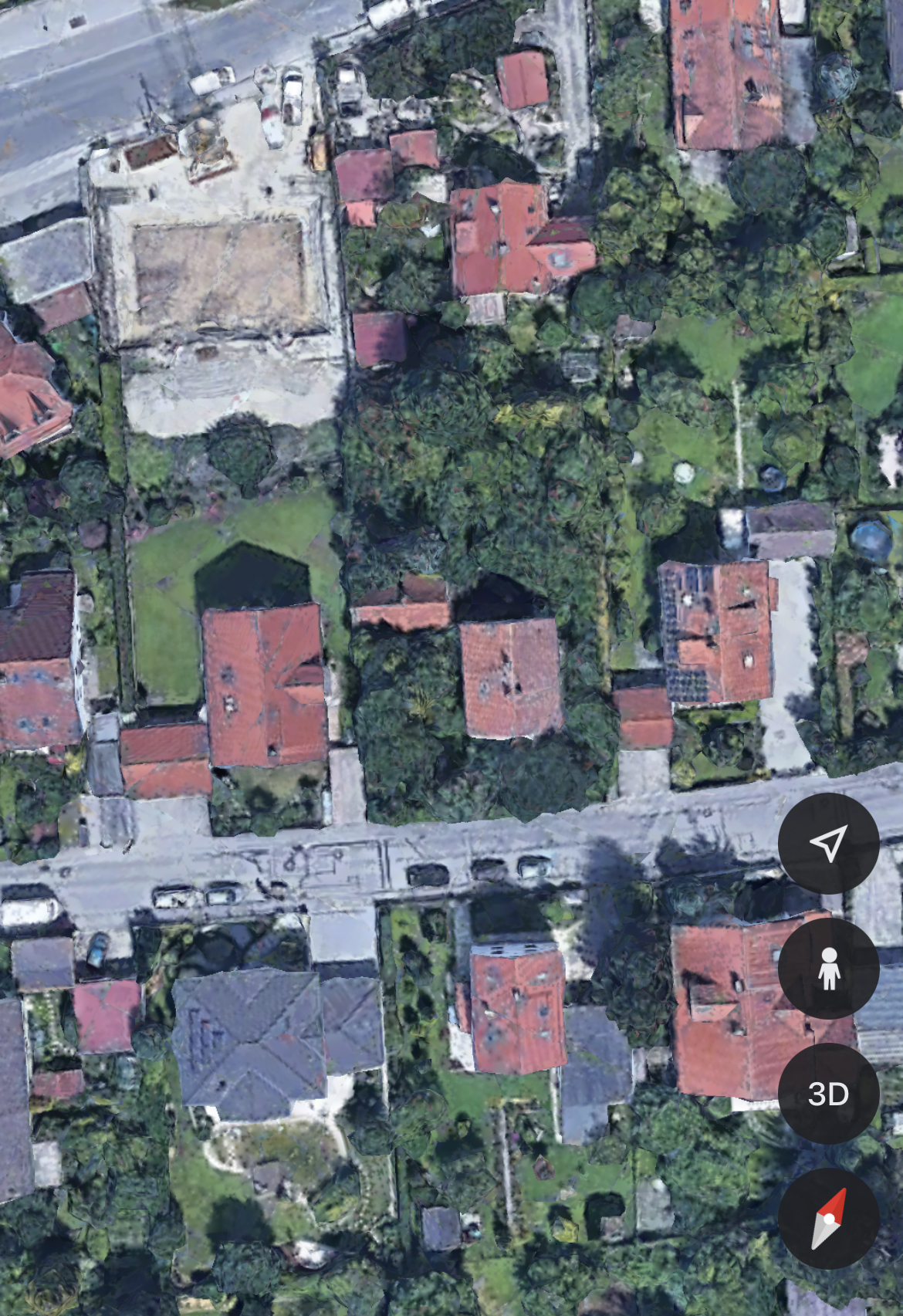

ypg, vielen Dank. Ich habe jetzt nochmal mehr Bildmaterial hinzugefügt. Einmal der Bebauungsplan (155m2 Grundfläche, 2 Vollgeschosse) und außerdem ein weiteres aktuelles Google Earth Bild.

Nachdem das Grundstück links direkt zu den Nachbarn anschließt und "nur" ein kleinerer Korridor übrig ist, wollte ich dorthin nicht den Alltagsfokus legen. Stattdessen präferiere ich den Hauptgarten (Rückseite) als Zentrum.
Ich hoffe ihr könnt mir mit diesen Infos besser weiterhelfen.

Maße vom Grundstück? Und welcher Plan ist denn genordet? Der Maps-Plan oder der Ausschnitt aus dem Bebauungsplan? Oder keiner?
