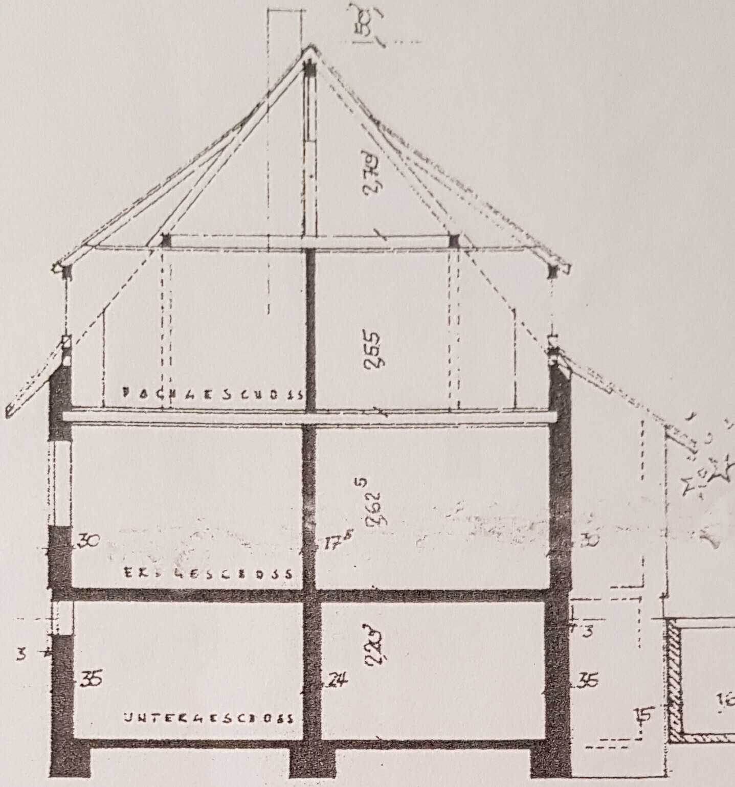

Das Haus ist BJ 1957 und wurde 2012 komplett modernisiert.

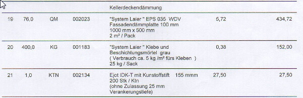

Dabei wurde unter anderem die Kellerdecke isoliert und eine Fußbodenheizung eingebaut. Dabei schrumpfte die Raumhöhe im EG auf ca. 220 cm (lichte Höhe).
Wenn man mit den 2,21 selber zurecht kommt, würde ich mir darüber weniger Gedanken machen, als über die Ausführung der Arbeiten bei der Sanierung. Das ist absolut ungewöhnlich in einem Altbau so viel Raumhöhe weg zu nehmen. Sind die Decken vielleicht zusätzlich abgehängt?
Alles was nach 1950 aufgebaut wurde, sollte eigentlich mit mehr als 2,40m Rohbauhöhe im Erdgeschoss daher kommen. Das hieße, dass der Bodenaufbau trotz Unterkellerung bei mindestens 20cm liegt. Ist irgendwo ersichtlich (Kellertreppe, Eingangstür, Terrassentür z.B.) wie viel wirklich aufgebaut wurde? Wurde die Kellerdecke von unten gedämmt?
Die Brüstungshöhe (Höhe der Fensterbank!) liegt mit Sicherheit nicht bei 1,10 - 1,30m, sonst wären ja die Fenster weniger als einen Meter hoch und würden wirklich erst auf "Brust"Höhe beginnen. Normal sind eher 80-90 cm. Am besten noch mal nachmessen. Die Türen sind 2m hoch nehme ich an?

Wie viel hoch beträgt denn die Rohbauhöhe? Womit und wie wurde denn modernisiert?

Die Brüstungshöhe der Fenster würde ich jetzt auf so 1,10 - 1,30 m schätzen.
Also, beim Hauskauf irgendwas schätzen....
Hat sich ein Bau-Bausachverständiger das Haus angeschaut?
