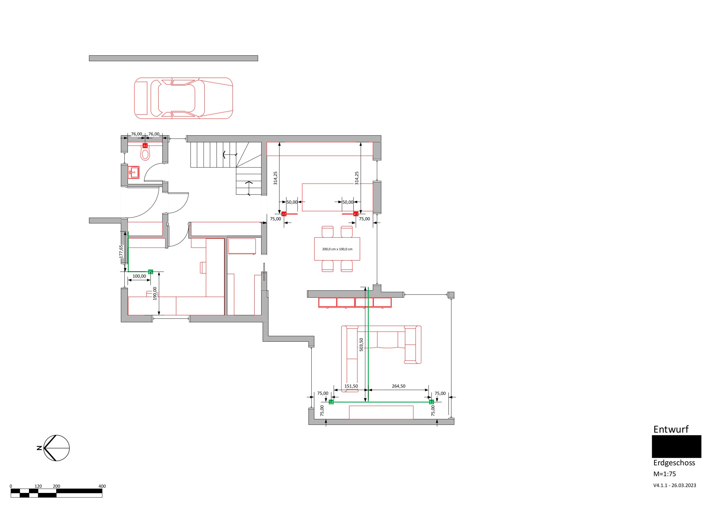

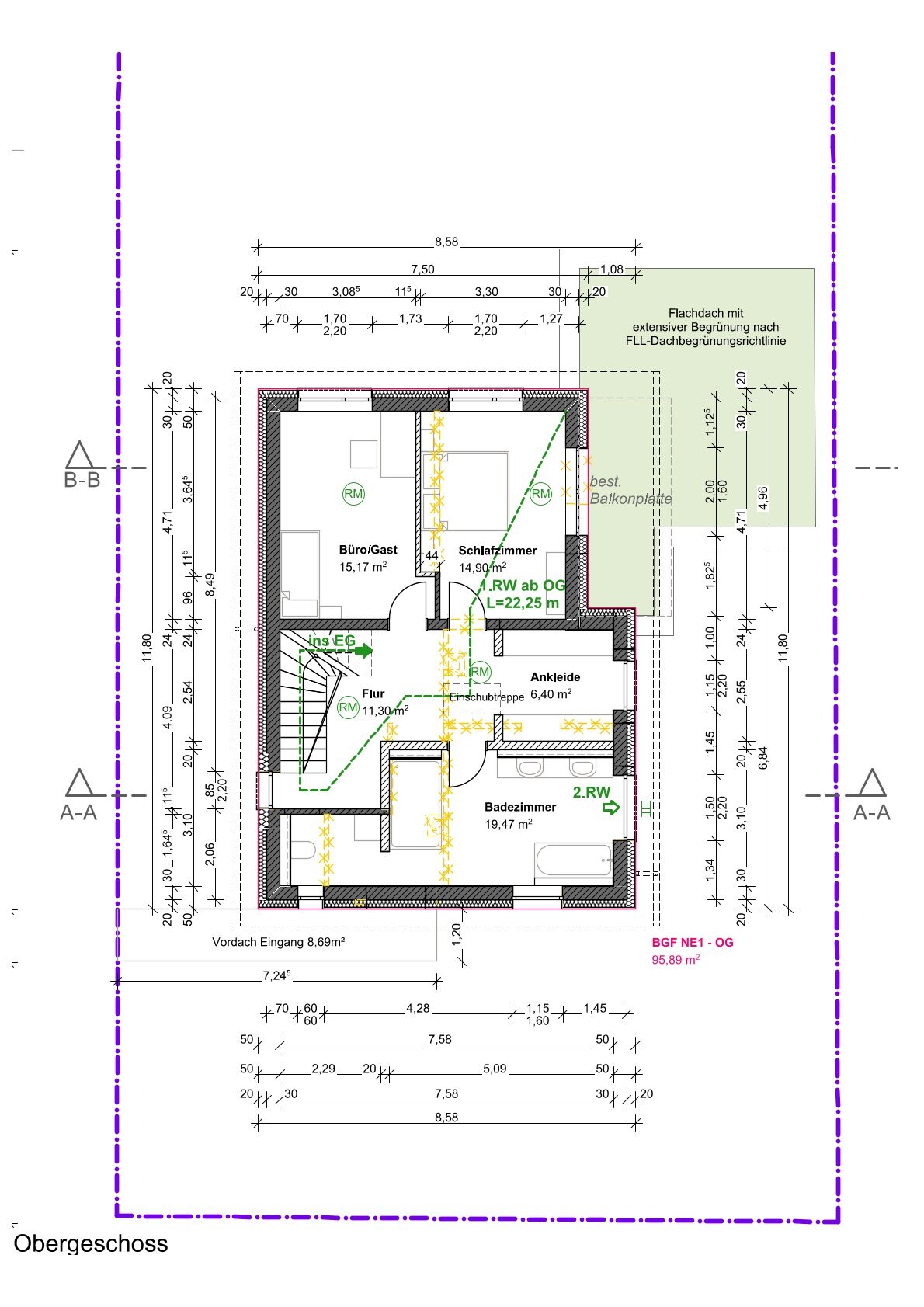

Im Zusammenhang mit meinem Kernsanierungsprojekt (BJ‘61) soll in das Gebäude auch eine Kontrollierte-Wohnraumlüftung-Anlage montiert werden.
Da der Einbau im Bestand immer eine Herausforderung darstellt versuche ich gerade selbst, die Lüftungsrohre möglichst unauffällig in der Rippendecke unterzubringen. Angefragte Betriebe wollten hier größtenteils lieber auf eine Aufputzmontage setzten, was mich dazu bewegt hat dies jetzt selbst umzusetzen.
Auf der Light&Building Messe im letzten Jahr bin ich auf den Hersteller Helios gekommen.
Leider ist die Visitenkarte im Trubel der Sanierung untergekommen.
Daher meine erste Frage: Hat wer einen möglichen Kontakt zu Helios bei dem ich meine Planung einreichen kann und noch einmal prüfend darüber geschaut wird?
Nun zum Vorhaben:

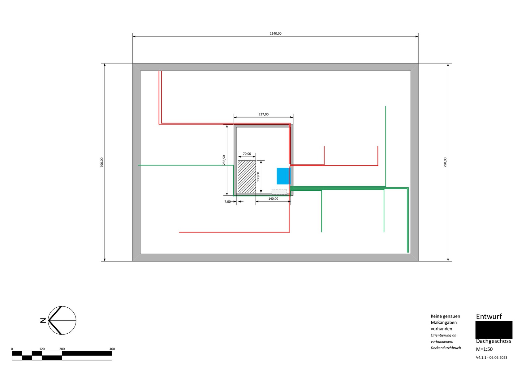

Geplant ist die Kontrollierte-Wohnraumlüftung-Anlage im Dachboden zu installieren.
Dies erfolgt in einem frostgesicherten Bereich.
Die Luftrohre zu den Ventilen wird hier in der Dämmung der Obergeschossdecke (Dachbodenfußboden) verlegt.
Die Raumventile von Helios sind auf einen Volumenstrom von bis zu 60m²/h ausgelegt, da diese mit zwei Rohren (zu je 30m³/h) angefahren werden können.
Da ich aber recht häufig gelesen habe das man bei Ventilen nicht über 40m³/h gehen soll, um den Geräuschpegel niedrig zu halten, habe ich in den Räumen wo mehr als 30m³/h Volumenstrom benötigen zwei Ventile vorgesehen (pro Rohr immer nur ein Ventil).

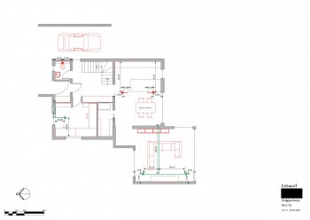

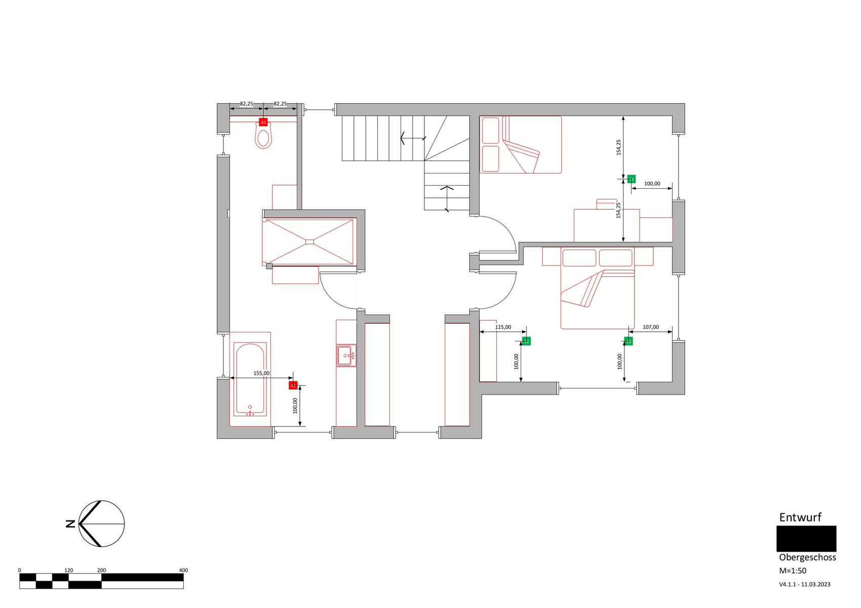

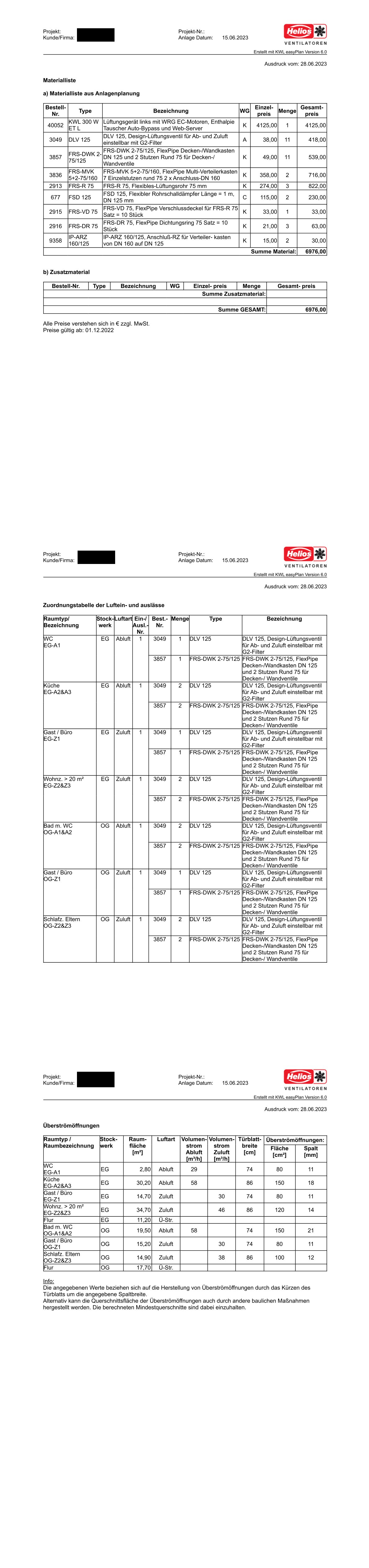

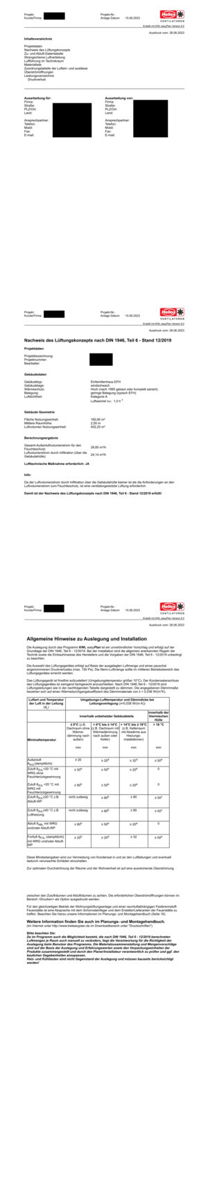

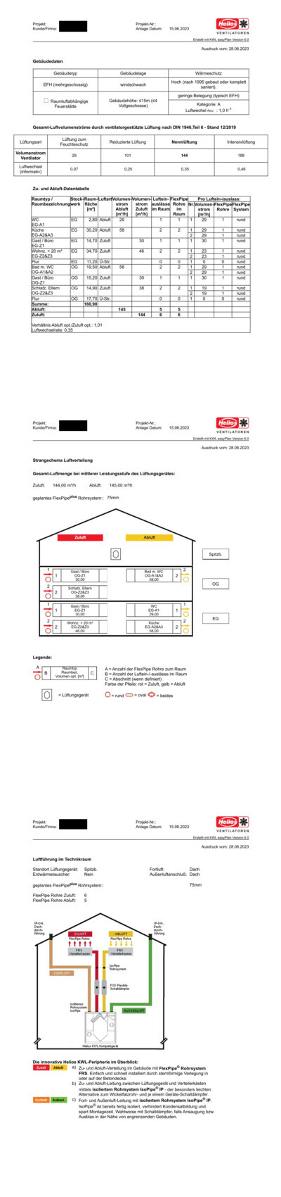

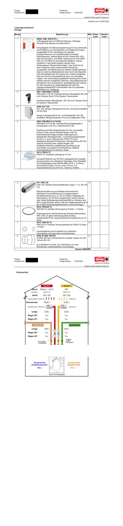

Kann auch wer etwas zur generellen Planung (per Kontrollierte-Wohnraumlüftung-easyplan) sagen?
Passt dies so, oder fällt etwas auf? (Die Rohre für die Außenluft [über das Dach] sind noch nicht enthalten)

RotorMotor
Die Abluft über den WCs finde ich sehr nah an der Wand.
In der Küche könnte die Abluft weiter oben sein?
Braucht die Abstellkammer unten keine Abluft?
LostWolf
In den WCs werde ich das Ventil in die Wand (Vorbauwand) installieren.
Nein, durch die Führung der Rohre in der Wand, bin ich im EG bei der Küche/EZ leider stark gebunden was die Platzierung angeht.
Dachte ich könnte mir diesen kleinen Raum sparen, da dort ebenfalls die Rohrführung sehr aufwendig wäre.
Der Zugang ist eine Schiebetüre, die ja eh nicht so richtig dicht ist und auch mehrmals am tag geöffnet wird.
