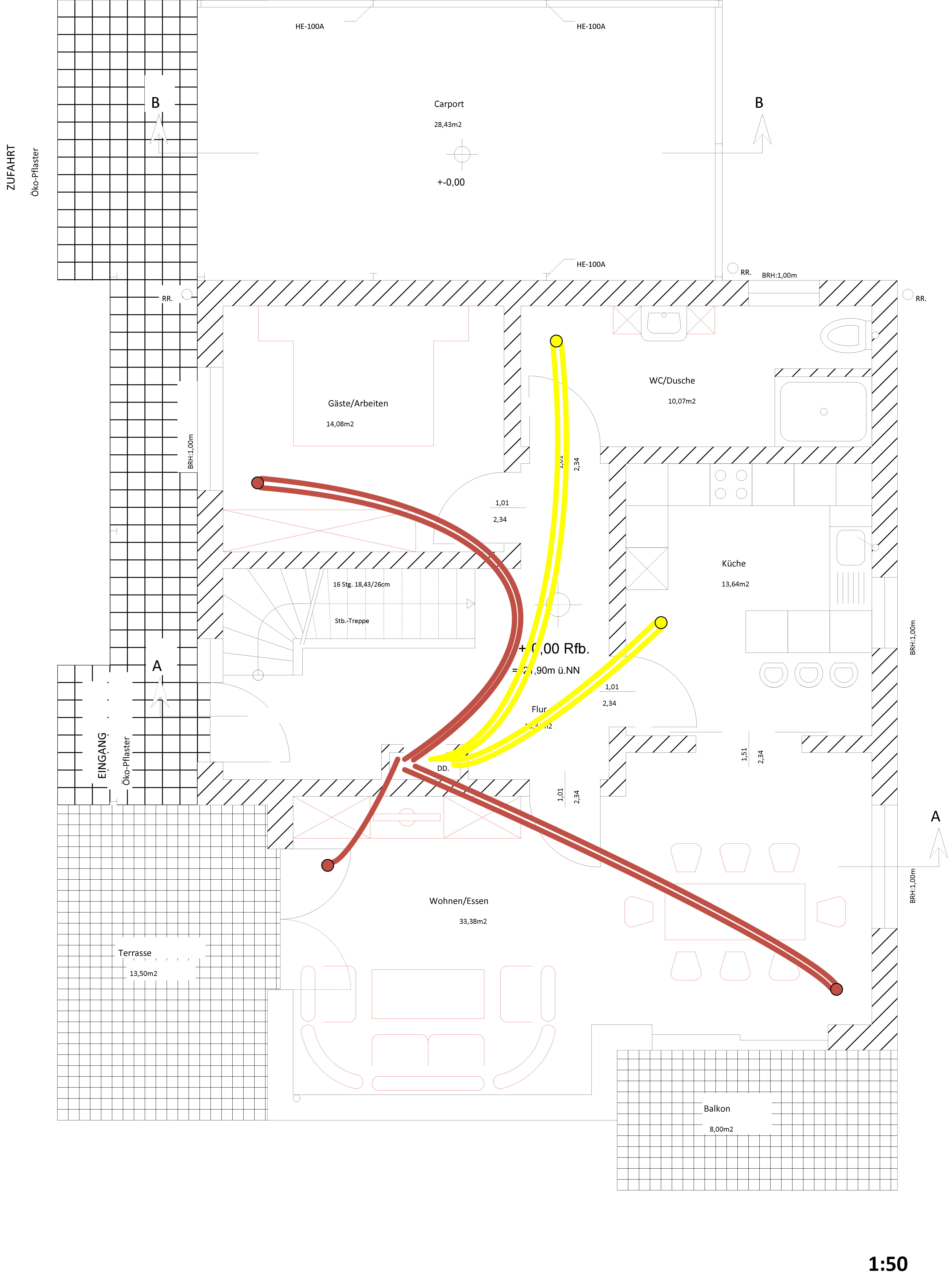

ich plane gerade die Kontrollierte-Wohnraumlüftung für meinen Neubau (Massivhaus). Hier die Eckdaten:
- Fläche: 251 m2, Raumhöhe KG: 2,55 m, Raumhöhe EG, DG: 2,60 m

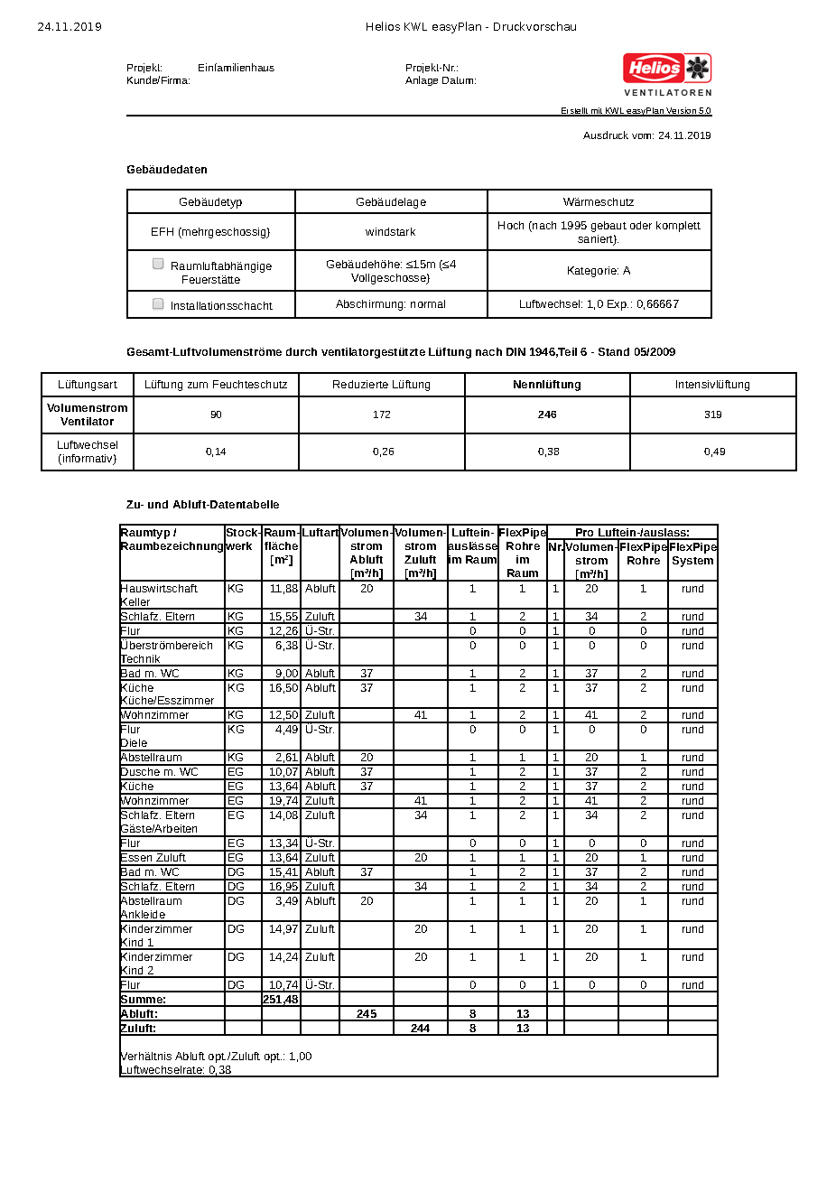

- Volumenströme (laut Helios Planungstool) im Anhang

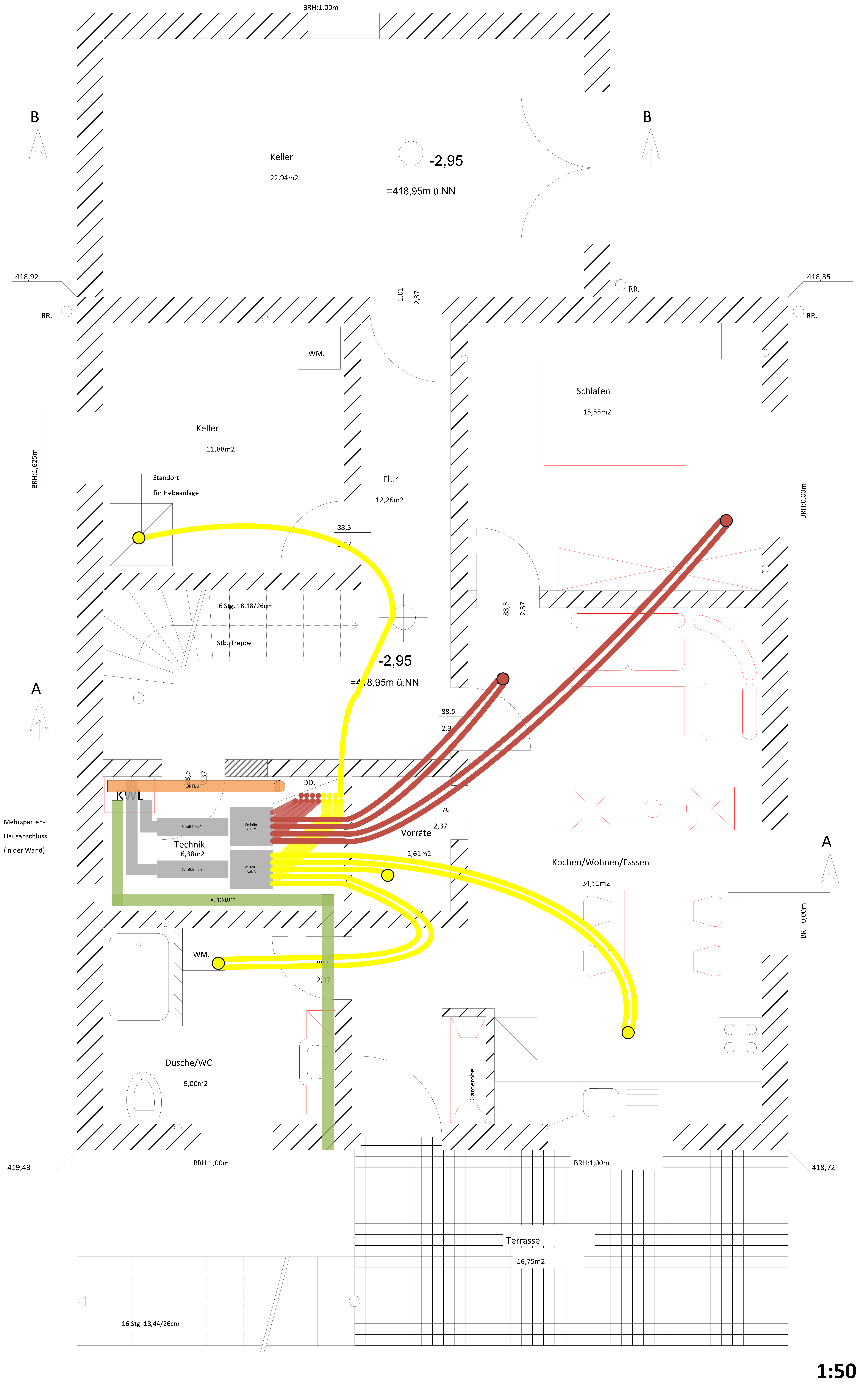

- Zentrale Kontrollierte-Wohnraumlüftung mit Wärmerückgewinnung im Keller geplant
- Außenluft durch Außenwand, Fortluft durch Dach
- Geplante Kontrollierte-Wohnraumlüftung: Zehnder Lüftungsgerät comfoair Q450 TR Enthalpie oder Helios EC500 W
- Grundrisse mit Planung der Ventile und Rohre im Anhang
- 75 mm Rohre in Filigrandecke
- Strömungsgeschwindigkeit auf < 2,0 m/s ausgelegt
- Überstromöffnungen in den Türzargen
- Umsetzung möglichst in Eigenleistung
Konkret habe ich dazu folgende Fragen:
1. Passen die Volumenströme sowie die Positionierung der Zu- und Abluftventile?
2. Im Kellergeschoss ist eine Einliegerwohnung geplant. Kann man die Volumenströme für diese auch so planen, dass Zu- und Abluft gleich sind und die Überströmöffnung in der Tür dem Flur weglassen? Hauptwohnung und Einliegerwohnung würden dann zwei unabhängige Lüftungsbereiche bilden.

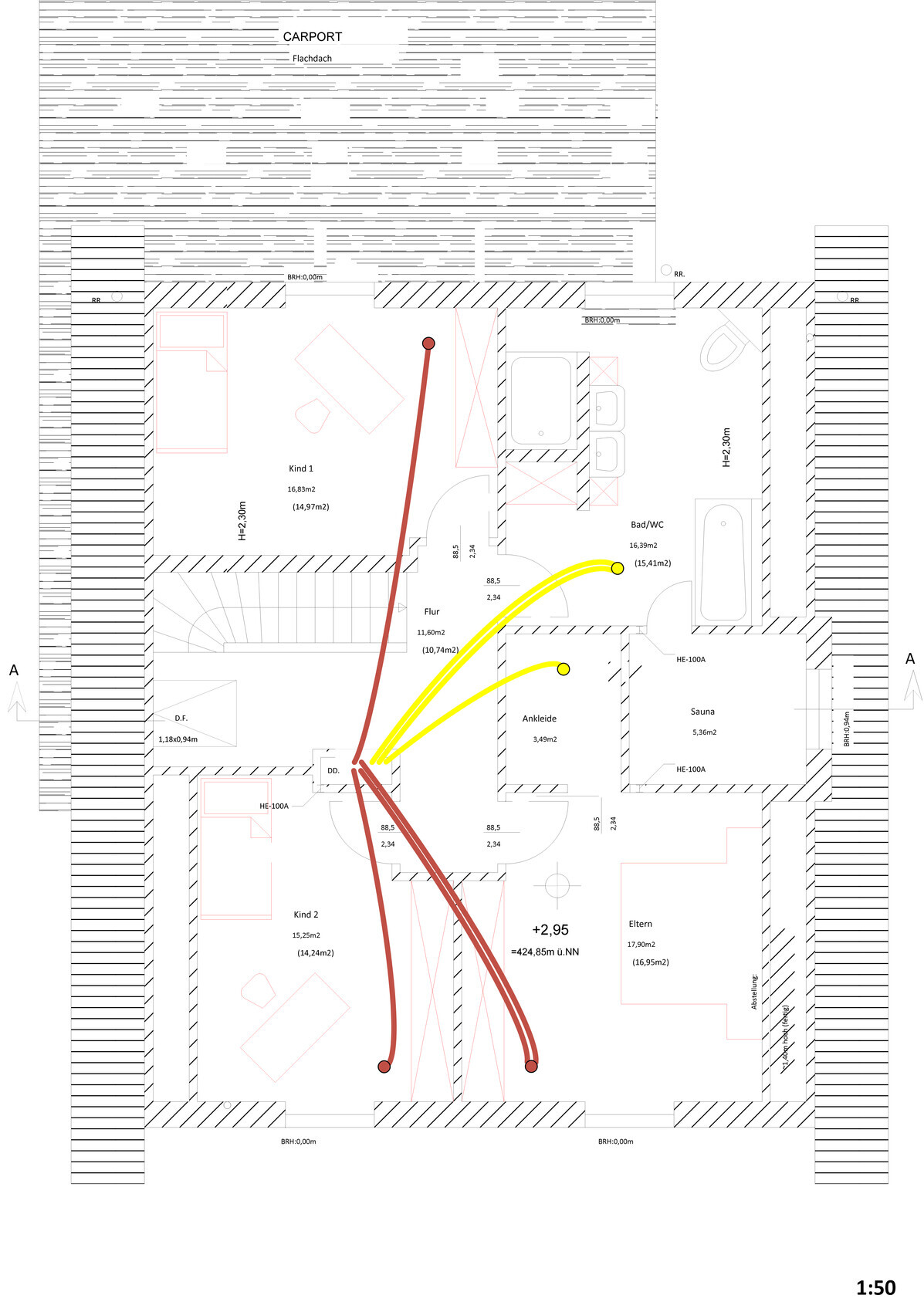

3. Im DG ist eine finnische Sauna (Nutzung 2-3 mal / Monat) geplant. Würdet ihr diesen Raum in die Kontrollierte-Wohnraumlüftung mit integrieren oder führt man die Abluft durch das Badezimmer mit ab?
4. Sollte der Technikraum in dem die Kontrollierte-Wohnraumlüftung steht auch einen eigenen Auslass für Zu- oder Abluft bekommen?
5. Sollte das Verhältnis Zuluft zu Abluft pro Etage in etwa gleich sein? Derzeit haben EG und DG deutlich mehr Zuluft und das KG deutlich mehr Abluft
6. Das Abluftrohr für den Vorratsraum im KG ist sehr kurz. Könnte es hier zu Geräuschen kommen?

Wir haben auch eine Helios Kontrollierte-Wohnraumlüftung.
Mal zum Vergleich:
1) Wir haben auf 165m² etwa genausoviele Leitungen wie ihr auf 251 geplant habt und das sind für 2 Räume schon eigentlich zu wenig (im Nachhinein)
3) Wir haben auch eine Sauna im Bad und nicht extra angeschlossen - Bad reicht
4) Ja haben wir
5) Ja, bei uns ist das so geplant, daher z.B. auch Abluft in den Fluren, was bei euch fehlt
6) Ja möglich
WElches Kontrollierte-Wohnraumlüftung-Gerät wollt ihr denn nehmen?
boxandroof
Wir haben im OG mehr Zuluft, d.h. Luft strömt auch durch das Treppenhaus nach unten ins EG. Wurde so geplant und ergibt sich aus dem Räumen bei uns. Staub landet auf der Treppe statt irgendwo anders. Sehe da keine Vor-/Nachteile.
