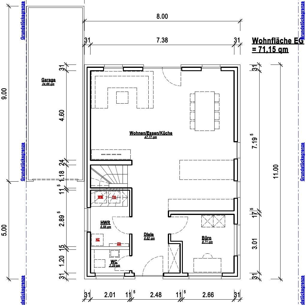

unsere Planungen für unser kleines Häuschen sind schon fortgeschritten, sodass wir glauben einen guten Zeitpunkt für euer Feedback getroffen zu haben.

Von wem stammt die Planung: Bauzeichner und uns
Was gefällt besonders? Warum?: Das offene Wohnzimmer und ansonsten den hoffentlich sehr gut genutzten Platz für das relativ kleine Haus
Was gefällt nicht? Warum?: Wir haben Sorge, dass der Technik- bzw. Abstellraum, wo auch die Wäsche gewaschen werden soll zu klein ist
Preisschätzung lt Architekt/Planer: 300T€ inkl. Garage
Persönliches Preislimit fürs Haus, inkl. Ausstattung: 310T€ alle gewünschten Ausstattungen sind im Hauspreis enthalten.
favorisierte Heiztechnik: Luft-Wasser-Wärmepumpe
-könnt Ihr verzichten: Ankleidezimmer
-könnt Ihr nicht verzichten: Büro
Entsprechende/Welche Wünsche wurden vom Architekten umgesetzt?: Schlafzimmer Eltern im Norden, Wohnzimmer im Süden
Was macht ihn in Euren Augen besonders gut oder schlecht?:
Gut: Platz hoffentlich gut genutzt. Unter anderem mit der gemauerten Treppe
Schlecht: Schlecht finden wir eigentlich nichts. Wie gesagt nur die Größe des Technikraums könnte knapp bemessen sein und das Sofa im Wohnzimmer könnte etwas schmal sein.
Was würdet Ihr anders machen bzw. verbessern? Haben wir etwas übersehen was später zu Problemen führen könnte?
Reicht die Größe des Technikraums aus? Luft-Wasser-Wärmepumpe + Warmwasser im Kombigerät, Waschmaschine, Trockner auf Waschmaschine, Wäscheständer

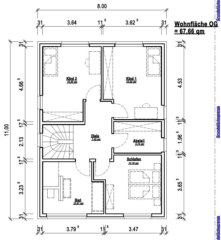

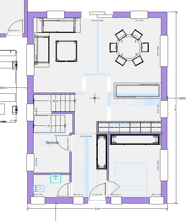

Zur Erklärung der Bilder:
Einmal der Grundriss mit Maßen und einmal der Grundriss mit platzierten Möbeln. Hinter dem Sofa soll etwas Platz sein, damit die Kinder dort mal etwas liegen lassen können. (Und etwas mehr Platz für Surround-Lautsprecher. )
Dann kommt die Ausrichtung des Hauses und die Aufteilung des Grundstücks.
Ich hoffe, dass alles soweit verständlich ist. Sonst gerne Fragen.
Vielen Dank!

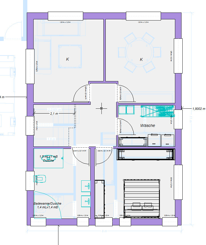

kaho67406.10.19 08:22
Ich möchte ja kein Spielverderber sein, aber bei einer Breite von 3,62 RBM da oben zw Außenwand und Treppe (Bad/Schlafzimmer) wird das mit der Möblierung des neuen Schlafzimmer nichts, wenn man da zum Ehebett noch einen Schrank packt und damit rechnet, dass man noch gut und gern aus dem Bett aussteigen kann.
Verstehe auch nicht, warum der TE das Bett nicht dreht. Wegen des Fensters der Frontansicht? Wenn die jetzt der Brüller wäre, könnt ich das verstehen, aber bislang seh ich da nur wildes Memory.

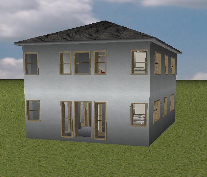

kaho67406.10.19 08:54
Hier mal ne Front mit ein wenig Umbau, welche ich mir vorstellen könnte:
Zweistöckiges graues Haus mit vielen Fenstern und einer offenen Eingangstür auf Wiese.
Grundriss eines Hauses mit Wohnbereich, Essbereich, Küche, Technikraum, Treppen und Möbeln.
Grundriss eines Hauses: zentrale Diele, zwei Küchenräume oben, Wäsche, Bad und Schlafzimmer.
Um nicht gegen den schrank zu rennen, könnte man sogar Tür und Fenster im Flur-EG tauschen, ohne großartig an Optik einzubüßen.

mambo1988 schrieb:
Danke für die Anmerkung. Die Wände sollen 11,5cm Dick sein. Wie viel verliert man denn dann noch durch Putz usw?
Wir haben den Grundriss mal angepasst um 3,75m RBM zu haben. Das sollte für uns ausreichen.
Das Bett ist 1,90m und wir haben mal mit 60cm Platz auf jeder Seite gerechnet. So müsste es doch gut gehen, oder?
Durch Putz verlierst du etwa 2 cm pro Wand.
60cm sind schon ziemlich knapp. Es geht sicher, aber wir haben mit 80 cm gerechnet.
Mal zum Vergleich, wir haben eine Breite von 3,85m und ich würde da keinen großen Schrank mehr hinstellen neben das Bett. Wir stellen da nur eine Kommmode mit 30 cm Tiefe. Man will sich ja auch nicht am Bett langquetschen im Haus. Dafür ist es ja ein Haus, das sollte alles schon etwas großzügiger sein, wenn man schon mal die Möglichkeit hat.
Ibdk1407.10.19 10:51
Mal so zwischendurch eine Anmerkung wegen des Platzes neben dem Bett. Man kann normalerweise ja schon noch gut in das Bett kommen, aber spätestens wenn du unter dem Bett saugst, wirst du merken, dass es einfach nur nervt, wenn der Platz dafür nicht ausreicht. Meine persönliche Erfahrung (wir haben 80cm und ich hätte gern mehr), wollte ich nur mal so weitergegeben haben

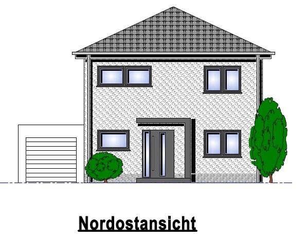

mambo1988
26.11.19 18:51

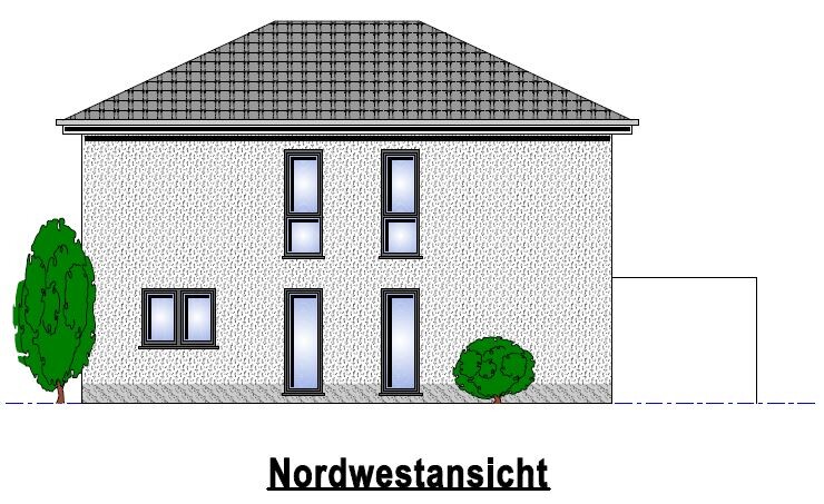

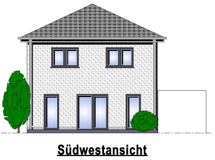

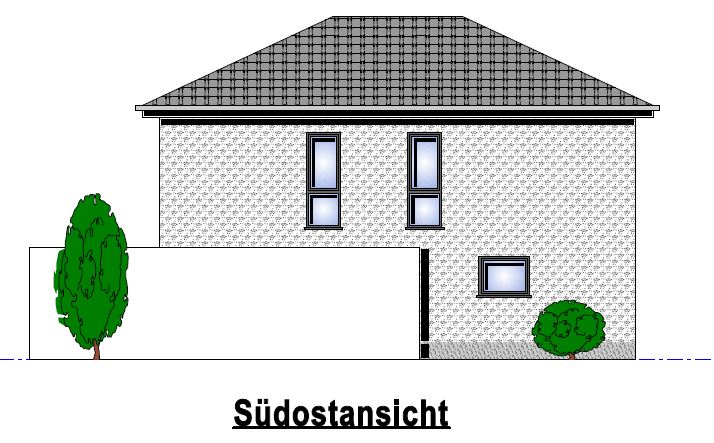

was lange währt...
Wir haben endlich die ersten Entwürfe vom Architekten bekommen.
Bevor ich nun unsere Anpassungswünsche aufzähle, bin ich sehr gespannt, welche Tipps/Anregungen noch hier auf uns zu kommen.
Vielen Dank im Voraus!
