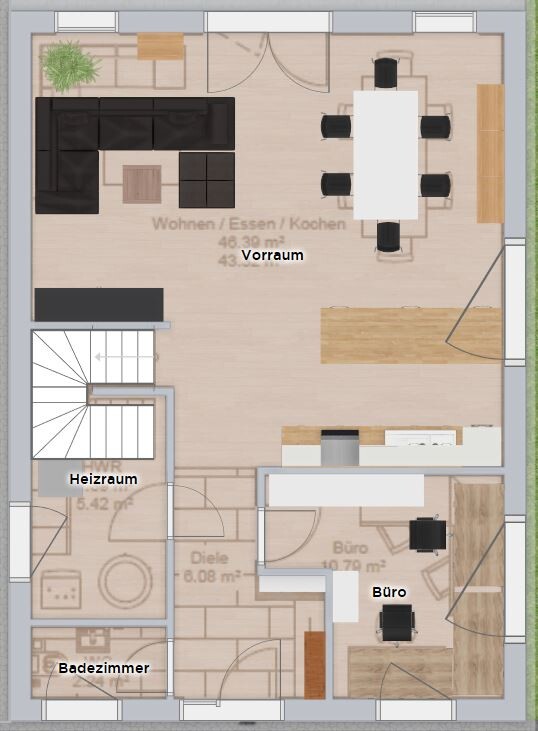

unsere Planungen für unser kleines Häuschen sind schon fortgeschritten, sodass wir glauben einen guten Zeitpunkt für euer Feedback getroffen zu haben.
Größe des Grundstücks: 355m²
Hang: nein
Grundflächenzahl: -
Geschossflächenzahl: -
Baufenster, Baulinie und –grenze: -
Randbebauung: -
Geschossigkeit: 2
Dachform: Satteldach oder Walmdach
Ausrichtung: S/O
Maximale Höhen/Begrenzungen: -
Sonstiges: -
Stilrichtung, Dachform, Gebäudetyp: Stadtvilla
Keller, Geschosse: kein Keller, EG, OG, Spitzboden als Lagerraum
Anzahl der Personen: 4, 2 Kinder
Raumbedarf im EG, OG: EG Wohnzimmer, Küche, Büro, Gäste-WC, Technik-+Abstellraum; OG 2 x Kinderzimmer, Eltern, Bad.
Büro: Familiennutzung oder Homeoffice: Homeoffice
Schlafgäste pro Jahr: 5 (Wohnzimmer)
offene oder geschlossene Architektur: relativ geschlossen
offene Küche, Kochinsel: ja; Kochinsel bis zur Wand unter dem Fenster
Anzahl Essplätze: min 6
Kamin: nein
Musik/Stereowand: Ja, an Treppe
Balkon, Dachterrasse: nein
Garage, Carport: Garage mit Stauraum 3x9m
Nutzgarten, Treibhaus: nein
Von wem stammt die Planung: Bauzeichner und uns
Was gefällt besonders? Warum?: Das offene Wohnzimmer und ansonsten den hoffentlich sehr gut genutzten Platz für das relativ kleine Haus
Was gefällt nicht? Warum?: Wir haben Sorge, dass der Technik- bzw. Abstellraum, wo auch die Wäsche gewaschen werden soll zu klein ist
Preisschätzung lt Architekt/Planer: 300T€ inkl. Garage
Persönliches Preislimit fürs Haus, inkl. Ausstattung: 310T€ alle gewünschten Ausstattungen sind im Hauspreis enthalten.
favorisierte Heiztechnik: Luft-Wasser-Wärmepumpe
-könnt Ihr verzichten: Ankleidezimmer
-könnt Ihr nicht verzichten: Büro
Entsprechende/Welche Wünsche wurden vom Architekten umgesetzt?: Schlafzimmer Eltern im Norden, Wohnzimmer im Süden
Was macht ihn in Euren Augen besonders gut oder schlecht?:
Gut: Platz hoffentlich gut genutzt. Unter anderem mit der gemauerten Treppe
Schlecht: Schlecht finden wir eigentlich nichts. Wie gesagt nur die Größe des Technikraums könnte knapp bemessen sein und das Sofa im Wohnzimmer könnte etwas schmal sein.
Was würdet Ihr anders machen bzw. verbessern? Haben wir etwas übersehen was später zu Problemen führen könnte?
Reicht die Größe des Technikraums aus? Luft-Wasser-Wärmepumpe + Warmwasser im Kombigerät, Waschmaschine, Trockner auf Waschmaschine, Wäscheständer
Zur Erklärung der Bilder:
Einmal der Grundriss mit Maßen und einmal der Grundriss mit platzierten Möbeln. Hinter dem Sofa soll etwas Platz sein, damit die Kinder dort mal etwas liegen lassen können. (Und etwas mehr Platz für Surround-Lautsprecher. )
Dann kommt die Ausrichtung des Hauses und die Aufteilung des Grundstücks.
Ich hoffe, dass alles soweit verständlich ist. Sonst gerne Fragen.
Vielen Dank!

Ich würde im Hauswirtschaftsraum / Technikraum unbedingt das Fenster weglassen,
da geht so viel Stellfläche verloren.
Wenn nicht für Anschlüsse und LWWP o. Kontrollierte-Wohnraumlüftung dann ist man froh über jedes regal etc.

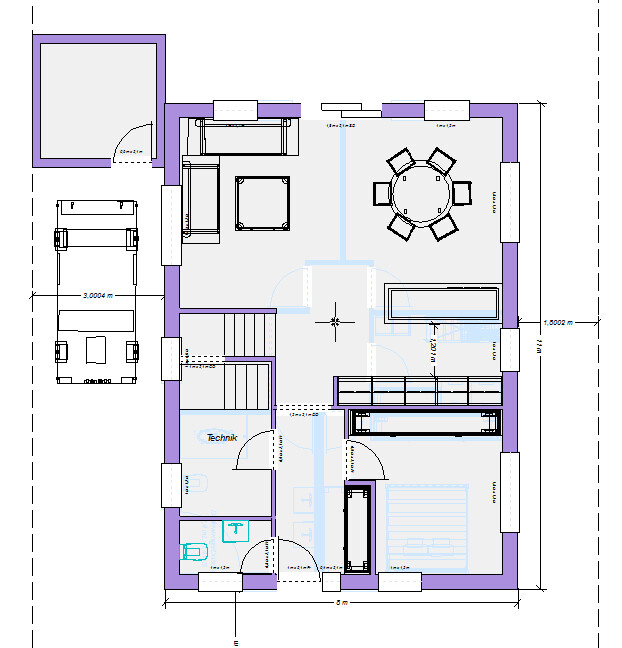

03.10.19 19:26
danixf schrieb:
Dann habt ihr euch aber eine ordentliche Installation gegönnt, wenn ihr so einen Kasten bei euch habt. Für eine normale Installation sollten 55cm breit und 110cm hoch auslangen.
Den Vorschlag mit dem kleinen Hauswirtschaftsraum von @kaho674 oben finde ich top. Dadurch habt ihr oben noch einen Abstellraum bzw. Rümpelkammer - das fehlt bei euch halt komplett. Der Hauswirtschaftsraum unten ist zu klein dafür und ich befürchte, dass das Büro ansonsten für sowas geopfert werden würde. Ankleide finde ich ohnehin unnötig, wenn das Schlafzimmer genug Platz hergibt.
Eigentlich nichts besonderes. Es ist Luft weil keine Fehlerlichtbogen Schutzschalter verbaut sind. auf die Hälfte reduzieren ging nicht. Trotzdem auch für deine Maße wird es eng

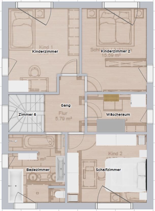

mambo1988
03.10.19 20:47
Nabend zusammen,
vielen Dank noch mal an alle! Besonders kaho674, der Grundriss hat uns tatsächlich noch einmal zum Umdenken bewogen.
EG Hauswirtschaftsraum können wir also so lassen, wenn Wäsche nach oben kommt. Das scheint ja der allgemeine Tenor zu sein.
Anbei noch einmal ein leicht angepasster Grundriss von kaho674. Was meint ihr?
- Gibts noch Verbesserungsmöglichkeiten? Gerade beim Bad sind wir uns noch nicht sicher. (Die Wand an der Toilette soll nur halb hoch sein)
- Wir brauchen dann ja auch Wasser oben im Hauswirtschaftsraum. Dann benötigt man also einen Schacht von unten oder? Wie viel Platz nimmt so ein Schacht ein? Wo könnte dieser positioniert werden? Oder geht das Abwasser auch über den Boden Richtung Bad?
- Im Hauswirtschaftsraum EG ist das Fenster in der Höhe nur sehr schmal. Dann sollte doch da genug Platz für die Technik sein oder?
- Positionierung der Fenster auf der rechten Seite ist wahrscheinlich nicht optimal. Fenster OG sollen bodentief werden. (Das kriege ich gerade nicht gezeichnet ops

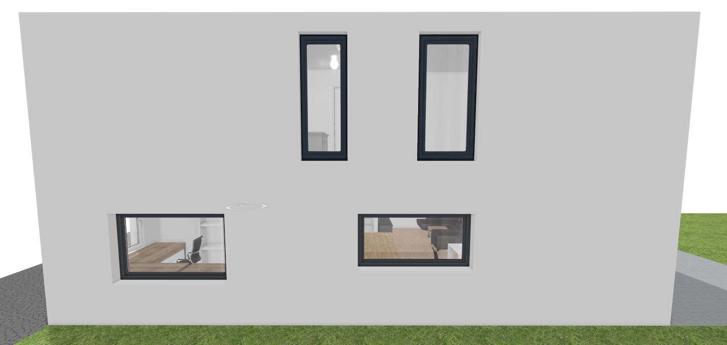

Grundriss einer Wohnung mit offenem Wohn-/Ess-/Kochbereich, Vorraum, Diele, Büro, Bad.
Grundriss eines Hauses: zwei Kinderzimmer oben, Schlafzimmer, Badezimmer, Wäscheraum, Flur und Gang.
Modernes graues Haus mit vier Fenstern; Innenräume sichtbar: Büro links unten, Wohnzimmer rechts.

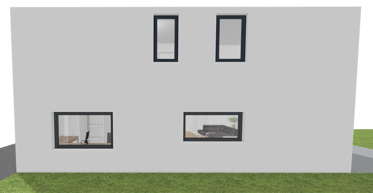

seat8803.10.19 20:53
Aber die Außenansicht sieht schon bissl unschön aus oder?...
mambo1988
03.10.19 20:58
Ja irgendwie schon
Anbei noch mal mit Bodentiefen Fenstern...
Graues Haus mit vier Fenstern: zwei hohe oben, zwei unten; Innen Büro und Essbereich sichtbar.

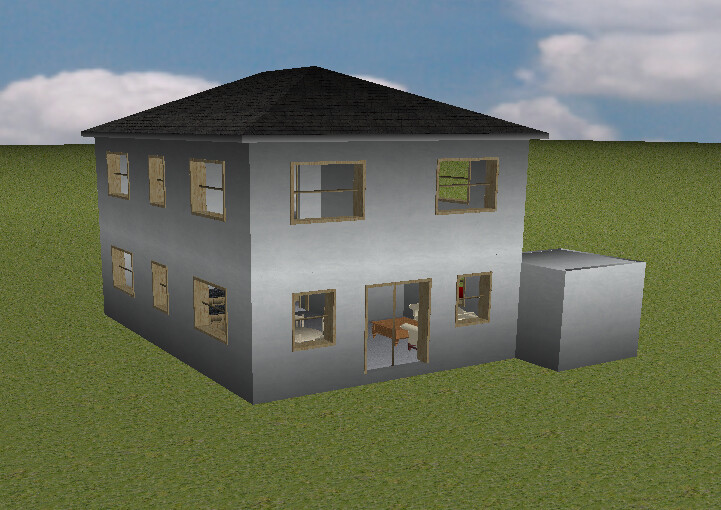

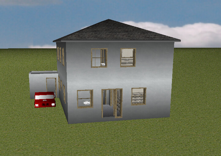

kaho67403.10.19 21:24

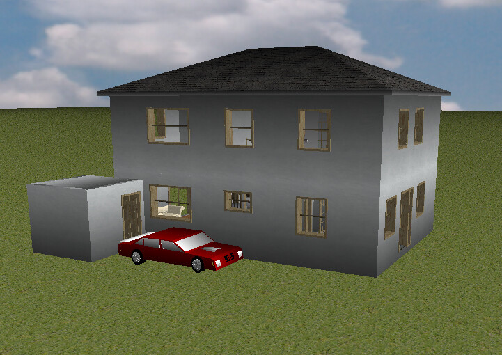

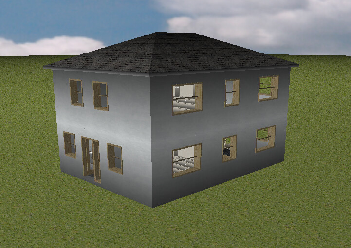

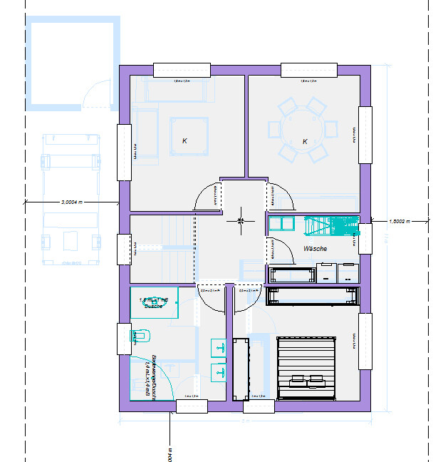

Ja, das sieht bescheiden aus. Perfekt wird es bei mir auch nicht aber etwas besser schon, würde ich sagen:
Grundriss eines Hauses: Erdgeschoss mit Wohnzimmer, Essbereich, Küche, Bad, Schlaf- und Technikraum.
