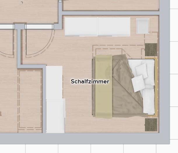

Schlafzimmer gefällt mir oben gar nicht. Da gibts ja kaum noch Stauraum für Bekleidung.

ja das stimmt wohl... Eng wird es werden, aber uns wahrscheinlich ausreichen, wenn wir es so stellen:
Schlafzimmer Grundriss: Bett mit beige Decke, zwei Kissen, Nachttische, Kleiderschrank.
26.11.19 20:12
Auf 3,60 ist das echt eine enge Nummer: 2 Meter das Bett, verbleiben 50 cm am Fenster, 50cm für Zwischenraum Bett/Schrank. Eigentlich noch weniger: schränke stehen nicht direkt an der Wand, viele Schränke haben 62, Schwebetürenschränke (Flügeltüren bekommst Du gar nicht auf) oftmals 70cm. Da hast Du noch nicht mal Möglichkeit zu stehen...
Und mal ehrlich, auch wenn das Bett 1,90 wird, dann gewinnst Du 10cm, dort wo Du eigentlich mind. 30 brauchst.
