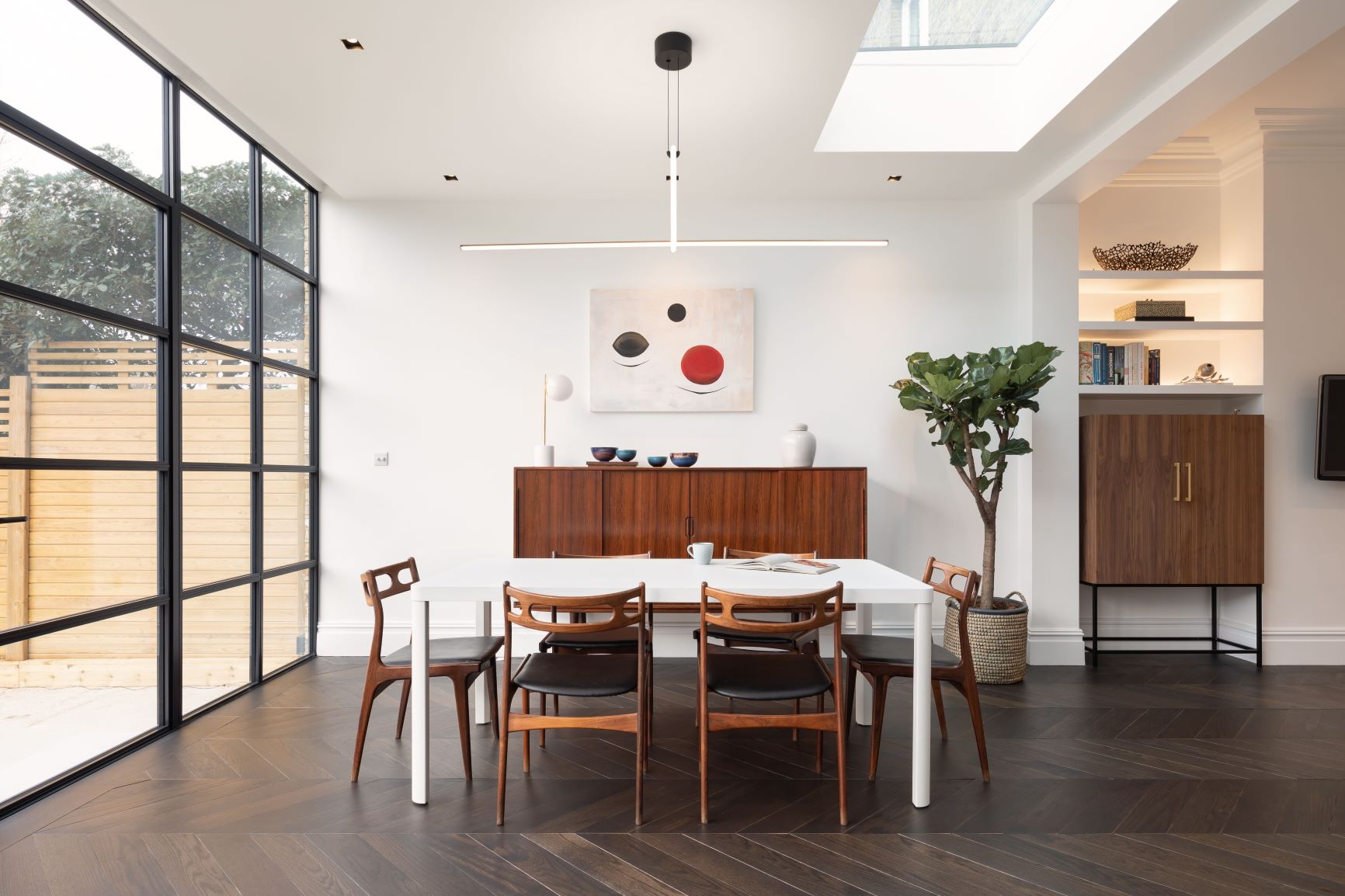

ein 20m2 Kinderzimmer macht, wie andere geschrieben haben, auch keinen Sinn. Das Einzelkind hockt auf dem Bett mit iphone und tablet. that's it, mehr passiert in dem Raum nicht. Wenn es mehr als ein Kind wäre, ok, aber meine Enkel, 4+6, leben in einem Haus, dass ist 1/3 größer, die Kinderzimmer sind ca 12m2. Ihr Leben spielt sich aber im EG und viel im Garten ab, es gibt ein offenes Spielzimmer, im Bild rechts.
Helles modernes Esszimmer: weißer Tisch, Holzstühle, Sideboard, Pflanze und Fensterfront.
das Bild wurde von der Küche aus fotografiert, das Wohnzimmer und Büro sind woanders, zur Straße. Bis zur Straße selbst ist aber ein Abstand von ca 8-10m.
Gut, vielleicht spielt sich ihr Leben im EG ab, weil die Kinderzimmer eben "nur" 12m² haben
Wie gesagt - Alles eine Frage der persönlichen Priorität. Ich persönlich finde, bei zunächst geplanten knapp 180m² Grundfläche sind 20-25m² Kinderzimmer nicht überdimensioniert. Zumal die anderen Zimmer nach unserem Dafürhalten ebenfalls ausreichend groß sind und demnach hier ja garkein Kompromiss eingegangen werden muss. Wie erwähnt, Überlegungen dir wir aktuell haben, ist, Schlaf- und Kinderzimmer + eventuell Bad und Büro zu tauschen.
