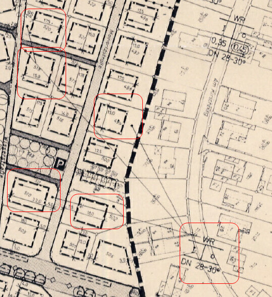

Fakt ist aber, das ganze ist ja ein bestehendes Wohngebiet, bei dem wir jetzt in einer baulücke bauen wollen würden. Und tatsächlich gibt es für dieses Gebiet einen Bebauungsplan, der für 4-5 Flurstücke festlegt "Kniestock maximal 60 CM und Dachneigung 30Grad". Fakt ist, die umliegenden Grundstücke nebst Gebäuden (z.B. direkt neben dran oder gegenüber) haben definitiv andere Dachneigungen und Kniestöcke. Mich hatte einfach nur der Hintergrund interessiert.
Ich hab hier einmal die entsprechenden Grundstücke und Passagen kopiert, die m.E. hierzu interessant sind.
Stadtplan mit Gebäuden; mehrere Grundstücke, rote Kreise markieren einzelne Häuser.
Schild mit Text zu zulässiger Drempelhöhe bis 0,60 m in eingeschossiger Bauweise.
Dessen Namen würdest Du besser nennen, als den hier ohnehin nicht lange stehenden Link, der auch mit dem Straßennamen nicht in ein Bebauungsplandokument führt.
Nur die Flurstücke mit den Punkten gemeint zu wähnen, halte ich für eine Fehlinterpretation des Planauszuges: offenbar hat man nur verdeutlichen wollen, daß diese Gebietseinstufung beidseits von Straße und Wegen gilt; abgrenzende Knödellinien sehe ich nicht.
Dann vermute ich, daß sie entweder jünger sind als dieser Bebauungsplan und schon auf dessen Nachfolger Bezug nehmen, oder daß ihnen - und dann potentiell wohl auch Dir - Befreiung erteilt wurde.

Der Name des Bebauungsplan sollte "Herrnsheimer Höhe" sein.
Auf der vorigen Seite hast Du geschrieben, dass es nur Euers betrifft...
Bist Du sicher? Fakt? Definitiv?
Ist das rote von Dir? Es ist alles so verschwommen, unscharf, dass ich nichts erkenne
Architekten haben ja mal hier, mal da, tolle Möglichkeiten, den Bebauungsplan zwar nicht auszuhebeln, aber auszutricksen. Ich würde den Herren beauftragen, sodass er auch weiß, dass er für seine Mühe bezahlt wird.
Mea Culpa. Ich hoffe es aber ausreichend schnell aufgeklärt zu haben
Ja bin ich. Habe die entsprechenden Nachbarn gefragt.
Ich habe inzwischen den Weg aus dem Geoportal in die Klickibunti-Zoomkarte des Planes gefunden, aber nicht so etwas analog bürgerfreundliches wie ein schlichtes PDF - vor allem keinen Textteil und keine Begründung. Sorry, aber so ist mir das für eine Hobbyhilfe zu stressig. Trag´ die vollständigen Unterlagen zusammen und maile sie mir, dann schaue ich gerne hinein.
