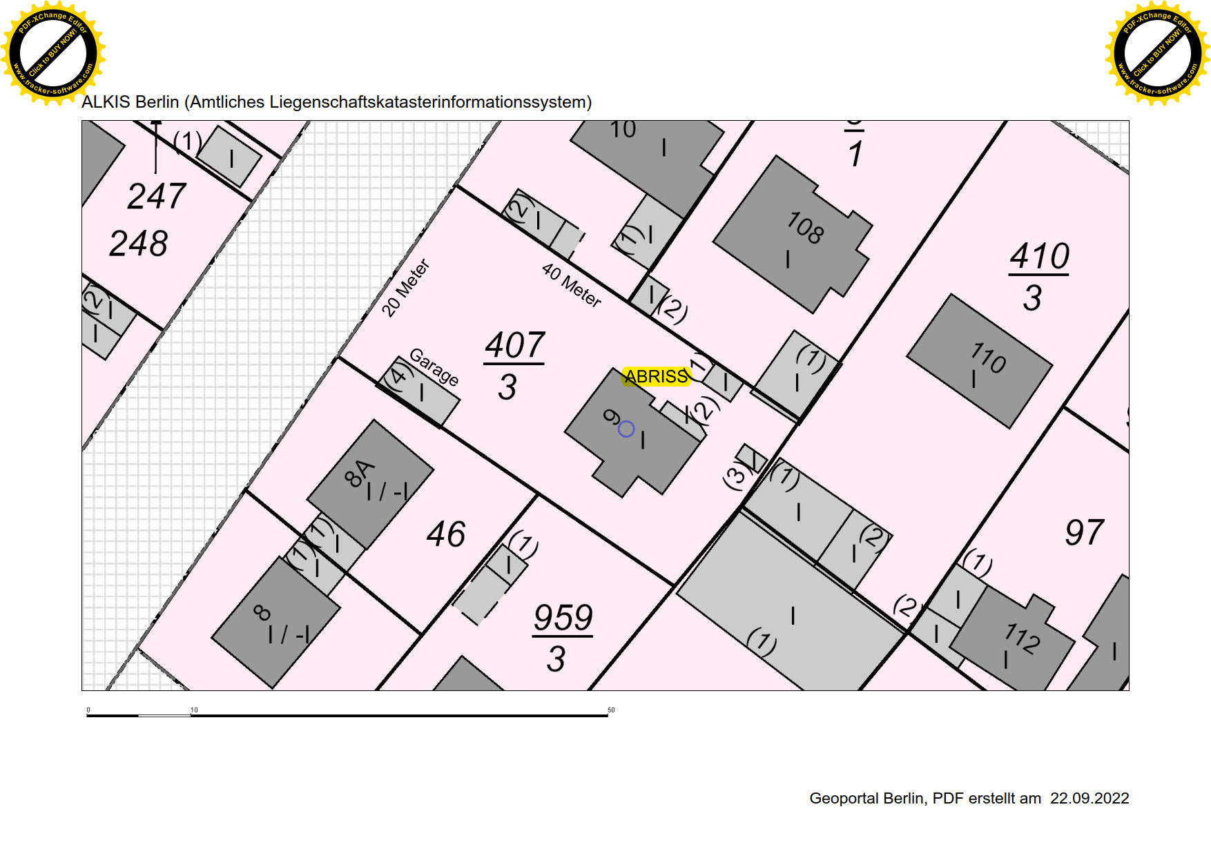

Größe des Grundstücks: 796 qm
Hang: nein
Grundflächenzahl: 0,2
Geschossflächenzahl: 0,4
Baufenster, Baulinie und -grenze: 5 Meter zur Straße, 3 Meter zum Nachbarn
Randbebauung: Garage vorhanden, soll bleiben
Anzahl Stellplatz: Keine (an der Straße)
Maximale Höhen/Begrenzungen: keine, bebaubar nach §34

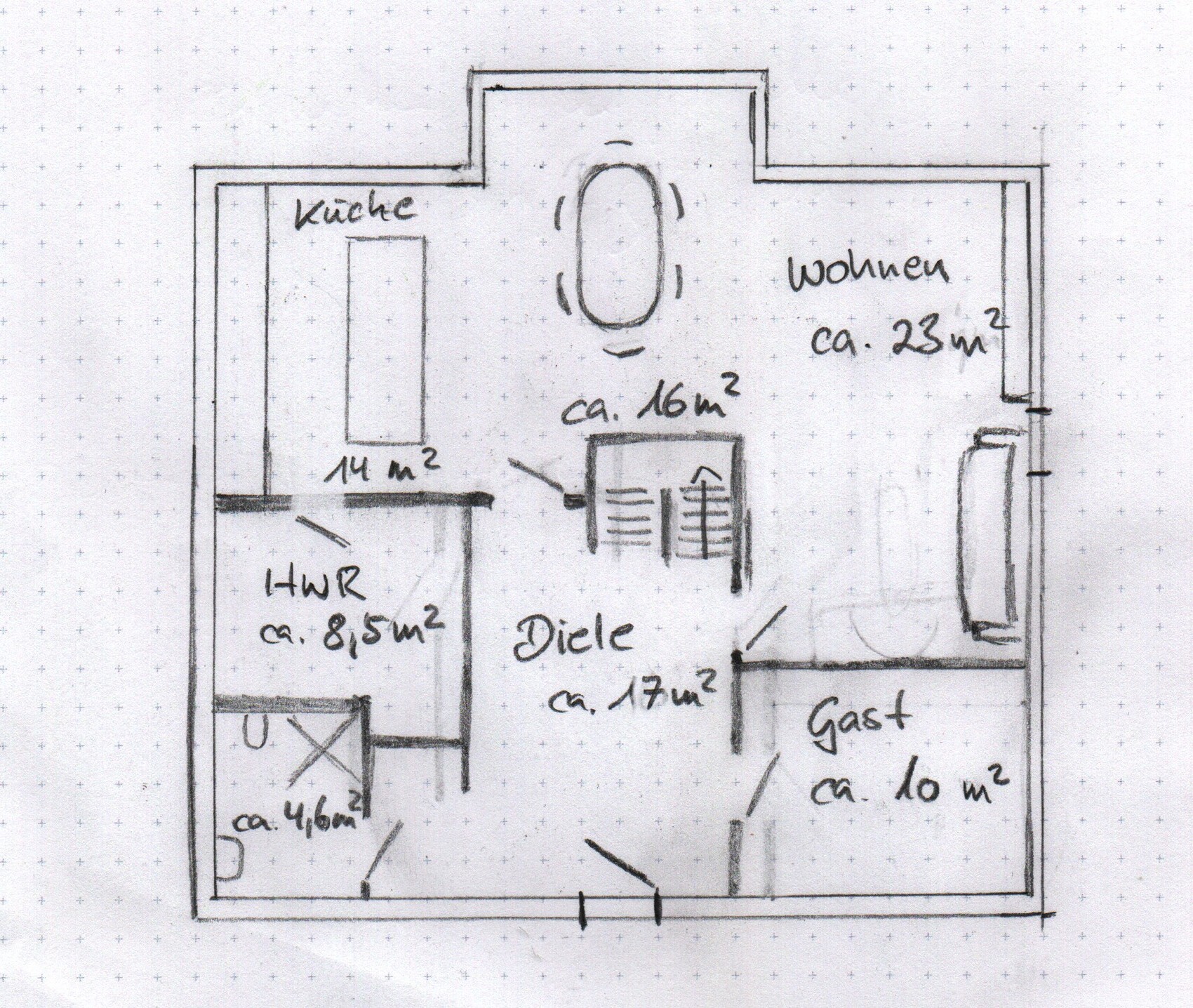

Das Wohnzimmer hätten wir gerne außerhalb des Sichtbereichs der Küche, Treppe nicht im Schmutzbereich des Eingangs und gerne mit der Möglichkeit, darunter Stauraum zu haben.
Einen kleine Abstellkammer für Staubsauger etc. im OG wäre auch schön, ich bin keine besonders gute Hausfrau und muss es mir so einfach wie möglich machen 😉
Von wem stammt die Planung:
-Do-it-Yourself, angelehnt an das Danhaus Schönhagen
Was gefällt besonders? Warum?: offene große Diele, Platzverschwendung?
Was gefällt nicht? Warum?: Tür zum Wohnzimmer, bringt Unruhe?

Passt das so ungefähr von der Zimmeraufteilung? Wie seht ihr die Ausrichtung auf dem Grundstück? Ich würde gerne das Haus vorne an der Straße an der 5 Meter Linie ausrichten und auch den Eingang straßenseitig haben.
Ich hätte das Bad eigentlich lieber auf der gegenüberliegenden Seite und das Kinderzimmer da, wo jetzt das Bad ist. Habe aber durch die Treppe keine andere Idee, das umzusetzen.
Die Tür zum Wohmzimmer gefällt mir dort nicht, ich hätte aber gerne die Möglichkeit, abends in Schlabberklamotten auf Toilette zu gehen, ohne den Umweg über eventuell in der Küche essende Teenager machen zu müssen. Habt ihr da Ideen?
Die Treppe passt von den Maßen vermutlich eh nicht...
Und geht sich das oben einigermaßen aus mit den Dachschrägen? Das Danhaus hat ja eine Gaube, das passt mit meinem Grundriss im OG nicht, oder? Obwohl das Bad ja etwas kleiner könnte, dann sollte es wieder gehen, oder? Wobei ich die Gaube so eh nicht bauen würde, da uns ja sonst jeder von der Straße auf dem Weg ins Bad sehen kann...
Bevor ich mich jetzt hier vollends verzettele, schicke ich den Beitrag mal ab und hoffe auf konstruktive Kritik 🙂 Vielen Dank!
Handgezeichneter Grundriss einer Wohnung mit Küche, Diele, HWR, Gast und Wohnzimmer.

Lageplan Berlin: Pinke Parzellen mit grauen Gebäuden, ABRISS-Hinweis auf einem Objekt.

Ich finde den Entwurf für einen ersten Versuch sehr gut. Problem ist wie von Dir vermutet sicher die Treppe, die zu klein bemessen ist. Aber es ist nicht utopisch, es so oder ähnlich zu bauen. Was hier mit 3 Strichen noch ganz toll aussieht, kann mit richtigen Wänden und Treppe allerdings sehr schnell sehr groß werden. Da wird es eng mit dem Budget.
Was außerdem fraglich ist, ist die Ausrichtung. Momentan ist es eher ein I als ein L. Das Wohnzimmer ist imho viel zu lang und Ihr verkriecht Euch hinter der Treppe, um die Küche nicht zu sehen. Aber der Platz planrechts neben dem esstisch ist sinnlos und umsonst gebaut.
Das ganze ist gen Süd-Osten ausgerichtet - das wird abends in der Küche finster wie im Bärena...sch.
Wenn Ihr sowieso das L wollt, dann plant es doch auch so und dreht das Haus (so wie das Abrisshaus). Küche in den Erker für viel Licht im Süden und den Wohnraum Richtung Garten. Das spart Platz und Geld.
