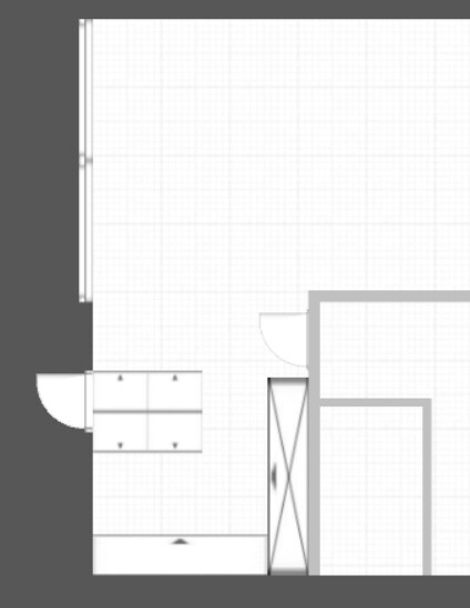

oh oh, die Küche wird so überhaupt nicht funktionieren, sie ist sehr klein, zu viele Ecken, schwierig zu möblieren.
Von oben gezeichneter Grundriss: Türen, Wände und zentraler Aufzug mit Kreuzmuster; rechte Räume.
hier nur mal grob, planrechts passen max 5 x Hochschrank, eine kleine Insel, Zeilenabstand nach planunten 120cm.
Ich wollte keine Garagentüre in der Küche haben. Die Raumbreite ist der Standard wie in jedem Reihenhaus, der Wohnraum überdimensioniert in der Breite, genau wie das Kinderzimmer.
Das Bad planoben würde ich wie die anderen Nasszellen in der planrechten Hausecke haben wollen, ansonsten hast du in der Küche die Schächte nach oben, was die Küche noch schwieriger möblieren läßt.
Der Küchenraum müsste breiter werden. Ich wollte auch mehr Sicht in den Garten und nicht so abgeschottet sein.

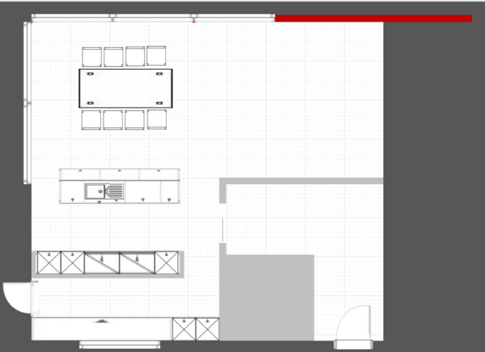

hier mal ein besseres Küchen Layout
Grundriss einer Küche mit Esstisch und Stühlen, Spüle, Schränken; Türen links unten und rechts.
Moderne Küche mit weißer Insel, Spüle, grauen Wänden, weißen Schränken und großem Fenster.
die rote Linie planoben zeigt, wie breit das Haus ist.
Die Garagentür planunten im Bereich der Speise/Schläuse, ca 160cm tief. Die Insel ist 300x90cm groß, Zeilenabstand 120cm. In der Speise würde ich eine 2. kleine Spüle vorsehen. Tür zwischen Speise und Küche nach Wunsch.
Der Tisch ist 240x100cm groß.
