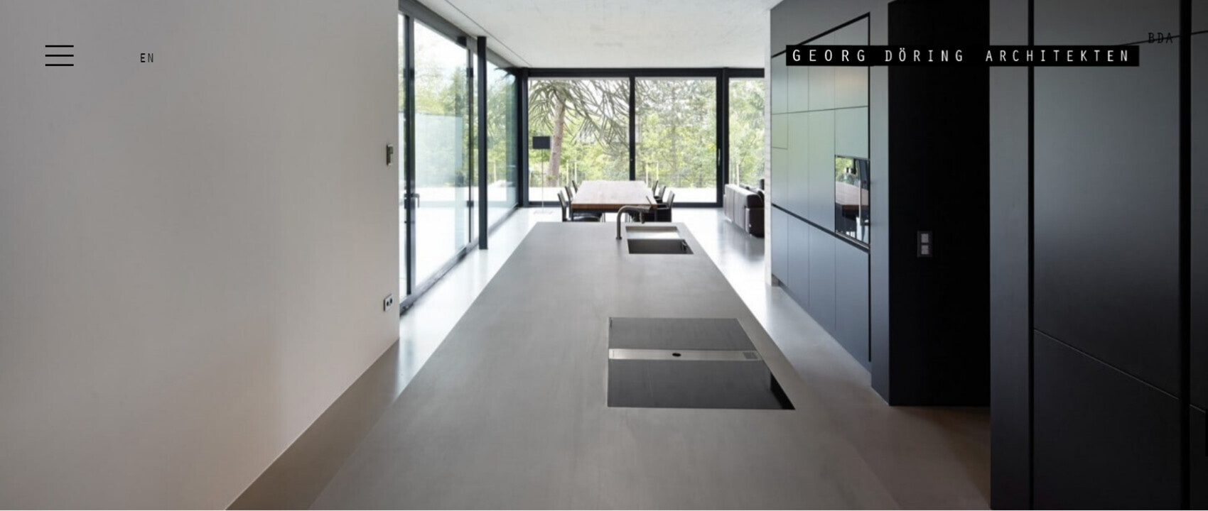

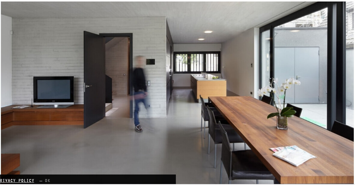

so oder so ähnlich wird es bei euch dann aussehen, nur nicht soviel Grün draußen und auf dem Bild fehlen die Nachbarhäuser
Moderne Küche mit Insel, Induktionsfeld und dunklen Schränken; große Glasfront mit Blick nach draußen
Moderne offene Wohn- und Essküche mit langem Holztisch, Orchideenvase und schwarzen Stühlen.
jemand in einem anderen thread hat zu diesem kubistischem Haus verlinkt. Ich würde mich weigern, in der Küche zu kochen, Strafversetzung
