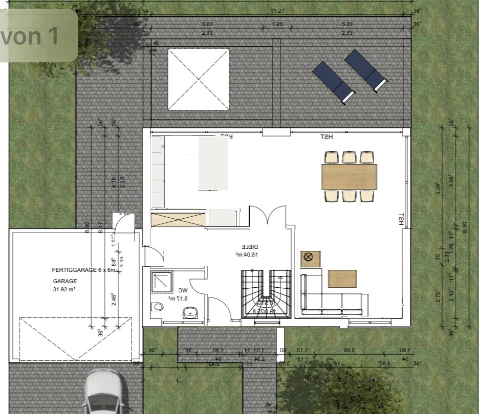

EG würde ich spiegeln (dann muss man die Hebeschiebetür natürlich noch anpassen). Man kann dadurch das Wohnzimmer gemütlicher gestalten, viel besser möblieren (du hattest ja die Hebeschiebetür im Rücken) und die Küche direkt an der Terrasse ist einfach vorteilhafter. Durchgang zur Garage ist auch sinniger in der Garderobe.
Grundriss eines Hauses: Wohnzimmer, Küche, Essbereich, Treppe, Bad; Garage links; Terrasse.

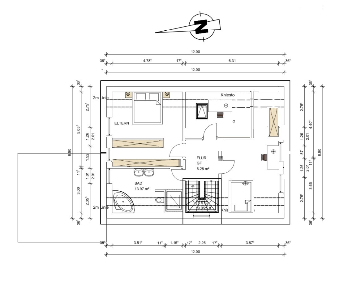

Ich würde dem Kind die Südseite geben und das Büro zwischen Schlafzimmer und Kinderzimmer packen und dem Kinderzimmer vielleicht auch eine Ankleidenische geben. Außerdem würde ich, wie die anderen die Ankleide im Schlafzimmer anders planen und die Tür ins Bad streichen.
Grundriss eines Schlaf- und Wohnbereichs mit Bad, Flur, Arbeitsbereich und Treppenhaus.

Mit den Maßen würde ich zwei Zeilen machen. Eine Wandzeile und nen fetten 3m x 1,2m Block.
Ok, wäre eine Überlegung wert
face26 schrieb:
Mir kommt der Esstisch etwas klein vor. Miss den mal und zeichne eine maßstabsgetreuen ein.
Mache ich - wobei an der Stelle ja noch massig platz wäre.

Die Tür vom Schlafzimmer ins Bad finde ich total unnötig und verhindert einen breiteren Schrank.
Ich würde den Schrank planunten über die gesamte Breite durchziehen und an der Wand vis a vis einen Schminktisch für die Frau platzieren oder eine Kommode zum Ablegen für die Uhr, Armbänder, Ohrringe etc.
Die Tür war ursprünglich dem Gedanken geschuldet, das man vom Schlafzimmer direkt ins Bad kommt. Bei näherer Betrachtung ist die Tür tatsächlich unnütz. Danke.

Die Dusche geht doch eh nicht, guck mal wo die 2-Meter-Linie ist. Wo soll der Duschkopf denn da hin?
Ich dachte, an die Wand, an der auch die Toilette hängt? So genau habe ich das ehrlich gesagt noch agrnicht hinterfragt

Wofür das WC im Keller. Nicht, dass ihr nur deshalb eine Hebeanlange braucht. Ist ein Wäscheschacht möglich?
Wormser1989 25.06.2020 10:57
Das WC ist erstmal nur vorgesehen. Uns gefällt die Möglichkeit, den Keller später als zusätzlichen Wohnraum zu nutzen. Entweder für den Nachwuchs, wenn dieser alt genug ist, oder für angehörige, wenn die eventuell nicht mehr so können wie sie wollen Das ist jetzt nichts was im Zuge des Hausbaus direkt realisiert wird, aber zumindest in den Planungen berücksichtigt gehört.
Den Wäscheschacht haben wir auf dem Schirm - Würde uns gefallen, müssten wir hier ggf. nochmal konket forcieren beim Architekten.
T_im_Norden 25.06.2020 11:02
Die nötige Deckenhöhe des Keller für Wohnraum hattest du bedacht ?
