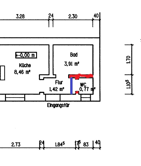

meine Frau und ich wollen uns ein Haus kaufen und würden aber gerne eine Wand raus reisen und eine neue Wand in Trockenbauweise mit verschobene Position errichten.
Also es geht um die Trennwand zwischen dem Bad und dem WC, wir würden gerne daraus einen Raum machen, der dadurch etwas größer und heller wird. Oberhalb dieses Bereiches ist nur der Spitzboden des Anbaus. Bad, Küche, WC und Flur befinden sich im Anbau.
Ich habe mal ein Auszug der Grundrisszeichnung beigefügt. Die rot markierten Wandteile sollen weg und dort wo die blaue Linie lang geht, soll die Trockenbauwand entstehen.
Kann man das so erkennen, dass das geht? Die roten Wandelemente haben beide Teile jeweils eine Stärke von 17,5 cm, habe leider die rechte Angabe beim Ausschneiden abgeschnitten.
Ich hoffe man kann mir ggf. helfen. Das Haus selbst ist Baujahr 1925, wann genau der Anbau dran gesetzt wurde, kann ich so leider nicht sagen.

Glaube jede Aussage hier ist grob fahrlässig... nur vor Ort und nur durch Fachfrau zu beantworten.

ich dachte man könnte so etwas sagen. Aber dann werde ich wohl jemand beauftragen müssen. Kann sowas ggf. ein Maurer mit gut 40 Jahre Berufserfahrung schon was zu sagen oder muss ein anderer Fachmann her?
Was kostet so eine Begutachtung etwa? Bzw. mit was muss man etwa rechnen?

Hallo Michael,
lt. Zeichnung - und wenn so gebaut wurde, ist es keine tragende Wand.
Man sollte meinen, Du sitzt doch an der Quelle ?
Ja, der Maurer wird es Dir auch erklären können.
Liebe Grüsse, Bauexperte
toxicmolotof
Oder jemand, der weiß wie es geplant war. Ich weiß auch, welche Wände ich in meinem Haus rauskloppen kann, und welche nicht, ohne Gefahr zu laufen, dass mir mein Haus zusammenklappt.
