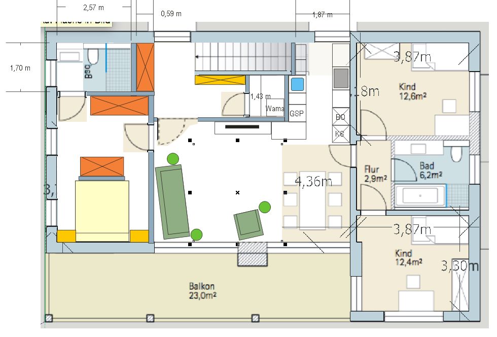

Aber eine Sache: Wenn die Wand wirklich 20cm nach rechts gerückt werden kann, dann kann der Schrank doch so wie in meiner Zeichnung stehen?
Du meinst hier:
im Vergleich zu hier:
Wand 20 cm nach rechts heißt ja immer noch:
ca. 336 cm
- 66 cm Schrank
- 210 cm Bett
bleiben 60 cm Bewegungsraum vorm Schrank.
In meiner Raumverplanung sind aktuell zwar auch nur knapp 63 cm rechts und links vom Bett, das ist aber nicht gleichzeitig noch Bewegungsraum vor dem Schrank. Und, bei Wand 20 cm nach rechts, wäre der Bewegungsraum rechts und links vom Bett dann eben 73 cm und der Raum zwischen den Schränken ca. 120 cm.
Es ist halt blöd, dass wg. der Fensterplatzierung die Badezimmerwand nicht weiter nach rechts rutschen kann, wenn man noch einen vernünftigen Stauraum im Dielenbereich haben möchte. Und den halte ich für sehr wichtig.
Mir würde für den Schlafbereich halt die klare Zonierung gefallen.
Und für den Balkon wäre das auch ein schöner Platz eine fixe Tischecke zu stellen, die dann keinen Ausgang blockiert. Und Südfenster sind im Schlafzimmer gar nicht so angenehm. Das kann im Sommer schon recht heiß werden.
Im Wohnbereich bleibt ein schöner großzügiger Platz in der Mitte.
Der Flur bietet verschließbaren Garderoben-Stauraum (Jacken der nicht aktuellen Saisons, Schuhe, Taschen, Mützen, Schals, die dann alle nicht in den individuellen Kleiderschränken lagern müssen) und bietet die Alltäglichkeits-Hänge-Garderobe (Jacken der Saison, aktuelle Schuhe etc.).
Außerdem ist auch die kleine Kammer in meiner Variante besser Möbliere- und nutzbar durch das Breitenmaß von gut 140 cm. Die Wasseranschlüsse lassen sich mit denen der Küche bündeln.
Und dann noch zur Küchenplanung .. so wie da Hochschränke angedeutet sind, geht das ja eher nicht.

Was ich mit der Eingangssituation im EG meine ist: Jemand kommt nach Hause öffnet die Tür, welche ja nach innen aufgeht laut Plan und muss dann direkt rechts hoch mit den dreckigen Schuhen auf die Treppe, denn unten Schuhe ausziehen geht ja nicht man hat ja nur 1x1m Platz und der wird dann schon von der nach innen öffnenden Tür beansprucht.
Das zweite Szenario ist: Jemand kommt gerade die Treppe runter und will raus...unten angekommen öffnet sich plötzlich die Tür, weil jemand nach Hause kommt...wo soll jetzt der Mensch hin? Wieder die Treppe rauf? Sich an der Tür irgendwie vorbeiquetschen?

Das Bad wird jetzt recht klein .. 90 cm Dusche, 85 cm WC, 80 cm Waschtisch.
Dafür jetzt 1x200 und 1x150 cm Kleiderschrank gut nutzbar. Bett mit dem Kopf planunten und einer 160er Wand vom "Ankleidebereich" getrennt. Da sind dann zwar bei einem Bett mit 180 cm Matratzenbreite, also min. 185 cm Bettbreite, rechts und links nur ca. 65 cm. Da da dann aber nichts aus Schränken etc. entnommen werden müßte, sollte das gerade so gehen. Gut wäre es vielleicht die Wand noch 20 cm oder so nach rechts zu rücken.
Also mir gefällt das ganz gut und ich sehe auch ein, dass das Fenster gestrichen werden muss.
Was wirklich zu klein ist, ist das Bad. Immerhin muss sich da ja auch meine Frau ausbreiten können

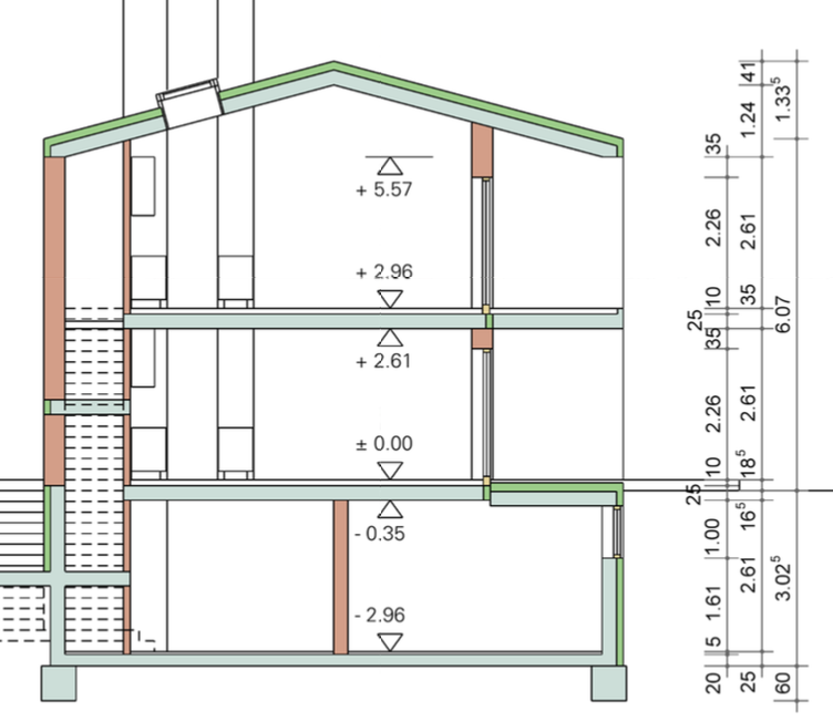

Wie ist das Gefühl, wenn man am Fußende eine Wand hat? Die Decke ist ja nicht gerade sondern schräg. Ist so eine Wand dann nicht beengend?
Wo würde man denn dann die Dachfenster platzieren? 1,5qm sind erlaubt...

Kwasi
Ich werde einen Windfang anfragen. Ist natürlich preislich bestimmt nicht ohne...
Und so ganz ist das Problem damit ja auch nicht gelöst?
Mycraft
Mycraft
Moderator
Naja man braucht vor der Treppe definitiv Platz wo man aneinander vorbeilaufen kann und die Eingangstür nicht einem gleich vor den Kopf geschlagen wird....
Und eben auch ein Platz für Schuhe, ausser du möchtest regelmässig die Treppe fegen...
