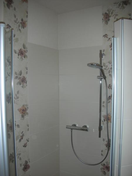

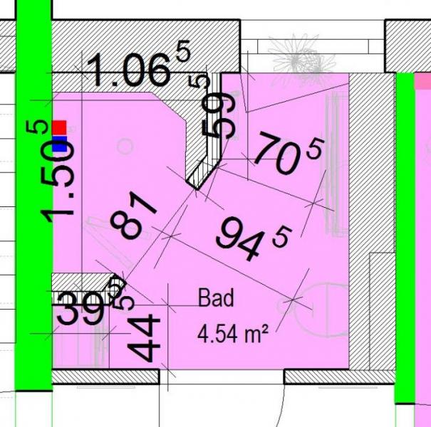

Ich finde, eine nur 140 bis 150 cm lange Dusche sollte grundsätzliche schließbar sein. Und bevorzuge dann Türlösungen, die in die Dusche öffnen. Ich mag es nämlich nicht, wenn vor der Dusche die Tür abtropft oder sich die Spritzer sammeln.
Ich wäre damit einverstanden. Ich kenne aber keine wirklich dichten Duschen. Gibt es das?
Mein Bad hat folgenden Grundriss:
Grundriss eines Badezimmers mit pinkem Raumbereich, Bad 4,54 m² und Maßlinien.
Ich habe eine zweigeteilte Glasduschtür von Schulte, die sich nach innen öffnen läßt und wg. der geringen Tiefe dort eben sich nach innenfaltet. Sieht man annähernd hier:
Duschkabine mit Handbrause, verstellbarer Halter, Glasduschabtrennung, hellen Fliesen.
(kleine Bäder lassen sich sehr schlecht fotografieren )
Unten am Boden ist dazu eine ganz schmale und nur ca. 5 mm hohe Schwelle angebracht, gegen die die Tür von innen stößt. Das hält dicht.
