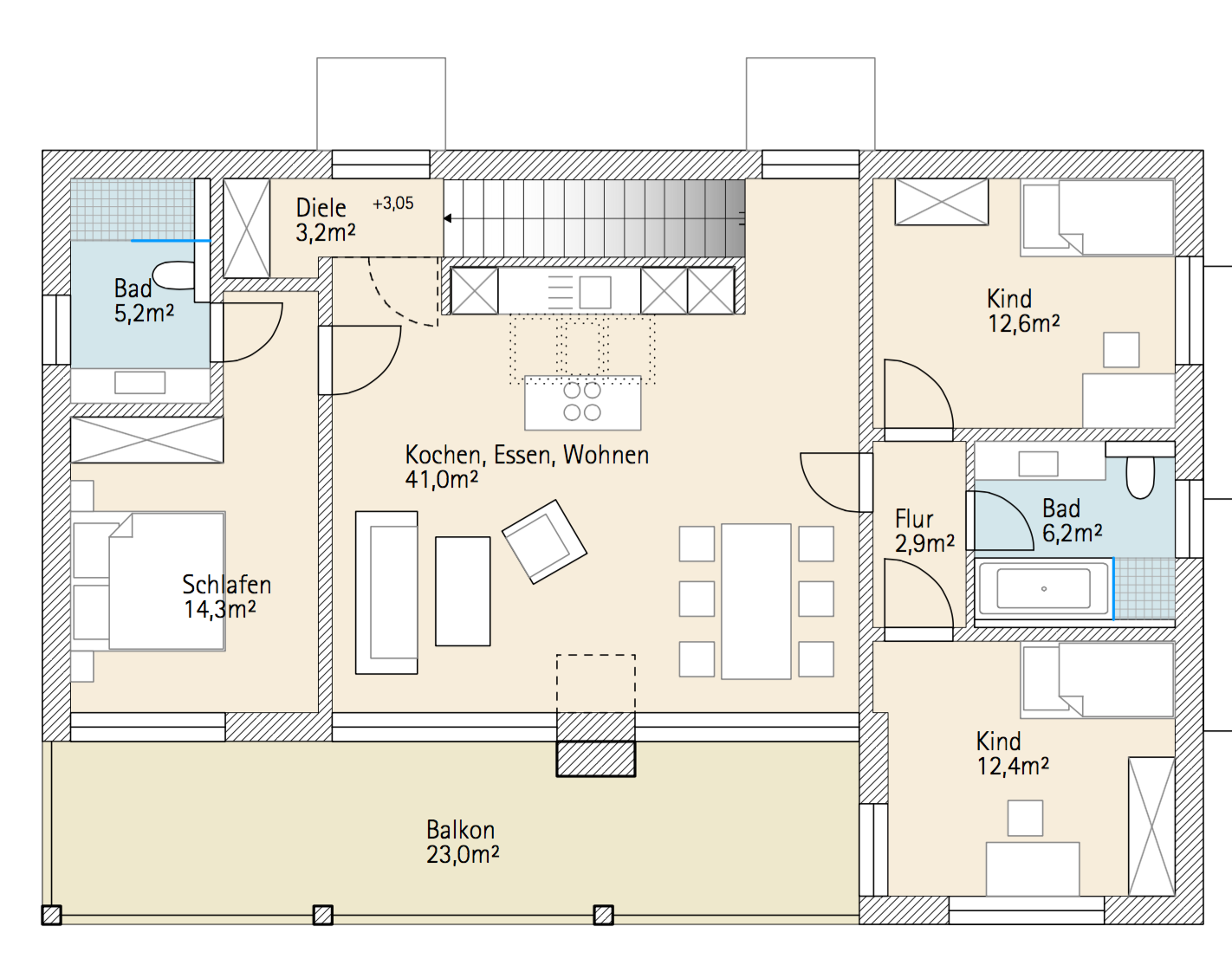

Muss ich Kisska recht geben... habe bislang in vielen Wohnungen gelebt bzw. lebe auch grad in einer. Immer gab es einen Flur und eine getrennte Küche.
Als Single oder Pärchenwohnung ist die natürlich gut - mit Kindern wäre es aber nichts für mich.
Es gibt aber noch einen Extra-Flur vor den Kinderzimmern.
Mir fehlen aber wie Yvonne diverse Umgebungsparameter und Maße. Die Diele empfinde ich so jedenfalls für 4 Personen als zu klein. Man könnte da die Abtrennung zum Allraum weiter nach unten setzen, bis zur Nischwand Küche.
Der Allraum wirkt recht quadratisch, das ist oft schlecht zu möblieren, wenn man dann mal mit konkreten Vorschlägen rangeht.

@ypg Wie kann man die Diele ändern?
Wie kann man den Schlafbereich der Eltern besser gestalten?
Ich habe mir einen Abstellraum zwischen Küche und Kinderzimmer überlegt.
Zeichnung liegt bei.
Dort sieht man auch einen längeren Schrank im Schlafzimmer, aber das ist zu eng...

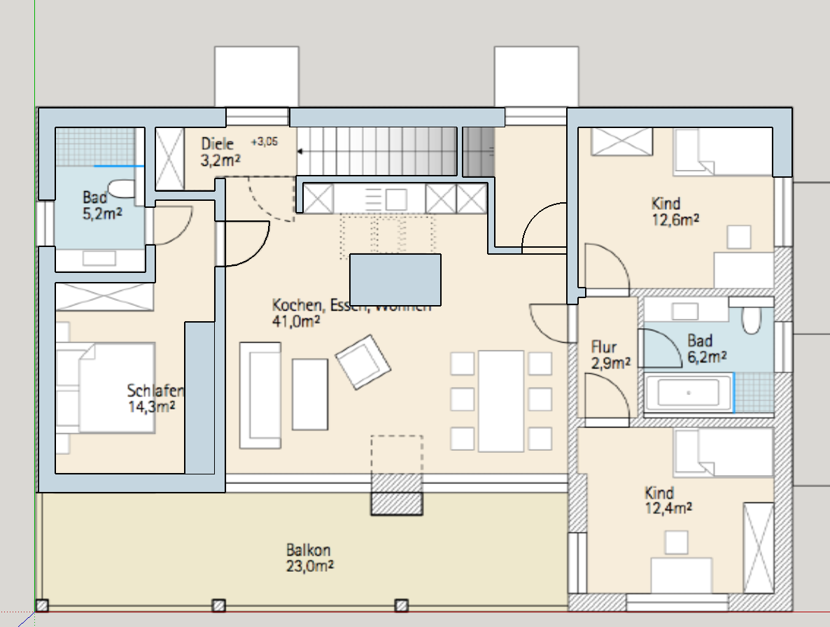

Deswegen ja den kleinen Vorraum mit eigenem Bad.
Von Elternseite ist die Offenheit gewünscht.
Wie kann man den Kindern mehr eigenen Raum geben?
Ich habe hier mal die Zeichnung mit Abstellkammer angehängt.
