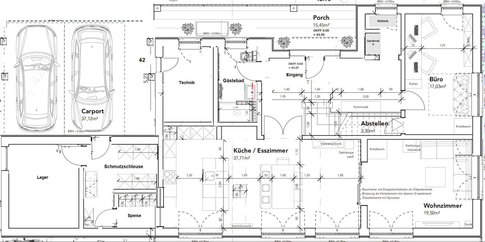

TRomz_yHi zusammen,
wir wollen ein Fertighaus in Holzständerbauweise im amerikanischen Stil bauen.
Vor der Anbieterauswahl haben wir mit einem Architekten zusammen einen Grundriss erarbeitet. Der letzte Entwurf des Architekten war i.O., allerdings haben wir noch Korrekturen vorgenommen und diese nun in den Grundriss "reingescreenshottet". Ich hoffe, man erkennt trotz allem alles und es genügt zu Beurteilung.
Es geht nun in die dritte Runde mit dem Architekten. Danach ist jegliche Planung/Korrektur wieder mit Kosten verbunden. Daher erhoffen wir uns Tipps & konstruktive Kritik.

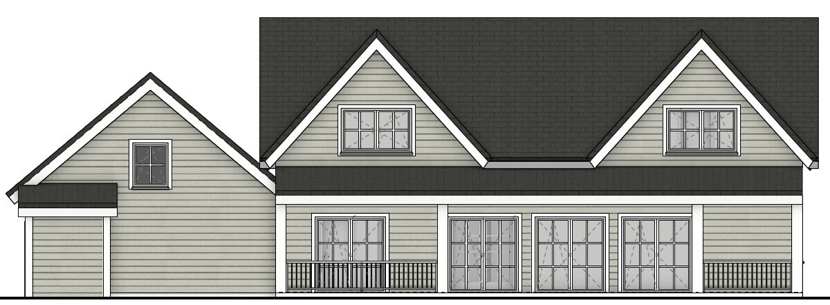

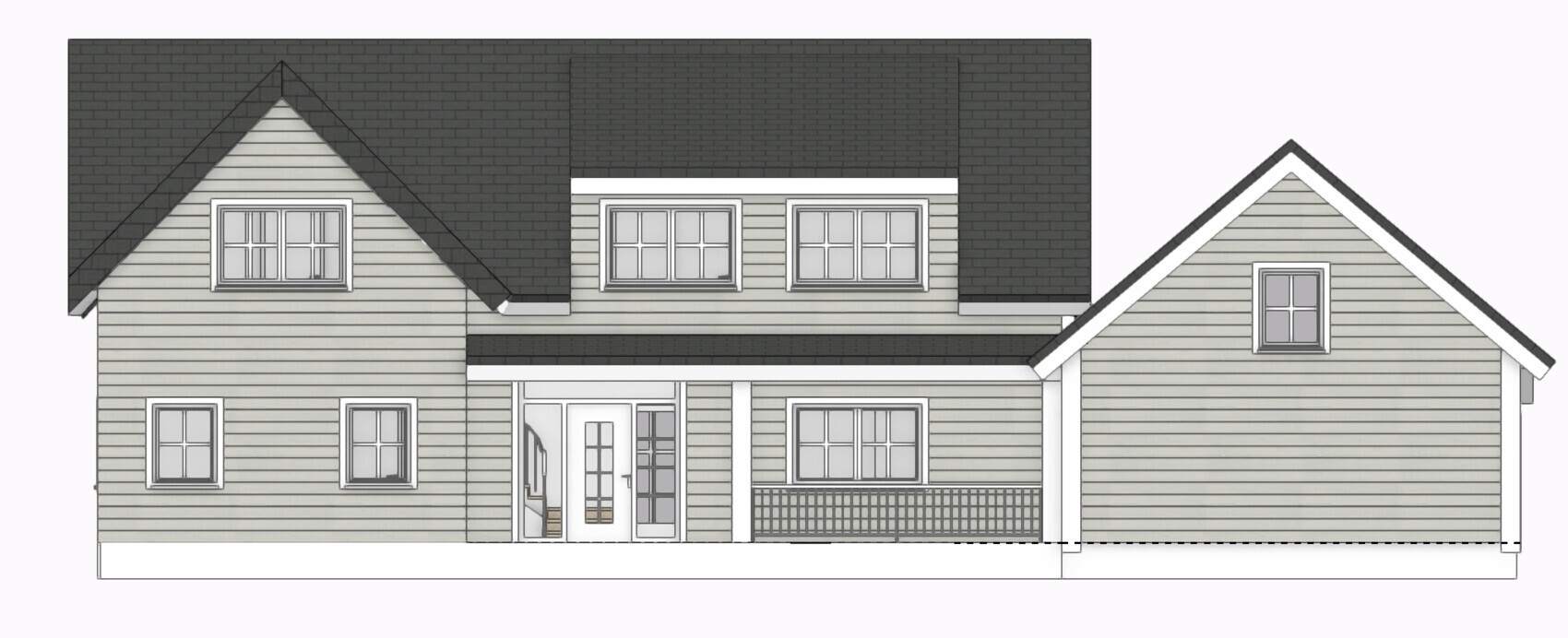

Hinweis: auf den Visualisierungen des Hauses hat das Carport ein noch sehr hohes Dach (Planungsfail des Architekten, da man aus den Fenstern im OG auf das Carportdach geguckt hätte...). Die Neigung wird noch gesenkt, so dass nur ein kleines Dach übrig bleibt.
Rückansicht: Auf der Terrasse hinten gibt es kein Geländer, da kleine Dach am Carport soll ein Fahrradstellplatz sein, der aber wegfällt.

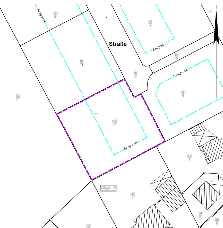

Größe des Grundstücks: 1000qm
Hang: nein
Grundflächenzahl: 0,28
Geschossflächenzahl: k.A.
Baufenster, Baulinie und -grenze: siehe Lageplan

- Durch den amerikanischen Stil haben wir, neben der Terrasse hinten , auch vorn eine Terrasse. Beide Terrassen sind überdacht. Daher erhoffen wir uns, dass wir nicht den typischen "Schmutzbereich" im Eingangsbereich haben (Schmutz läuft sich auf der Terrasse ab, Schuhe können u.U. draußen bleiben).

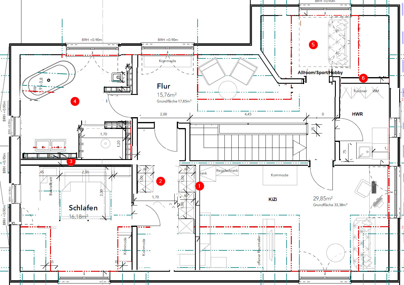

- Kein Büro im OG, da Dachschrägen vorhanden sind. Die Schreibtische sind höhenverstellbar, wir haben Bücherschränke darin... das wird kaum unterzukriegen sein.
- Wäscheraum im OG, in dem auch ein Wäscheständer untergebracht ist, find ich klasse: -> kurze Wege
- Wohnzimmer soll abtrennbar sein, wegen Geräuschen aus der Küche (haben derzeit einen offenen Küche-Ess-Wohnbereich und man kann kaum Fernsehen schauen, wenn jmd. in der Küche hantiert).
Von wem stammt die Planung: Architekt und unsere Ideen
Was gefällt besonders? Warum? großer Küche-Essbereich
Was gefällt nicht? Warum?
Im OG ist leider einfach zu viel Platz, weil wir - "leider - mehr Räume unten als oben haben. Sieht jemand Potenzial zur qm Einsparung?
Die Garderobe ist dort gelandet, weil der Miniraum "noch übrig" war. Dort war erst das Gästebad ohne Dusche drin. Wir hätten aber gerne 2 Duschen im Haus.

nordanney22.06.24 14:41TRomz_y schrieb:
Im OG ist leider einfach zu viel Platz, weil wir - "leider - mehr Räume unten als oben haben. Sieht jemand Potenzial zur qm Einsparung?Kurzer Hinweis: Dann bitte einen neuen Entwurf erstellen lassen. Einfach mal qm streichen macht den ganzen Entwurf kaputt.S
Schorsch_baut22.06.24 17:44Das Problem fängt schon damit an, dass Amerikanische Häuser dieser Bauart bei 250 qm anfangen und es sehr schwer ist, die Grundrisse runter zu skalieren, ohne dass die Funktion leidet.
Schorsch_baut22.06.24 17:52Ich mag diese Art Häuser sehr und hab auch schon einige von innen gesehen. Tolles Raumgefühl und kein Vergleich zu deutschen Neubauten. Aber die Kostenschätzung würde ich anzweifeln. Allein die Mehrkosten für die drei Giebel und die zwei Veranden kosten Euch locker 100.000 extra.
Schorsch_baut22.06.24 18:08Mach bitte mal screenshots, bei denen die Maße außen nicht abgeschnitten sind.
