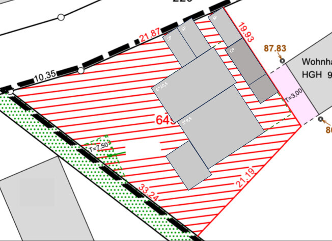

Du hast doch da wo gebaut wird keinen Hang. Dann ist der Keller immer nur Kosten. Wenn das ein Wohngeschoss werden soll, dann besonders hohe, Wie wir schon festgestellt haben. Daher mein Vorschlag ohne Keller. Wenn Du unbedingt den Entwurf retten willst, dann wird es teuer.
Das Haus mit 12*12 funktioniert. Ich sehe zum Nachbar keinen Abstand verletzt. Die 7,5 m Baulast sind doch eingezeichnet.
Bau ein schickes Haus ohne Keller und schon bist Du unter 3000 Euro/m2. Du kannst doch in die Höhe gehen. Ein Flachdach mit Staffelgeschoss geht da bestimmt auch. Da ist halt der Architekt gefragt. Ihr habt den mMn viel zu sehr in der Entwicklung eines guten Entwurfs eingeengt.

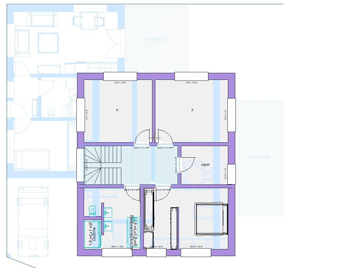

Die Idee finde ich sehr gut. Das geht mMn auch so noch sehr komfortabel.
Der Einliegerwohnung und dem Elternbereich tut der etwas größere Bereich gut. Der Wohn- und Kinderbereich darf gern etwas kleiner sein.
Der Versatz soll eine Steinbreite sein.
Dann sieht Deine Optik auch in der Realität so aus.
Ich würde eventuell noch die Terrasse etwas einrücken, damit mind 50% überdacht sind.

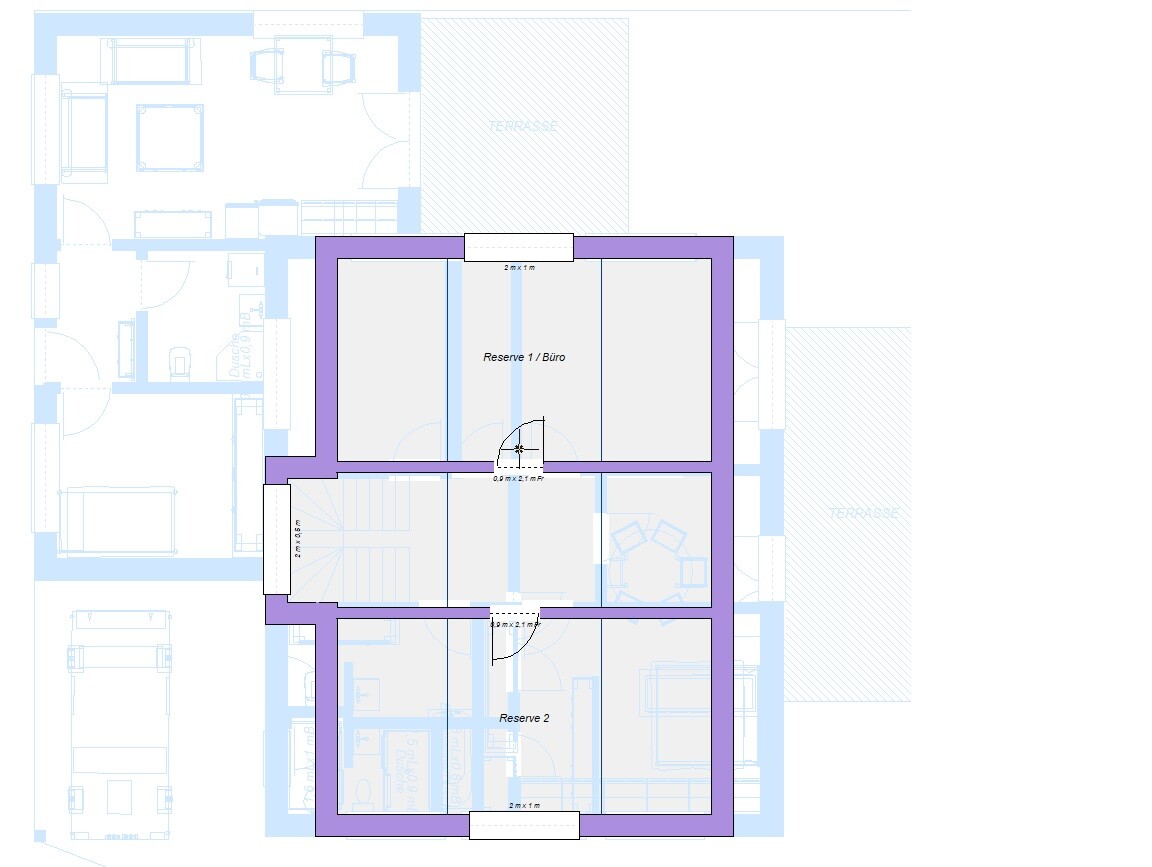

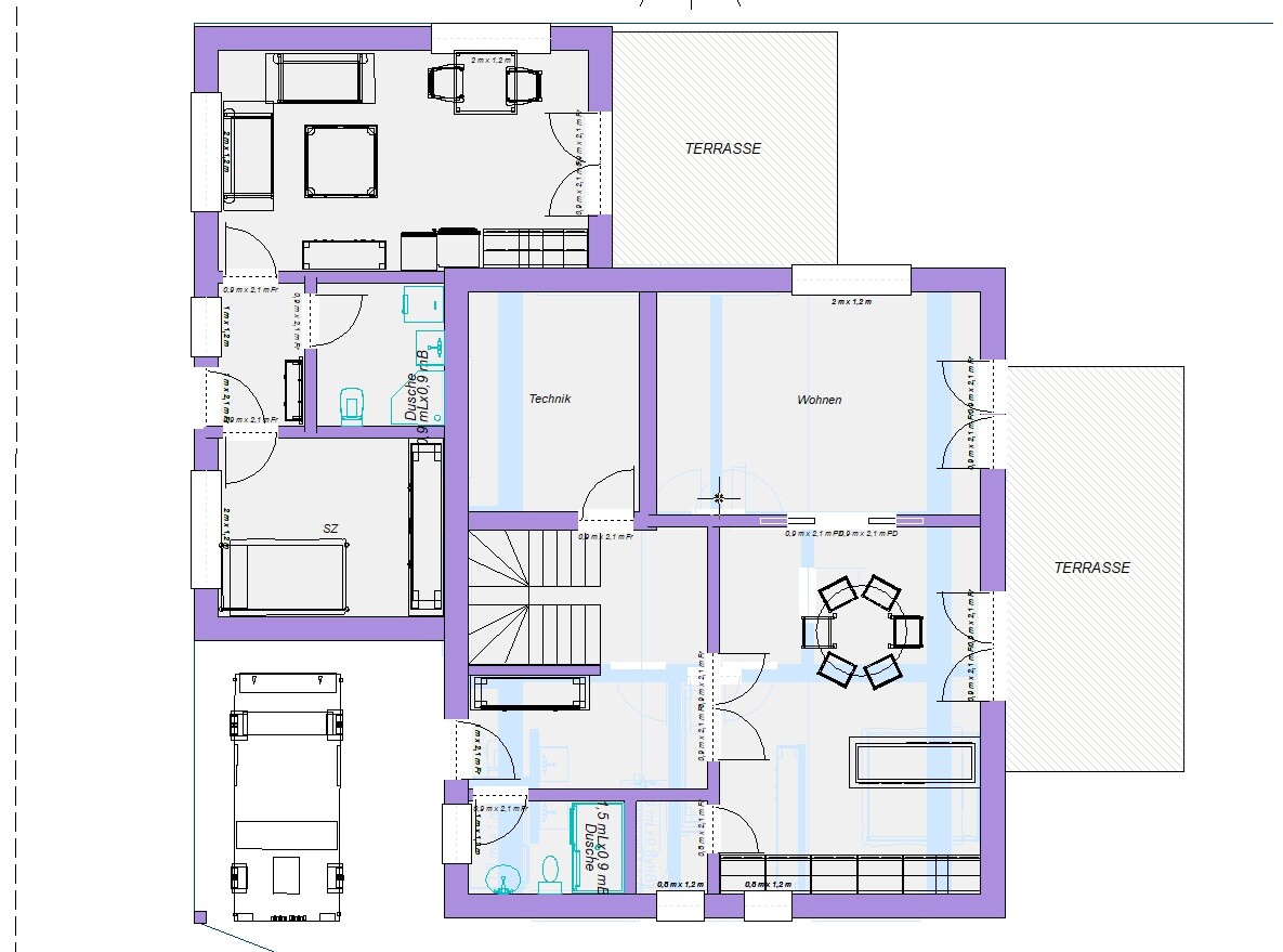

ypg31.12.24 12:55
njAiiii schrieb:
Wenn ich das richtig interpretiere, ist der Allraum jetzt um Souterrain, wo bisher die große Kritik gegen die Einliegerwohnung kam. Damit geht die beste SW-Seite an Schlafzimmer und Büro. Das wollen wir nicht.Die beste Seite ist relativ. . aber egalnjAiiii schrieb:
Auch hier nochmal ein Dankeschön, dass du den Bleistift virtuell anlegst.
Optisch gefällt uns der Entwurf leider gar nicht.Dann versuche doch einfach mal, die Ideen, die in beiden Vorschlägen hinterstecken, zu erkennen und gedanklich umzusetzen.Die Idee mit der vorgelagerten Einliegerwohnung hatten Katja und ich unabhängig voneinander. Es hat nämlich Vorteile für alles, nicht nur für Senioren, sondern auch grundsätzlich unabhängig für eine Einliegerwohnung. Die Optik ist bei Katja (fast) immer die Stadtvillenoptik, allerdings täuscht auch das Programm etwas - genauso wie bei meinem Tool.
Wenn etwas nicht gefällt, dann kann man ja versuchen, das ein oder andere Gute am Grundriss in einen anderen Baukörper einzubringen. Es sind letztendlich nur Vorschläge, um die Gedanken mal in andere Richtungen zu lenken und nicht am bestehenden Entwurf iwie festzuhalten, was ja nicht sein muss. Es ist alles erst einmal nur Plan und Entwurf.

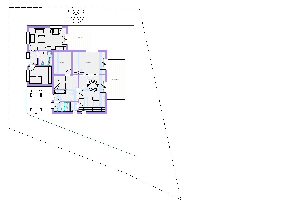

njAiiii31.12.24 13:02
Skizze verstehe ich. Ich überschlage darauf ja nur grob. Split Level Ansatz verstehe ich auch vom Konzept.
Das Nachbargebäude endet bei 86.74 und steht komplett raus. Es ist auch mit 3 Stufen angehoben.
Ich versuche morgen mal selbst was zu skizzieren. Mein Grundgedanke dabei ist eher die NOS Flanke zu nutzen und den Garten hinter der Garage einzubinden.
Noch als Gedanken. Wohnt jemand von Euch mit Ausrichtung NW? Das ist genauso dunkel bis 16 Uhr. Im Winter kommt da zum Teil nie die Sonne an. Zudem ist die gesamte Wohnung zur Straße exponiert. Der Blick ins Grüne beschränkt sich auch. Mit dieser Anordnung sehe ich mehr Nach- als Vorteile, auch wenn der Grundriss der Einliegerwohnung deutlich schöner ausfällt.
hanghaus2023 schrieb:Der N ist auf 87.50, der O auf ungefähr 86.70, S auf 86.30 und W auf 86.9.

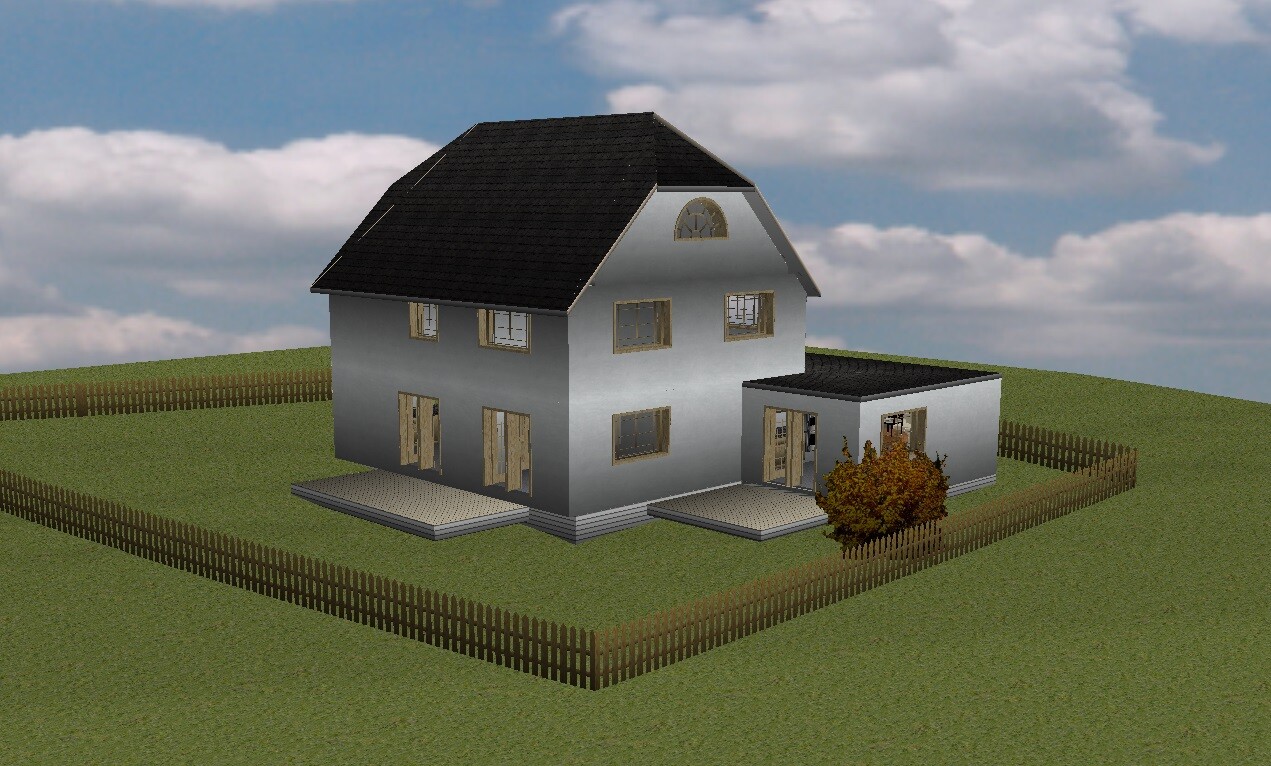

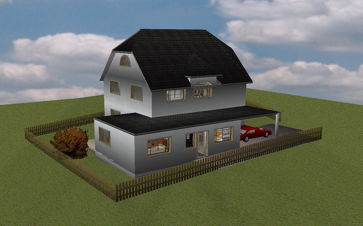

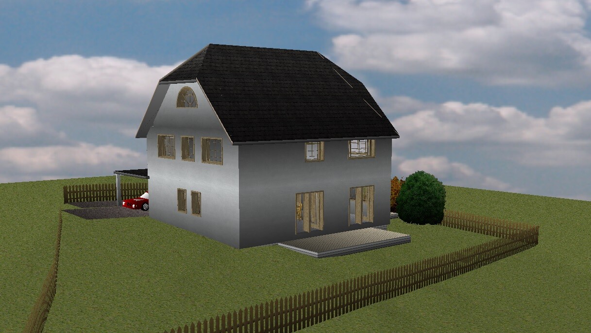

K a t j a31.12.24 14:42
Yvonne hat mich irgendwie noch auf diese Idee gebracht mit Ihrer Ansicht aus #45.
Ich hoffe der TE jammert jetzt nicht gleich als erstes, dass er kein Krüppelwalmdach mag oder die Fenster nicht schön genug sind. Die Haupthütte hat genau Eure 10,90m x 9,40m. Einzig die Fläche für die Technik musste mit ins EG. Ansonsten sehr ähnlich. Falls das Büro wieder an die gleiche Stelle soll, müsste sich das Haus eventuelll noch etwas strecken. Aber das sollte auch gehen, denke ich. Ich würde ja im Dach die Reserve aktivieren, sofern die Stadt das zulässt. Ich bin jetzt nicht mehr ganz sicher, was die Höhen betrifft. Abgebildet sind die 45° Standard bei 2m Kniestock im OG.
Kern der Idee ist die Anordnung der Einliegerwohnung im Osten als Anbau auf einem frei wählbaren Höhenlevel. Dort ist sie auch wirklich auf Zwergengröße zusammengeschrumpft und man könnte sie vermutlich auch noch nachträglich bauen. Das kostet Euch etwas Garten, da das Objekt zentraler steht, aber Ihr habt die wichtige Süd- und Westsonne im Haus und der Einlieger hat auch noch Südsonne mit eigenem Gartenzugang. Das ganze ohne jegliche Abgrabungen oder Löcher, in die man plumpsen oder wo die Sintflut sich drin sammeln könnte.
ypg31.12.24 15:10
njAiiii schrieb:
Alles andere darüber hinaus ist Komfort.Ja, ein Haus mit Einliegerwohnung ist nun mal Komfort. Und wenn man 150qm, was an sich nicht größenwahnsinnig ist, mit einer zusätzlichen ansprechenden Wohnung ausstattet, dann ist das entsprechend des Wohnkomforts.Ich denke nicht, dass Ihr als Vermieter davon profitiert, ein Wohnloch anzubauen.
njAiiii schrieb:
Wir haben in unmittelbarer Umgebung Personen, die sich im Alter bewusst verkleinert haben. Da sind die EG Wohnungen alle 35-50m2.Was mich hier interessiert: habt Ihr jetzt alle möglichen Häuser mit Einliegerwohnungen inspiziert? Oder magst Du nur dran glauben, was man Euch erzählt?njAiiii schrieb:
Wohnt jemand von Euch mit Ausrichtung NW?Mein nächstes Haus hätte zumindest eine NW-Terrasse. Das bedeutet aber nicht, dass Ihr sie auch haben wollt. Und es bedeutet nicht, dass wir mit unserer derzeitigen Ausrichtung unzufrieden sind.Es ist doch alles eine Symbiose aus den Möglichkeiten, die man hat.
Auch die Diskussion mit dem Wechsel von Küche und Wohnzimmer: das liegt halt an dem alten Entwurf sehr nahe, dass man das so ändert. Es gibt aber auch genug Häuser, die haben mit der Terrasse eine völlige Nordausrichtung - und auch diese Ausrichtung hat ihren berechtigten Stellenwert, denn die hat dann ganz klar andere Vorzüge.
