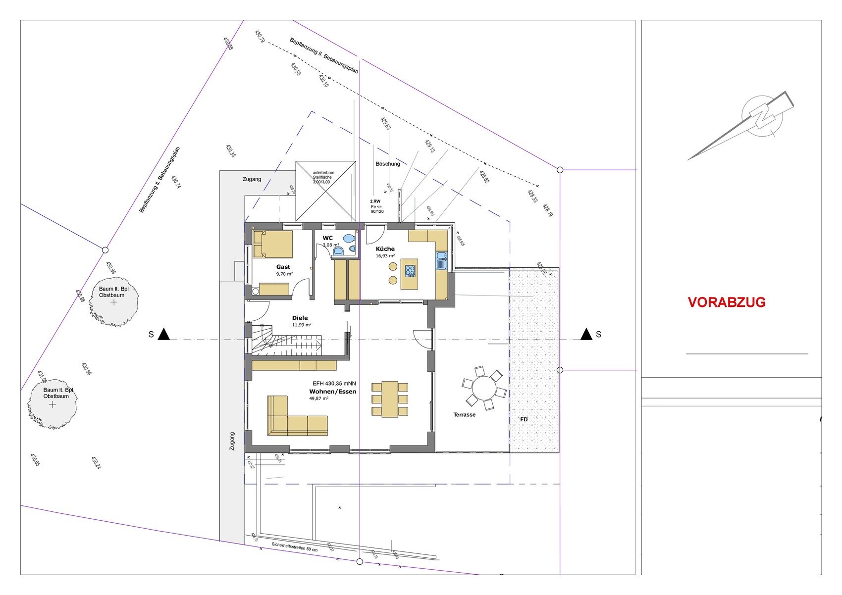

Hallo Liebes Forum und Hallo Miteinander,
Eurer Feedback zum Entwurf unseren Architekten wurde uns sehr freuen.
Wir sind kurz davor diesen an die Gemeine Einzureichen.

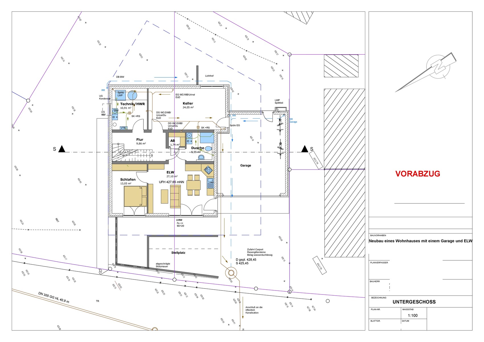

Keller, Geschosse: UG + EG + DG. UG: Mit Einlieger bzw. Gästewohnung + Abstellraum, Hauswirtschaftsraum, etc.
Anzahl der Personen, Alter:
37+37+4+(geplant) UND 1-Mieter (Student) in Einliegerwohnung im UG.

Grundriss eines Wohnhauses mit Garage, Schlafzimmer, Flur, Technikraum und Keller.
Grundriss eines Hauses mit Diele, Gast, Küche, Wohnen/Essen und Terrasse.

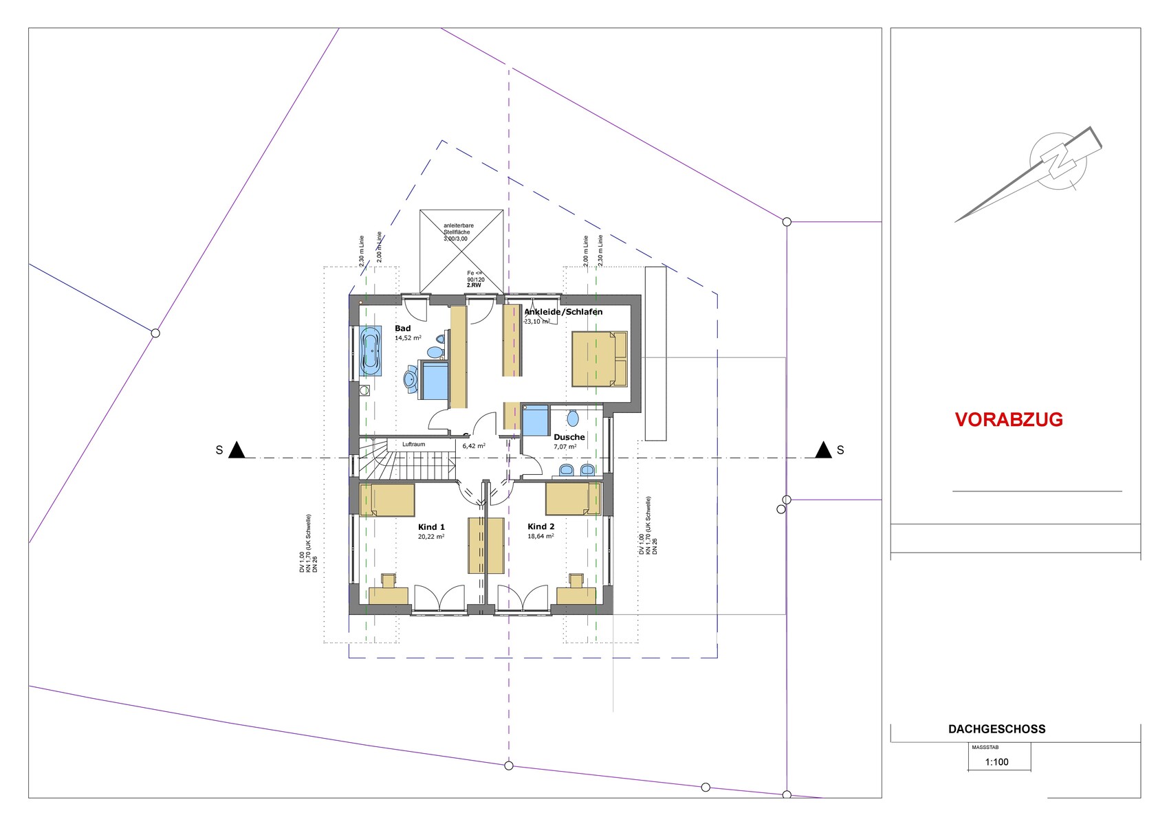

Grundriss Dachgeschoss: Bad, Dusche, Galerie, Ankleide/Schlafen, Kind 1, Kind 2

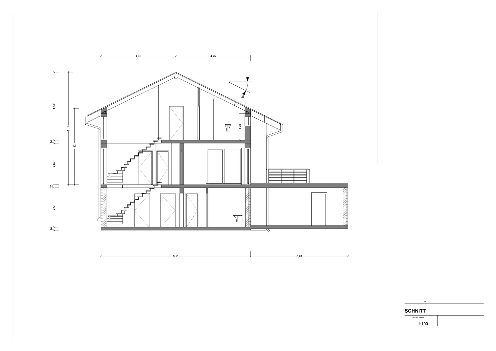

Schnitt durch ein mehrstöckiges Wohnhaus mit Treppen, Türen, Fenstern und Dachaufbau.

nur auf die shcnelle (muss weg) meine Idee zum OG
Dachgeschoss-Grundriss: Bad, Dusche, Ankleide/Schlafen, zwei Kinderzimmer, Flur.

..und dann nur ne Schiebetür ins Wohnzimmer? Besoffene, die auf der Party sich in der Tür vertun, ins Wohnzimmer reiern oder im Gästezimmer poppen? Oder die oben aufs WC gehen (weil unten gerade besetzt)...
Sowas nenne ich eine Einliegerwohnung mit Familienanschluß
Wie wäre es mit einer zweiten Tür, die einen Windfang ermöglicht mit eigenem Abgang in den Keller?
Curly
06.11.19 17:35
das verstehe ich auch nicht, kann der Mieter in euren Bereich gelangen?
