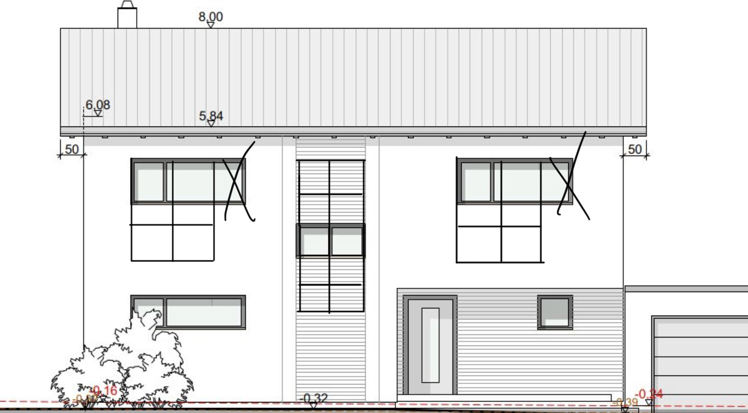

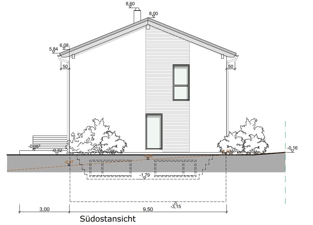

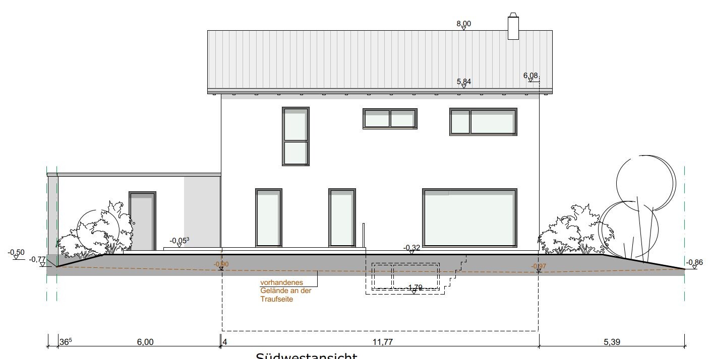

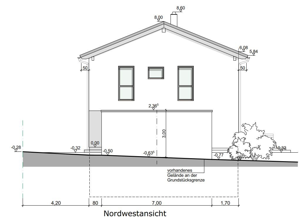

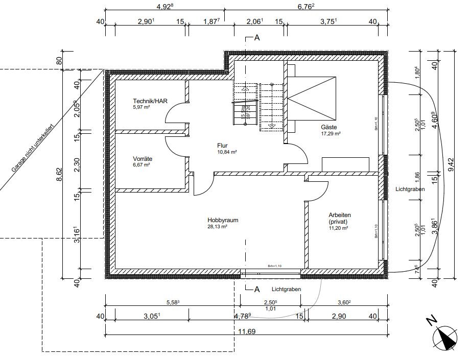

Liebe Forumsmitglieder wir möchten heute unseren Grundriss vorstellen und hoffen auf positive Rückmeldungen und Anregungen, was man noch verbessern könnte. Wir wünschen uns grundsätzlich ein helles Haus mit 4 Schlafzimmern im Obergeschoss und einem Wohnraumkeller, der 2 Büroräume beherbergen soll. Den Keller sehen wir allein schon wegen der Hanglage. Im Erdgeschoss ergibt sich dann ein großzügiger Wohn- und Kochbereich. Wir haben nun die ersten Pläne des Architekten erhalten und möchten diese mit Eurer Hilfe möglichst noch optimieren. Die Möblierungen sind nur beispielhaft. Diese gilt es noch zu klären. Hinweis: Das als Büro bezeichnete Zimmer im OG soll Kind 3 werden. Das Gästezimmer im Keller soll kombiniert werden zu Gäste/Büro. Die Gestaltung der Außenbereiche wie Terrasse und Verlauf der Grundstücksoberkante neu muss noch detaillierter geplant werden.
Größe des Grundstücks: 702 qm
Hang: ja, an Straße ca. 1,7 m höher als an Grundstückrückseite

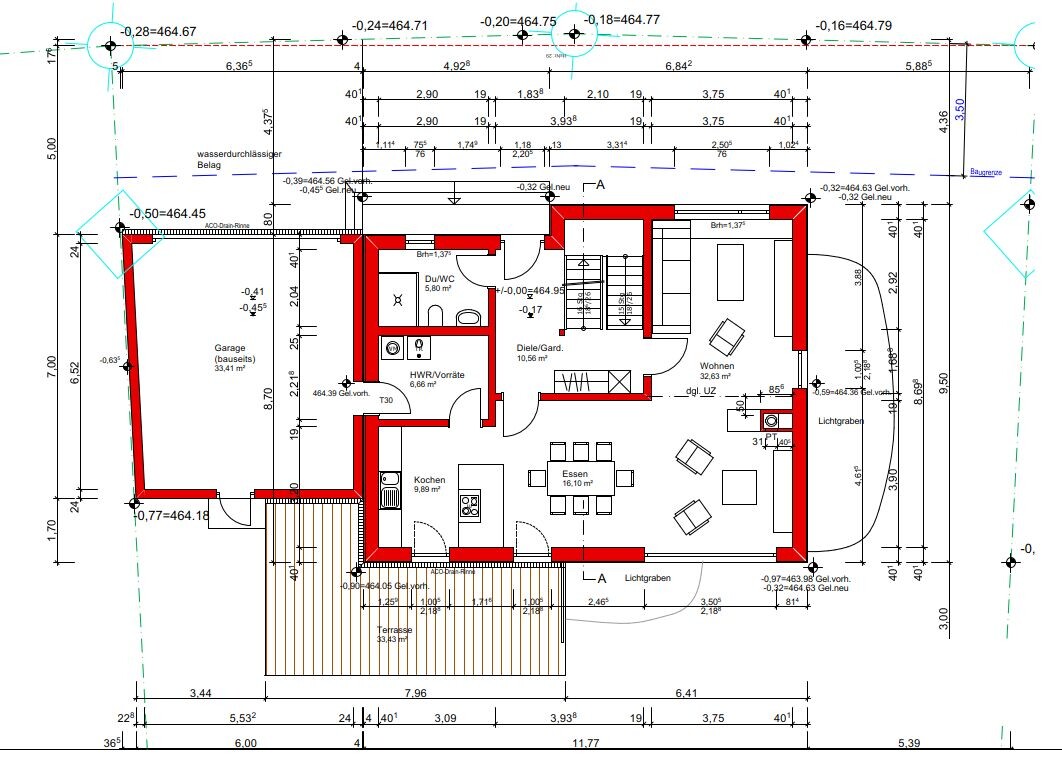

Garage, Carport: Garage für 1 Auto und mit ausreichend Abstellmöglichkeiten für Fahrräder

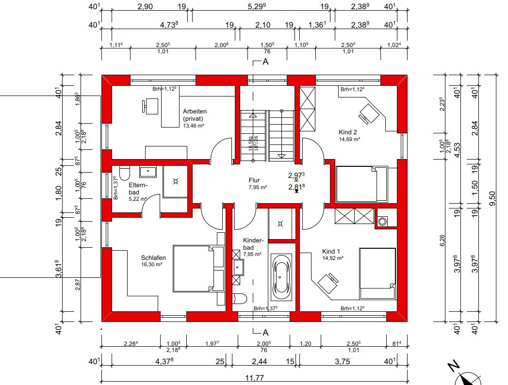

Wir wollten die 3 Kinderzimmer und das Eltern-Schlafzimmer im OG haben. Zusätzlich dort auch noch ein kleines Bad für die Eltern. Den Keller fanden wir aufgrund der Hanglage sinnvoll. Dort sollte sich ein reines Büro und ein kombiniertes Büro/Gästezimmer ergeben. Beides mit Tageslichtfenster. Dazu gerne noch einen großen Hobbyraum für vielfältige Nutzung. Im EG war ein Vorrats- und Waschraum mit Verbindung zur Garage gewünscht. Später sollte evtl. die Möglichkeit vorhanden sein die Garage als Terrasse zu verwenden.
Von wem stammt die Planung: Architekt auf Basis engerer Vorgaben (s.o.) von uns.
Was gefällt besonders? Warum?: Unsere Wünsche zur Raumaufteilung wurden umgesetzt.
Was gefällt nicht? Warum? Die Badezimmer im OG und der Wohnbereich im EG sind evtl. zu klein.
Preisschätzung lt Architekt/Planer: liegt noch nicht vor. Vermutlich ca. 650.000 - 700.000 € (inkl. Baunebenkosten)
favorisierte Heiztechnik: Luft- oder Erd-Wasserwärmepumpe
-könnt Ihr verzichten: Kamin, evtl. 2. Bad im OG, begehbare Garage
-könnt Ihr nicht verzichten: 4 Schlafzimmer im OG, Keller mit 2 Büros

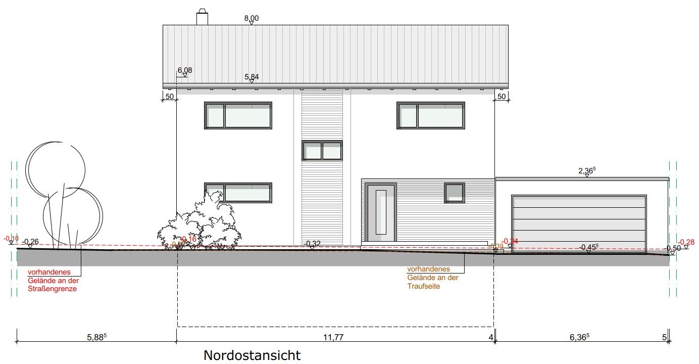

Nordostansicht eines modernen zweistöckigen Hauses mit Garage rechts und Garten links
Grundriss eines Hauses mit roten Innenwänden; Küche, Essen, Wohnen, Diele, Du/WC, HWR, Garage.

Grundriss eines Hauses: Schlafzimmer, Arbeitszimmer, Kinderzimmer, Bad, Flur, Treppen, rote Wände.

Ich persönlich würde Kinderbad und Elternbad tauschen und beide vom Flur aus zugänglich machen. Auch würde ich die Garage auf die maximal möglichen 9m verlängern, um genug Stellfläche für alle Gartengeräte/Lebensmittel etc. zu haben, da der Hauswirtschaftsraum doch sehr klein ist. Auch ist es sinnvoll, dass man den Couch-Bereich auf mindestens 4m Breite macht, um ein besseres Raumgefühl zu kriegen.

Wie kommst Du auf 160 qm? Wenn das ein Wohnkeller mit entsprechender Höhe werden soll, dann zählt der doch in die qm mit rein?

Danke für die bisherigen Rückmeldungen. Das Thema der Bäder diskutieren wir intern nun auch schon. Da sind meine Frau und ich uns noch nicht ganz sicher und uns ist klar, dass wir aktuell eine etwas spezielle Variante vorliegen haben.
Couch-Bereich mindestens 3,75 m war unser Wunsch an den Architekten. Ich stimme zu, dass 4,0 m komfortabler wären...
Ich dachte, dass man den Keller nie mitzählt zur Wohnfläche. Raumhöhe sollte dort 2,40 m werden.

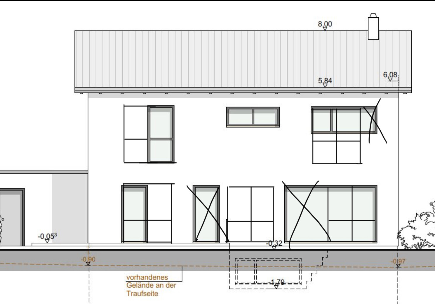

Und zur Außenansicht noch etwas: Diese vielen unterschiedlichen schmalen Fenster wären garnichts für mich. Mal horizontal und mal vertikal ausgerichtet sorgen die Meiner Meinung nach für viel Unruhe. Ich würde viel größere Fenster nehmen und auch beim Treppenhaus ein 3m hohes. Durch viel Licht fühlt man sich im Haus gleich wohler und guckt nicht nur durch Schießscharten.
