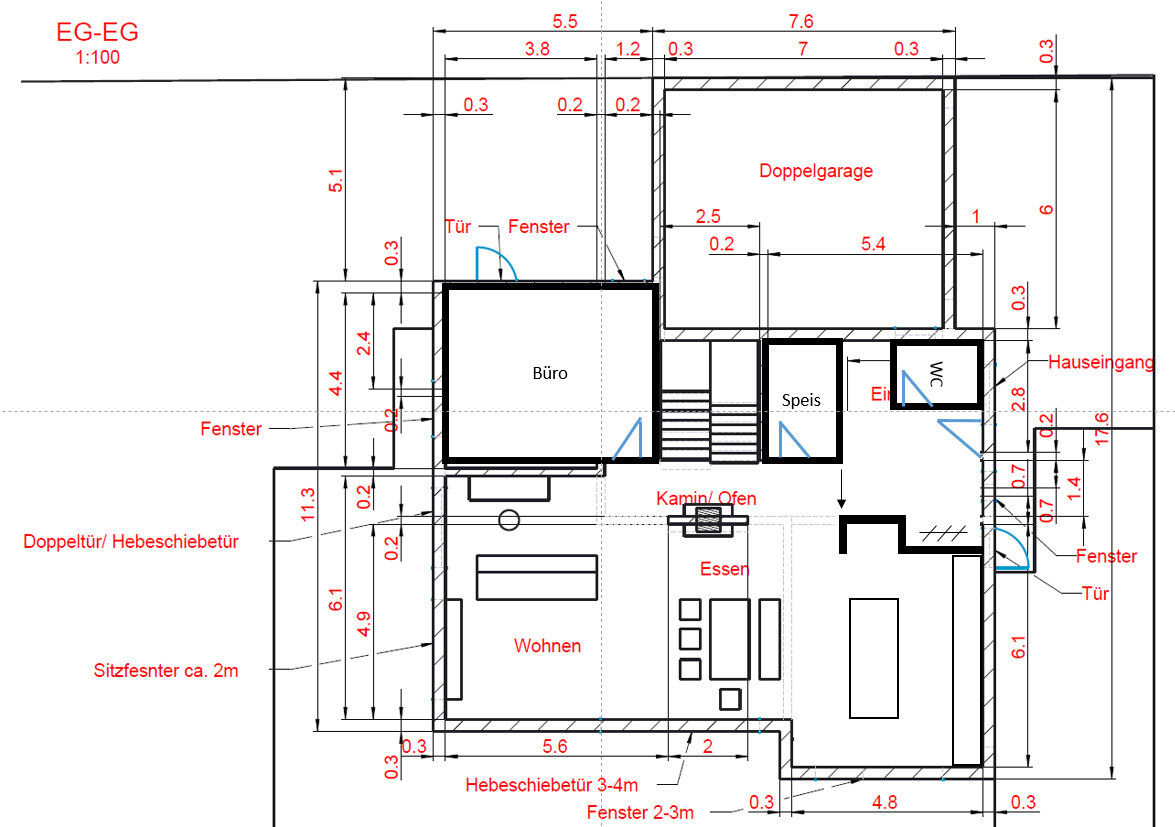

... kein Beinbruch: die "Setzstufe" im gebrochenen First ist für sich genommen nicht so schwer, daß da unbedingt eine tragende Wand drunter stehen müßte. Praktischerweise stünde sie aus Sicht des EG dennoch da - zum OG sage ich da mal nichts, diesbezüglich ist die Antwort auf die Krügerfrage "ist das Kunst oder kann das weg" wohl klar
Es kann auch ein Träger verbaut werden.
Allerdings habe ich eher mal wegen des OG die Äuglein öffnen wollen. Ich mass mich ja nicht an, Statiker zu sein Die falsche Planung im OG ist aber offensichtlich.

Aus der Grundfläche habt ihr bei weitem nicht das Maximum rausgeholt. Deshalb würde ich mir gut überlegen, ob ihr nicht noch mal von vorne beginnt.
Büro nur über Wohnzimmer betretbar? Empfinde ich als ungemütlich. Das OG ist einfach nur eine große Katastrophe...
Nun gut, ich habe versucht im EG ohne große Änderungen eine Verbesserung zu schaffen.
Vorschlag:
- der Pfeil stellt eine Schiebetüre dar
- da die Küche völlig überdimensioniert war, habe ich dort etwas Platz weggenommen
