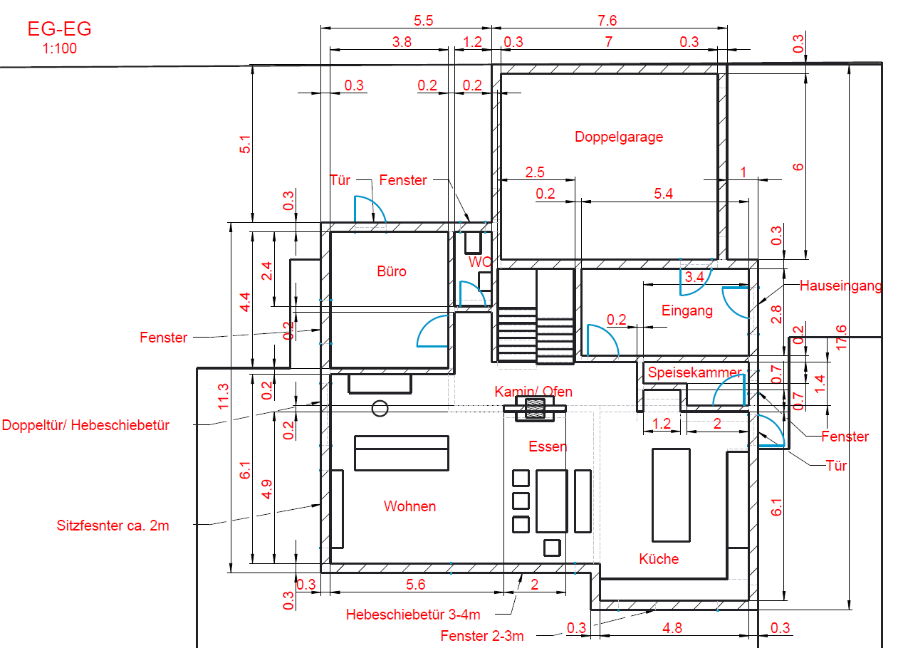

Für mich ist das gar kein 100% erkennbarer Grundriss. Klar kann man einiges erahnen, aber hier fehlen Türen, Fenster, Zimmernamen - ich weiß nicht mal wo der Eingang ist. Möblierung ist auch teilweise sehr fraglich - so viele Nischen und Ecken, wo keiner weiß, wozu die Dienen. Sorry, is mir zu wirr.
T7891

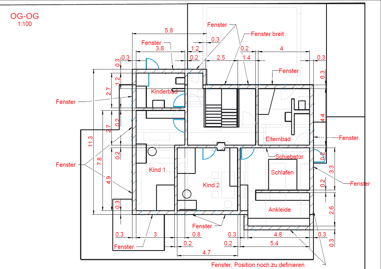

Habe nun die Räume benannt und auch Türen eingezeichnet. Macht das ganze nicht übersichtlicher aber evtl. verständlicher.
Fenster habe ich auch gekennzeichnet, aber bewusst nicht bemaßt, erstens möchte ich mich an verfügbare/ gängige Größen halten, die ich nicht kenne und zweitens sind diese vor allem im OG nicht wirklich festgelegt.
Allzu viele Nischen und Ecken sehe ICH nicht, Wenn hier etwas unklar sein sollte bitte explizit danach fragen dann kann ich das evtl. klären.
Zum OG gilt noch zu sagen, dass Ankleide und Schlafen wahrscheinlich getauscht werden.
Grundriss des EG mit Wohnzimmer, Küche, Büro, Essen, Speisekammer, Doppelgarage, Eingang
Grundriss OG: Schlafen, Ankleide, Elternbad, Kinderbad, Kind 1, Kind 2, Schiebetür, Fenster.
Kostenersparnis: Ein paar Ecken an den Außenwänden entfernen
Eingang: Wie Möblierung
Speisekammer: was soll in dieses Mini-Eck?
WC: 1,2 m Rohbaumaß sehr beengt
Wohnen: Wo soll da ein TV hin?
Das OG finde ich fürchterlich geschnitten. vor allem Flur und das eine Kinderzimmer.
Schlafzimmer sehr wenig Platz zwischen Bett und Wand.

OG finde ich grässlich. Die eigentlich grosse Gesamtgrundfläche wird irgendwie nicht optimal aufgeteilt. Das eine Kinderzimmer mit dem Winkel drin kann man kaum so lassen. Es sollte doch die Möglichkeit geben, das Zimmer "normal" geschnitten hinzukriegen. Die Frage ist m.E. auch, ob der Grundriss des EG unbedingt so sein muss (damit meine ich: Zuerst sollte man den "Engpass" festlegen, d.h. ob EG oder OG). Danach die Engpass-Etage entwerfen. Und erst anschliessend die andere Etage. Hier würde ich demnach das OG zuerst entwickeln, dann das EG.

- Möblierung für den Eingang steh noch nicht fest. Es sollen Jacken und Schuhe aufbewahrt werden. Gedacht hatte ich an Schränke an der planoberen und - unteren Wand.
- Speisekammer: Die Nische welche von der Küche zugänglich ist soll einem Side By Side Kühlschrank dienen, Das Innere Eck ist noch nicht entschieden, entstand durch die äußere Anforderung. Möglicherweise lässt sich die Speisekammer auch durch Verschieben der Wände anpassen. Größe wäre aber so schon ausreichend.
- WC ist nur ein WC, Maße sind bekannt (von anderen WCs), aber guter Punkt, wir sehen, ob wir das etwas verbreitern können. Meine Maße sollten auch Fertigmaße sein.
- Wohnen: TV planunten an die Wand (Südwand)

Zum Schlafzimmer: Rings ums Bett sind 1m Platz, reicht denke ich locker. (Bett ist maßstäblich gezeichnet (2,3x2,2m)
Was am Flur nicht gefällt müsst ihr mir bitte genauer erklären.
Die Kinderzimmer wiesen beide eine nahezu identische Grundfläche auf, daher auch der Knick. Man sollte bedenken, dass das Zimmer hier immer noch 3m breit ist und damit so groß wie "handelsübliche" KZ, die oft ca. 3x4m sind. Es ist nur eben länglich. Persönlich finde ich das besser als das quadratische, da man so später leicht verschiedene Bereiche definieren kann.
Gerne könnt ihr mir aber alternative Vorschläge liefern. (auch für das EG.)
P.S. Als Engpass sah ich bislang das EG. Deshalb wurde auch genau das zuerst geplant.
