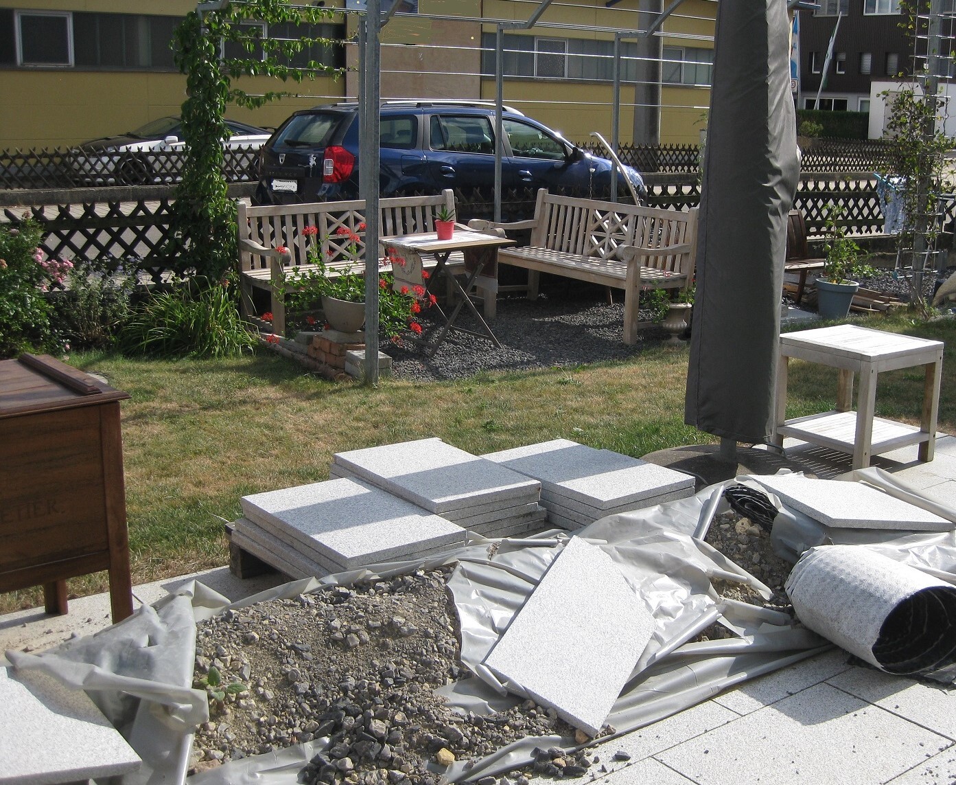

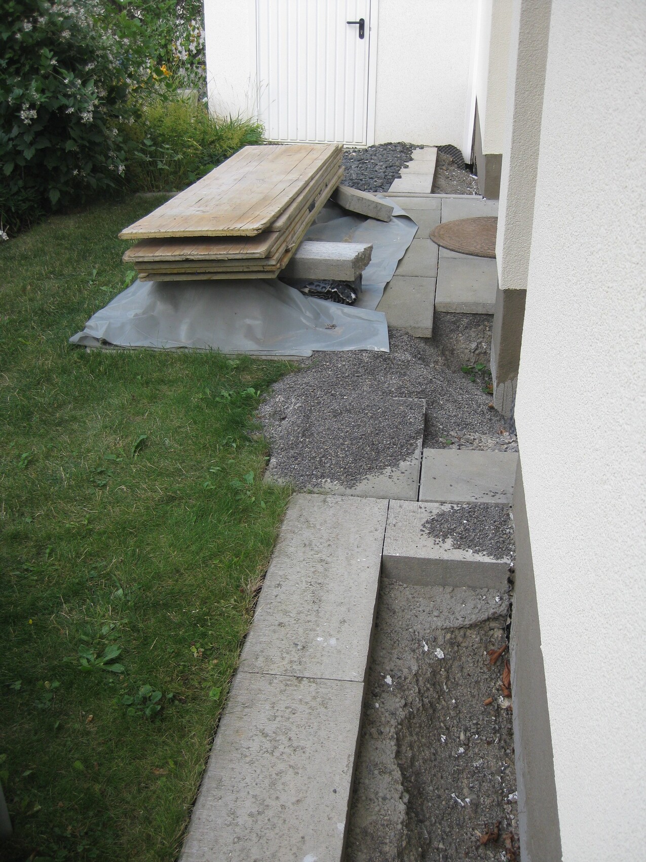

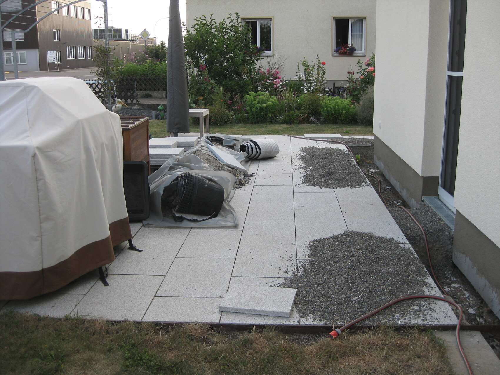

Es ist August und seit dem Frühling ist alles ums Häuschen herum aufgerissen. Wir hatten alle Meter Sockelrisse. Das ist der erste größere Baumangel den wir ohne Beweissicherungsverfahren durchbringen. Mir war das Recht, es hatte was von normalerem Umgang miteinander und ich versprach mir schnellere Abwicklung davon. Leider ist die Abwicklung sehr schwierig und wir haben auch nicht wirklich Freude daran. Immer wieder müssen wir uns vertrösten lassen und uns erneut hinten anstellen, weil der Tiefbauer nicht kommt um zuzumachen. Der Bauleiter ist williger und tut sich mit seinem Geschäft wesentlich leichter als seine Vorgängerin, er kriegte den Tiefbauer aber auch nicht bei. Die Arbeit ist blöd. Da das keine Arbeit für einen Nichtskönner ist, hilft es uns auch nichts solange zu drängeln bis sie uns einen schlechten Mann schicken der früher Zeit hat.

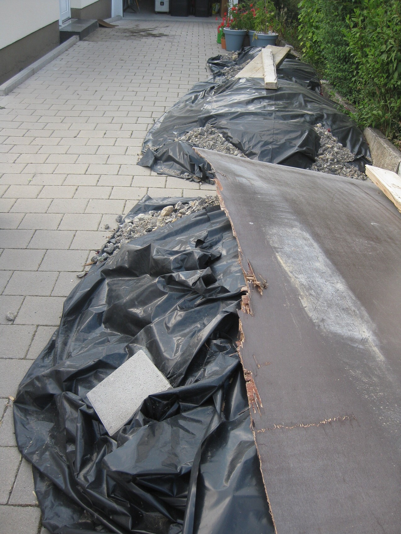

Der Tiefbauer befürchtete beim Aufbuddeln es fehle nicht an der Sockelarmierung (das hatte der Gipser befürchtet) sondern vielleicht habe jemand den Aufwand gescheut und beim Befestigen der Sockelisolierung nur links und rechts an die Meterplatten einen Batzen Mörtel gesetzt und nichts in die Mitte. Dann würden sie sich mittig durchbiegen und auch das könne die Risse geben. Wär's unsre Baustelle gewesen, dann hätten wir eine abgenommen und nachgesehen. Ists hingegen die Baustelle von Heinz von Heiden dann verfahren diese wie sie möchten. Der Gipser legte eine neue Schicht Gewebe auf und machte die Enddbeschichtungen nochmal drauf.
Der Tiefbauer grub also rundum auf und lagerte den Aushub an allen Stellen wo wir vielleicht noch hätten ins Freie sitzen oder rein fahren können und er nahm einen Teil der Terrassenbeläge ab. Wenn er nun wieder zumacht ist's ein Eiertanz. Verdichtet er nicht mehr, so mindert er die Gefahr erneuter Risse - sofern die Platten zu lässig angebracht wären - aber die Terrassenplatten liegen schlecht und werden absinken. Das würden wir nicht gut finden und natürlich ist gut dokumentiert. Verdichtet er, so liegen die Terrassenplatten gut und er geht das Risiko ein, dass er dann angeblich Schuld ist wenn's wieder Risse gibt. Das Problem gäbe es nicht, wenn nicht der Bauleiter mit seiner Zeit so haushalten müsste dass er den Aufwand so scharf begrenzte dass so etwas verhallt.

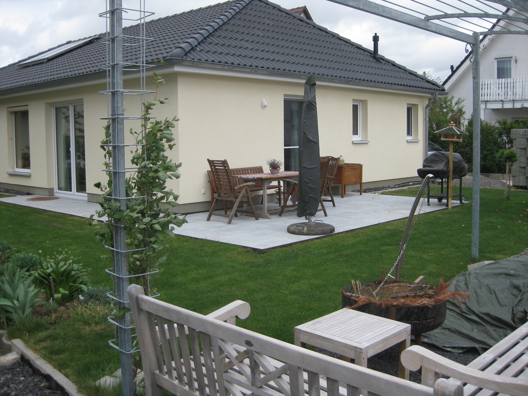

Wir haben drüber nachgedacht ob wir eigentlich wirklich in diesem Heinz von Heiden-Haus bleiben müssen. Es ist eigentlich kein Fach1werk-Haus geworden. Die Identifizierung mit dem Haus ist uns seit 2016 dadurch erschwert dadurch dass es immer wieder mit Ärger verbunden ist.
Seit Monaten ist es rundherum im Außenbereich unsres Grundstückes wüst, wir dürfen das nicht zumachen. Heinz von Heiden bestimmt darüber, sie bearbeiten einen Baumangel.
Die Leute sprechen uns längst darauf an, manche denken, wir hätten kein Geld mehr, kaum einer kann sich vorstellen, dass man das dulden muss. Schon beim Stillstand weil Heinz von Heiden lange nicht wusste wie man weiterbaut wenn man sich vermessen hat, glaubten sie an eine Bauruine. Heinz von Heiden hat dann schliesslich das Schild umgedreht wer da baut.
Normalerweise wenn man an etwas Eigentum erwirbt, bestimmt man auch darüber und das ist Teil der Freuden wenn einem etwas gehört. Man kann es sich schön machen, man kann es aber auch verkommen lassen. Wir hatten es schon rundum schön gemacht. Aber jetzt sind wir nur noch die Zuschauer und dürfen die Sauerei nicht einmal wegmachen. Bei mir gibt's inzwischen eine Verbindung Haus-Heinz von Heiden-Ärger und sie ist nicht im Neokortex abgespeichert.
Als wir uns von der Vorstellung lösten wir seien an weiteren Ärger oder Einschränkungen oder Kosten wegen Heinz von Heiden gebunden, fanden wir doch den Mut uns etwas von unserem Eigentum zurückzunehmen. Ich setzte eine Frist zur Abholung der bei der Mängelbeseitigung ausgebauten Materialien, die nebst allen Terrassenmöbeln in der Garage herumliegen. Ein Einschreiben, die Frist verstrich, das Material liegt noch. Aber nicht mehr lange. Die Männer hoben gemeinsam den hinter Aushub eingesperrten Anhänger über die Aushubhaufen, weil wir wirklich nicht länger auf ihn verzichten konnten, jetzt haben wir wieder einen Anhänger. Ich räumte einen Teil der Pergola frei, stellte Kübelpflanzen und Gartenmöbel vor einen weiteren Aushubhaufen dort und richtete uns ein kleines Plätzchen zum wieder draußen sitzen her. Ich fragte den Anwalt ob wir den Einbehalt und das für die Baumängel nicht komplett verbrauchte Geld gegenwärtig überhaupt mit Heinz von Heiden abrechnen können.
