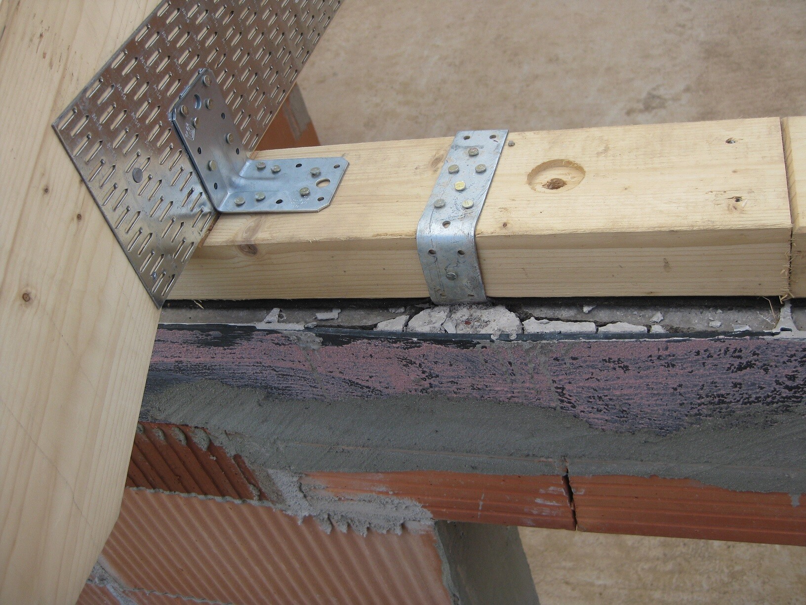

Da mich der energische Protest meiner gestern behandelten Zähne frühmorgens aus dem Bett beutelte, las ich noch mal die Baukontroll-Berichte durch. Eigentlich suchte ich noch mal nach, ob nicht doch irgendetwas über das Bad zu finden war.
Besonders beunruhigend fand ich mal als Laie die Behandlung des Ringankers durch die Zimmerleute, die den Dachstuhl aufsetzten. Unser Nachbar ist auch Bauleiter, allerdings bei einem Versorger, sie bauen keine Einfamilienhaus. Er teilte uns mit, die Zimmerleute hätten große schraubähnliche Gegenstände zur Befestigung ihres Dachstuhles mit dem Vorschlaghammer in den Ringanker gehauen, dabei seien am Ringanker Ausbruchstellen entstanden. Wir fuhren raus und dokumentierten. Das war im nächsten Baubericht natürlich nachzulesen, selsbtverständlich unterrichteten wir auch unverzüglich unsere Bauleiterin. Aber dass deshalb noch mal jemand den Dachstuhl runtergenommen hat, oder dass ein Statiker Stellung genommen hätte wie vorgegeben war, kann ich mir nicht vorstellen.
Für uns als Laien war es sehr schwierig zu beurteilen, ob die Mängel zur Überarbeitung wirklich überarbeitet wurden. Nach Baukontrollen werden keine Nachkontrollen durch Sachverständigen durchgeführt. Wenn wir das nächste Mal kamen, waren solche Sachen für gewöhnlich unter dem Baufortschritt verschwunden. Wir haben mal was aufgemacht weil es der Baufortschritt noch schadenfrei zuließ, wir sahen, dass es unverändert geblieben war.
