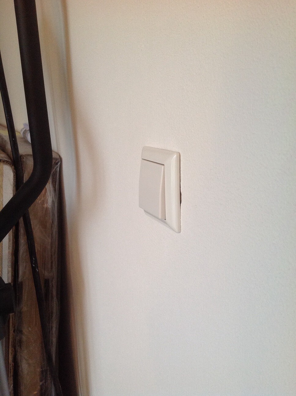

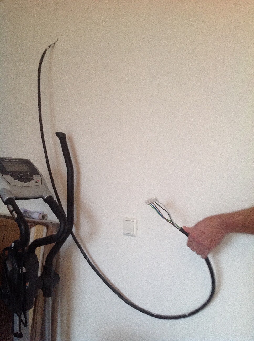

Eine Frist nach der Schlussabnahme, zwei Nachfristen - der Türenbauer und der Fensterbauer kamen vorbei. Das war gut, nur deckte es leider einige wirklich wichtige Punkte nicht ab.
Einer davon hat mit Elektrik zu tun. Wir haben den Innungsmeister gebeten, sich das anzusehen. Heinz von Heiden zeigt keine uns sichtbare positive Reaktion.
Die Sauna, die mit Starkstrom betrieben wird, trauen wir uns so nicht anzuschließen. Der "geeignete Hauptschalter am Ende des Zuleitungskabels" der Teil des Bauvertrags ist, sieht verzweifelt wie ein Lichtschalter aus, egal, wie oft wir ihn beäugen. Es ist meinem Mann schleierhaft, wie der Elektriker da überhaupt zwei daumendicke Kabelenden reinquetschen konnte.
Heinz von Heiden teilt uns mit, wir hätten ja einen Zusatzauftrag erteilen können, wenn wir das hätten haben möchten.

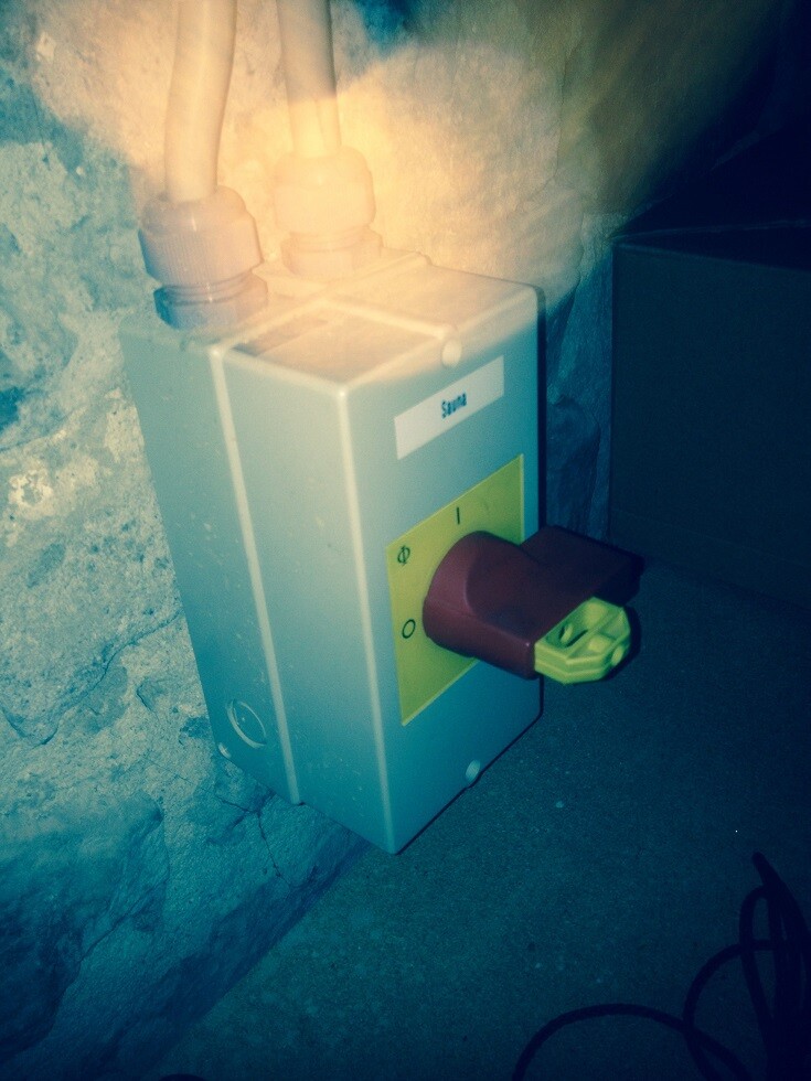

Wir hatten bei unsrer vorigen Sauna einen solchen Schalter:
Das wollten wir wieder haben, aber keiner wusste, wie das Ding genau heißt. Wir konnten es nur beschreiben. Deshalb stand nachher im Vertrag "geeigneter Hauptschalter".
Aber ein Lichtschalter am Starkstrom? Oder ob der Schalter im neuen Haus nur ganz raffiniert genau wie die Lichtschalter aussieht? Wenn es uns gelungen ist, einen viel beschäftigten Innungsvorsitzenden des Kreises herbeizubitten, berichten wir.

Stellt doch mal ein Bild des fraglichen Schalters ein, am besten ohne Abdeckung.
Wenn Ihr allerdings nicht wisst, wie die Abdeckung abgenommen wird, dann lasst die Finger davon, nicht, dass was kaputtgeht.
Bei einem Elektroversender läuft so was unter Hauptschalter, 3-polig. Gut ist, wenn auch der N geschaltet ist. Also 3-polig plus N. Kostet etwa 35-50 Euro, je nach Modell und Ausführung. Gerne auch mehr :-(

Heute nun also die Stellungnahme des Innungsobermeisters, telefonisch nach Fotos per Mail. Hier die Fotos:
fach1werk31.01.17 19:52
Dazu erhielten wir diese Informationen:
Einen geeigneten Hauptschalter kann man nur feststellen, wenn man den verwendeten Schalter öffnet. Es gebe auch Heizungsnotschalter, die so aussehen und die gingen auch und wären Nichtmal billig.
Die richtige Absicherung kann man nur festlegen, wenn man auch weiß, wie viele KW der Saunaofen habe, ob uns jemand danach gefragt habe - Nein -.

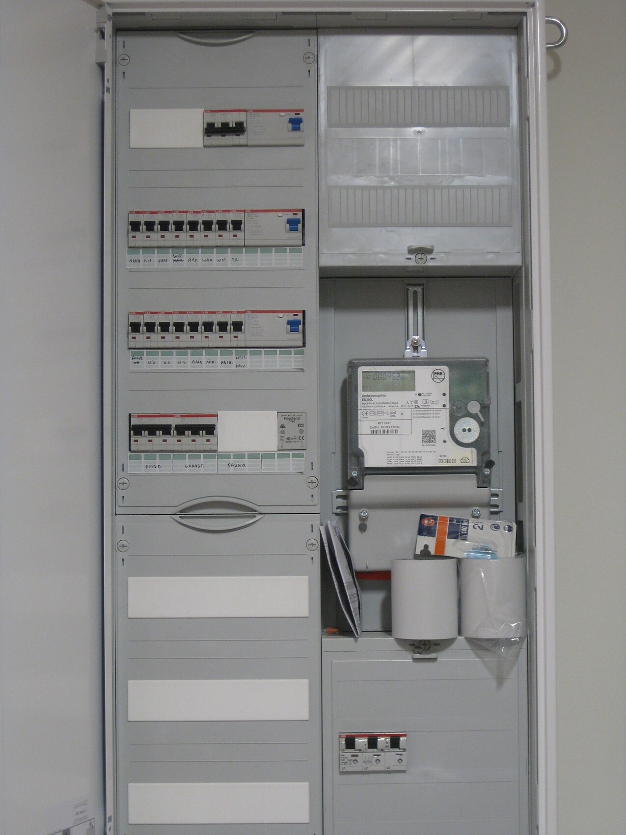

Der Sicherungskasten gibt wenig her, weil zwar 3 Sicherungen in der obersten Reihe unbeschriftet verbaut sind, aber dafür die mit "Sauna" beschrifteten Plätze leer sind. Das findet er nicht akzeptabel.
Heinz von Heiden besteht im telefonischen Gespräch auf dem feinen Unterschied, der Satz "geeigneter Hauptschalter am Ende der Zuleitung wird vom AN installiert" stünde im Vertrag aber doch nicht in einem Auftrag. Kulanzhalber bieten sie uns eine Gutschrift über einen Schalter an, den man für € 30.- auch in jedem Baumarkt bekäme.

Wenn ich das richtig sehe, hat der Schalter in der Wand mit dem Kabel, das aus der Wand kommt, nichts zu tun. Das ist wirklich ein einpoliger Lichtschalter, das Kabel ist aber dreipolig mit N und Erde. Der gewünschte Hauptschalter am Ende der Zuleitung fehlt völlig.
Es ist zwar möglich, im Sicherungskasten über die zugehörigen Sicherungen die Spannung für den Saunaofen ein- und auszuschalten, das ist aber eine schlechte Lösung. Sicherungen, in Elektrosprech Leitungsschutzschalter, sind nicht für häufige Schaltvorgänge vorgesehen. Besser wäre es, für diesen Zweck, will man denn im Sicherungskasten schalten, dreipolige Lasttrennschalter einbauen zu lassen.
Ich gehe aber davon aus, dass dies nicht in Eurem Sinne ist. Ihr wollt einen Schalter in der Nähe der Sauna und nicht weit entfernt im Sicherungskasten.
Wenn ihr einen solchen Hauptschalter noch nachrüsten lasst, greift das Angebot von H&H zu kurz. Kann sein, dass man irgendwo tatsächlich den Schalter für 30 Euro bekommt. Aber damit ist er noch nicht an der Wand und erst recht noch nicht angeschlossen.
Wobei, um den Saunaofen anzuschließen bräuchtet Ihr sowieso noch mal einen Elektriker, wenn die Zuleitung zum Ofen am Schalter angeschlossen werden soll.
Oder hat die Zuleitung einen Starkstromstecker?
Der Einwurf des Innungsmeisters mit der Frage nach der Strombelastung durch den Saunaofen ist auch berechtigt. Schaut mal in den Papieren zum Saunaofen oder am Ofen auf dem Typenschild nach, welche Leistung dieser hat- in KW oder W- und welchen maximalen Betriebsstrom er zieht- in A.
Wenn er dreiphasig angeschlossen wird, hat er wohl mehr als 3,5 KW bzw. 3.500 W. Mehr als 16 A pro Phase wird er aber nicht brauchen, ist ja kein Schmelzofen.
Das Beste wäre, wenn ein kompetenter Elektriker sich die Sache anschaut und das Kabel aus der Wand den richtigen Leitungsschutzschaltern im Zählerschrank zuordnet und auch klärt, welche Rolle der einfache Lichtschalter in dessen Nähe spielt.
