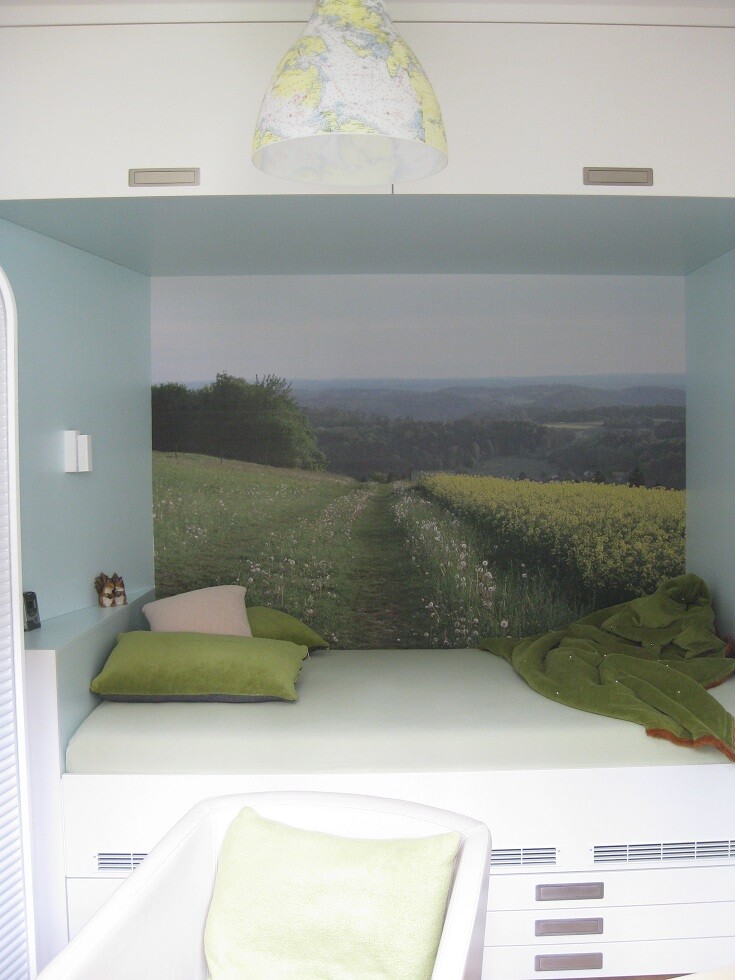

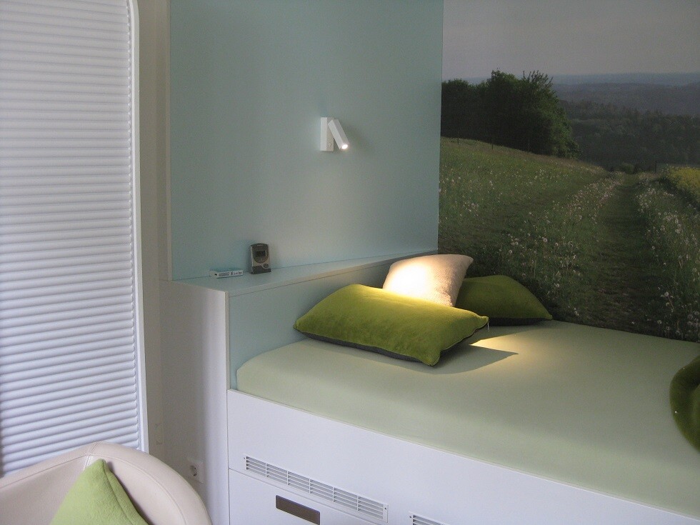

Außerdem habe ich die Rückwand der neuen Gästebettkoje tapeziert, es ist eine Aussicht aus der nächsten Umgebung, ein kleines Bekenntnis zur neuen Heimat. Weil sich das Haus aufs (individuell verschiedene) Notwendige beschränkt, befindet sich das Gästebett im Büro.

ypg21.09.17 23:34
Das sieht ja irre gemütlich aus [emoji2]
Alex8522.09.17 16:26
Ja cool, kann man bestimmt auch gut drin Lesen
ypg22.09.17 21:41
Was habt ihr denn hinter der schrägen Verkleidung über dem Betthaupt?
Und im Bettkasten? Wozu sind die Lüftungsschlitze?
Mir gefallen die Künstlerschubladen [emoji2]
Gruß, Yvonne
Gruß, Yvonne
fach1werk24.09.17 20:08
Ja cool, dass Ihr das auch schön findet!
Da ich altershalber kein separates Atelier mehr unterhalte, mussten z.B. die Papiervorräte einen neuen Platz finden, sie nehmen die Schubladen unter dem Bett ein, gut A0 groß. Wegen dieser Schubladen wanderte das Bett auf Seniorenhöhe, aber kann ja nicht schaden. Daneben ist ein großes Fach für den Trolley eines Gastes und ich kann da bei Nichtgebrauch die Bettwäsche verschwinden lassen. Die Lüftungsschlitze dienen der Belüftung der Matratze, musste ich dem Schreiner erst abringen. Über dem Bett gibt es hinter Türen einen Schwerlastboden, dort hausen einige meiner Leinwandrollen und ein paar große Musterstücke aus der Wandmalerei. Das wiegt ganz schön was, aber es trug den ganzen Schreiner und der war auch kein Hungerhaken. Die Schräge am Kopfende erhielt leider nicht den von mir gewünschten 3-Bügel-breiten Kleiderschrank. Ich glaube, da waren die Herren meinen Spieltrieb leid. Es ist nur eine Ablage, damit der Gast seine Kleinigkeiten ablegen kann.
