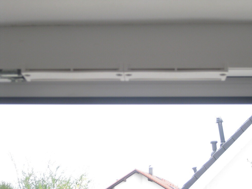

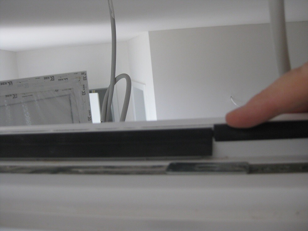

Guter Tipp, Baustelle2016! Heute ist der Tag, an dem der Heizungsbauer noch mal kommen wollte. Nur kurz, weil der Tag gar nicht für alles reicht. Fotos Küchenzwangsbelüftung:

Egon1226.10.16 11:02
die Lüftung ist normal,
Die unten fehlende Gummilippe, dort wo dein Finger ist, ist hinten an dem Plastikteil.
Wenn du mit dem Finger mal hinten dran gehst wirst du merken, dass der hintere Bereich beweglich ist.
Wenn die Luft im Haus i.O. sollte die Lüftung auch geschlossen sein, ob das immer so funktioniert steht auf einem anderen Zettel.
redtatoo26.10.16 13:16
Da sind sog. "Regel-Air" Fensterfalzlüfter verbaut. Die sorgen für das Nachströmen frischer Luft, wenn das Abluftgerät die verbrauchte Luft austauscht. Nachteil: die Luftleistung ist u.U. nicht groß genug. Das Prinzip basiert auf unterschiedlichem Luftdruck außen und innen. D.h. es kann zu Zugerscheinungen kommen, weil es draußen windig ist. Vorteil: man sieht sie nicht. Preis ist niedriger als bei feuchtegeregelten Lüftern. Die machen halt nur auf, wenn innen die Luftfeuchte zu hoch ist.
fach1werk27.10.16 11:33
Aha, sehr erhellend. Danke!
Ja, die Gegend ist immer windig. Eine Lüftungsanlage gibt es nicht, an der Küche arbeiten wir noch. Wir haben zwar eine Dachentlüftung für die Dunstabzugshaube dazubestellt und auch erhalten, aber es gibt kein Loch dafür in der Küche. Nur im Schlafzimmer haben wir selbst eine Einzelraumlüftung verbaut, die sich auch selbst regelt.
