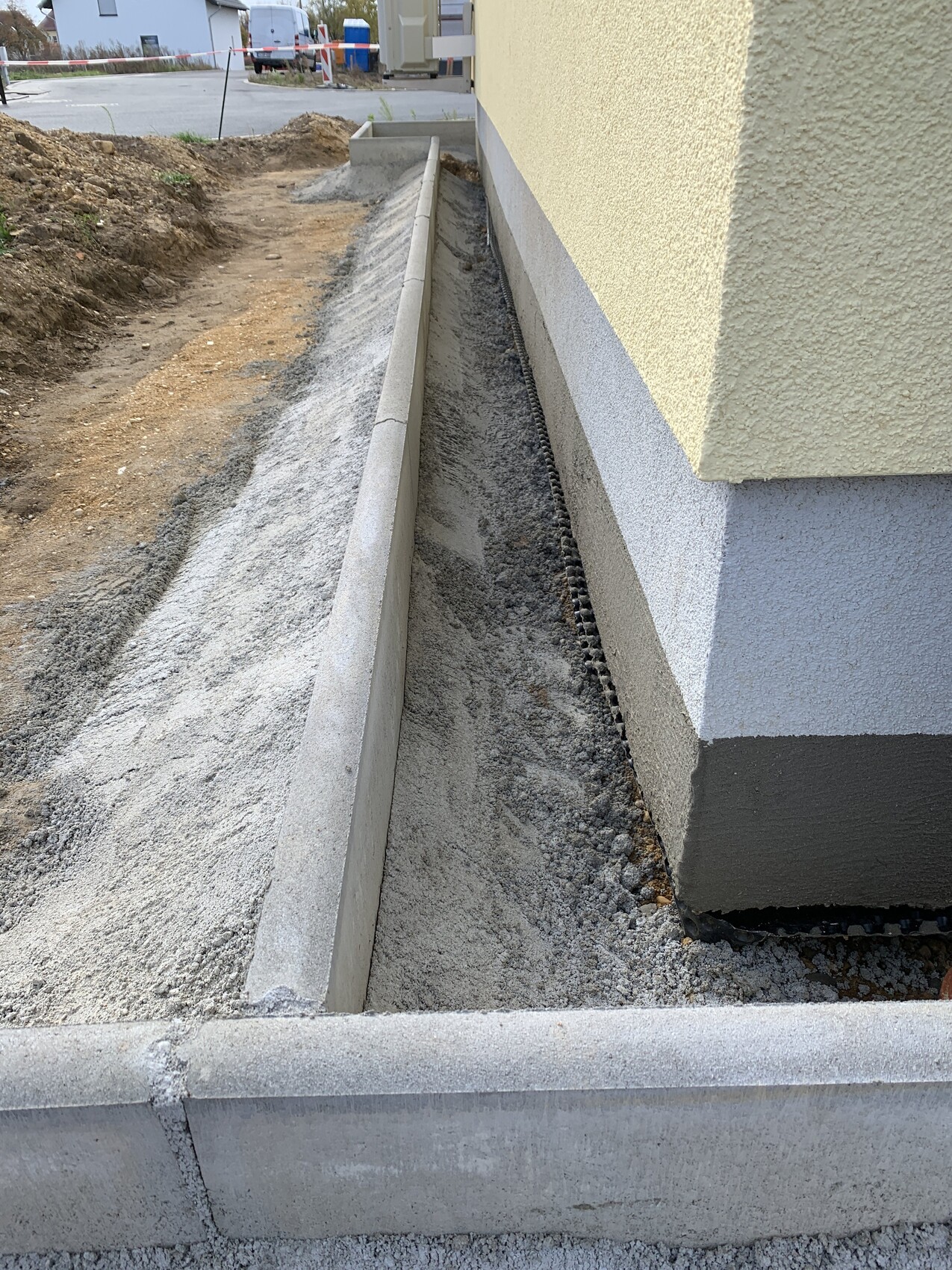

wir bauen mit GU. Heute habe ich "überrascht" erfahren, dass Sockelputzabdichtung unsere Leistung ist.
Mein Gartenbauer meint, dass der Außenputzer es machen soll. Er kann dann auch für seinen gesamte Gewerk gewährleisten. Im Notfall kann er (Gartenbauer) auch machen.
Das Angebot vom Gartenbauer (ca. 2000€) ist fast doppelt so teuer als vom Putzer (1000€). Gartenbauer ist für mich etwas zuverlässiger.
Frage:
- wer hat es bei euch gemacht?
- mit was ( schwarze Bitumen, Minerale Zement...)
- was ist eure Erfahrung? Ist diese Arbeit so gefährlich (wegen Gewährleistung), dass niemand es machen wollte? Ich will nicht unbedingt wegen 1000€ riskieren.

Andre77
18.11.20 22:31
@immermehr
hier auch Heinz von Heiden. mein Nachbar ist Maurer, also vom Fach. Ich hab Schomburg Aquafina 2k Dichtschlämme besorgt, der Nachbar hat mir das angebracht. Etwas höher auf den originalen Sockel. Mal gucken ob ich nen Bild habe....
Das dunkelgraue ist die Dichtschlämme.
von Bitumen hat er abgeraten, man sieht danach aus wie Sau ;-) und je nach Fassade kann man die sich dann auch noch versauen, wenn man nicht höllisch aufpasst.

BauMixx
18.11.20 23:35
Wir haben ein massives Haus unterkellert gebaut. Direkt im Anschluss ans Verputzen hat bei uns Anfang September der Gartenbauer begonnen. Wir standen mit Gartenbauer und Verputzer schon früh in Kontakt. Für die Höhen des Putzes bat uns der Verputzer zunächst die geplanten Höhen am Rohbau anzuzeichnen. Er verputzte dann rund 15 cm darunter. Als dann der Gartenbau begann hat der Gartenbauer die finale Höhe angezeichnet und der Verputzer hat bis leicht darüber Dichtschlämme auf dem Putz angebracht. Der Gartenbauer hat dann im Anschluss das Gelände modelliert, teils noch mit Bitumen abgedichtet und Noppenfolie dagegen angebracht. Nach der Fertigstellung des Gartenbaus wurde durch den Verputzer dann noch der mineralische Anstrich, der noch raus schaute, weiß überstrichen.
