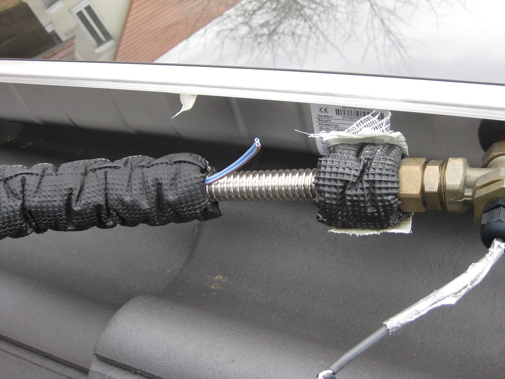

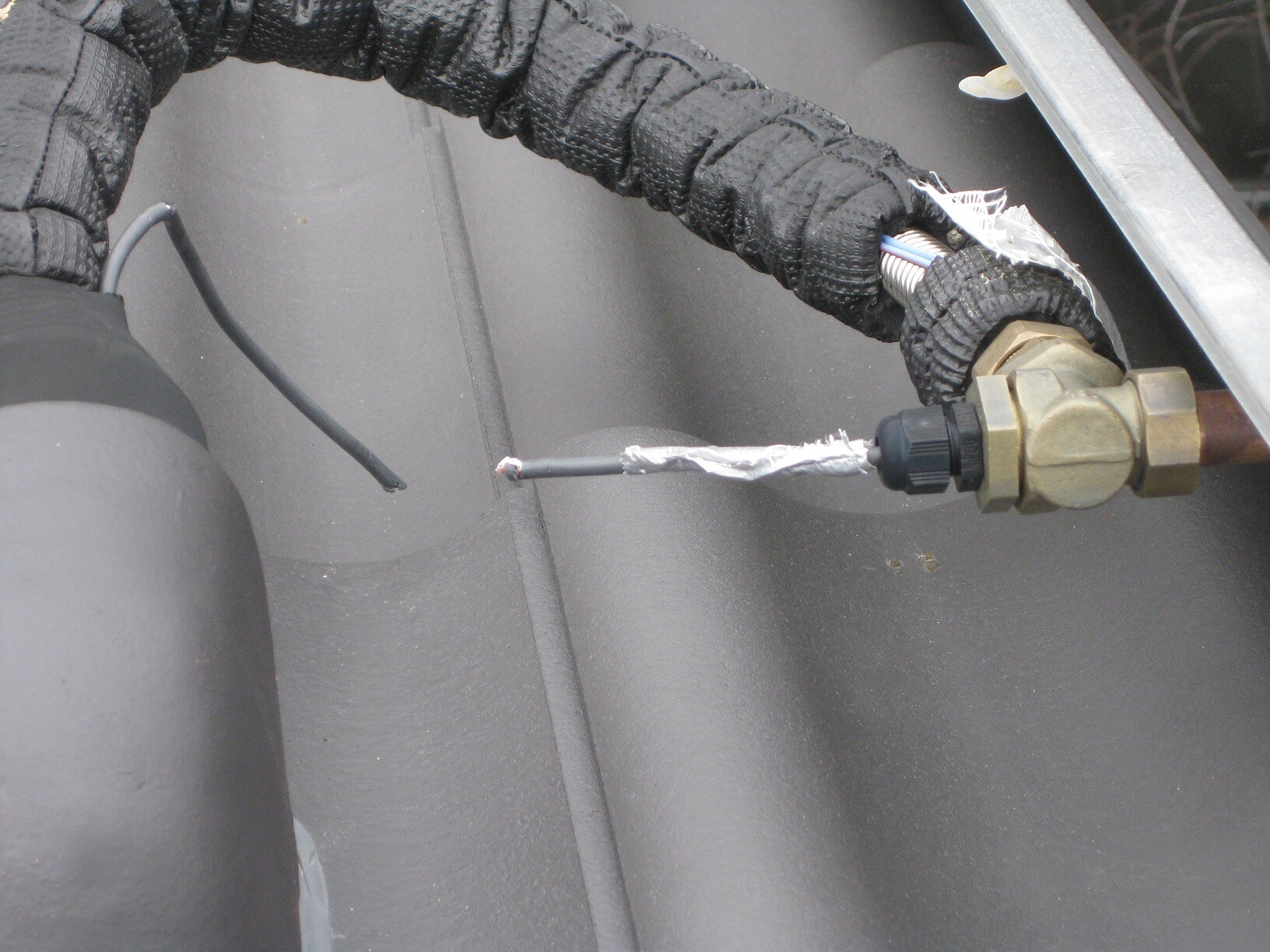

Seit einer Woche ist die solaranlage auf Störung. Wir mussten ein paar Tage Geduld haben, damit der Hausherr auf ein eisfreies Dach klettern konnte um mal nachzusehen. Das Kabel des Fühlers ist ab. Der Heizungsbauer kann erst im Mai. Was meint Ihr, kann man da nicht einfach den Elektriker ranlassen? Ist alles noch in der Garantiezeit, aber wir wüssten nicht, warum speziell das ein Garantiefall sein sollte. Wir möchten sie nur nicht unnötig aushebeln.

Nachdem ich mir die Solar-Kabel selbst ansehen konnte, bildete ich mir ein, an einem Kabel klare Biss-Spuren zu sehen. Ich hatte die von Heinz von Heiden quasi mitgelieferte Gebäudeversicherung hochgefahren, nachdem wir unser Geld in Stein verwandelt hatten...wie im Märchen...ich fand da einen Satz zu Elektrikschäden an solaranlagen in der Vertragserweiterung, das klopfe ich grade ab. Ob wohl scharfzähnige topfitte kleine Marder dazugehören? Aber seht selbst:

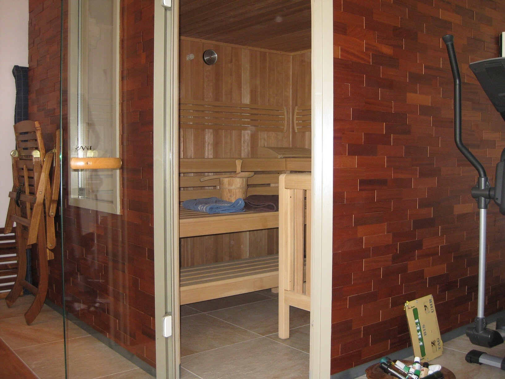

Unser Saunabereich ist bis auf gestalterische Details soweit baulich fertiggestellt. Gestalterisch muss ich da noch mal ran, so ein dunkler Klops will sorgfältig in einen hellen Raum eingebunden werden und das ist noch nicht geschehen. Am Freibereich haben wir sogar jetzt in der warmen Jahreszeit viel Freude: Es entstand ein kleiner diskreter Rückzugsraum im schattigen Norden, wo man...Frau übrigens auch...schön in der Deckung mal ein Päuschen halten kann. Hier die Bilder:

Marderbiss war in der erweiterten Gebäudeversicherung von LVM, das ist der Versicherungspartner, den Heinz von Heiden sozusagen mitlieferte nicht enthalten. Wir haben inzwischen umgedeckt, ich muss das mal bei der neuen Versicherung prüfen. Es gibt doch immer wieder auch neue Schadensmöglichkeiten...
Mangels Zeit kletterte noch keiner von uns auf das Dach um zu prüfen, ob der Heizungsbauer schlauerweise ummantelte Kabel verwendete. Sie sollen ähnlich aussehen wie Duschschläuche, ein Teichwirt, um dessen Futter immer Ratten schleichen, setzt sie mit Erfolg ein.
