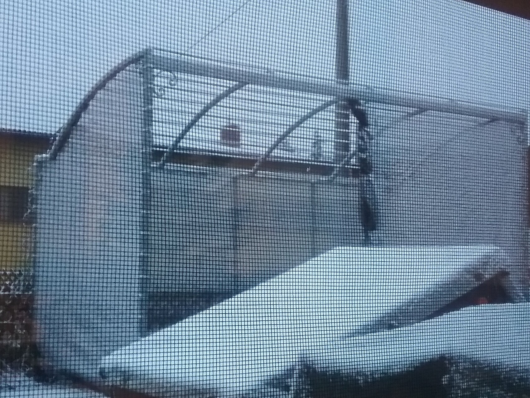

Von der fertig gestellten Voliere trennt mich nicht mehr viel Arbeit, ich war an jedem frostfreien Tag mit verfügbarer Zeit zu Gange. Als Nächstes muss ich an dem alten Anhänger alles entfernen, was nicht wie Hühnerstall aussieht, damit er leichter und rangierbarer wird. Nur vor der Flex habe ich Bammel, der Krach und die Funken beeindrucken mich. Vielleicht kann mir der zierliche Multimaster aus der Bredouille helfen.

...Die Pergola wurde solange das Wetter noch gut war zur Voliere, nur die Tür vom Schlosser fehlt noch.
Die Deichsel des Anhängers bastelte ich ganz alleine runter und war stolz auf mich. Eine Nachbarin half mir, ihn umzuwerfen, so kam ich bequem dran.

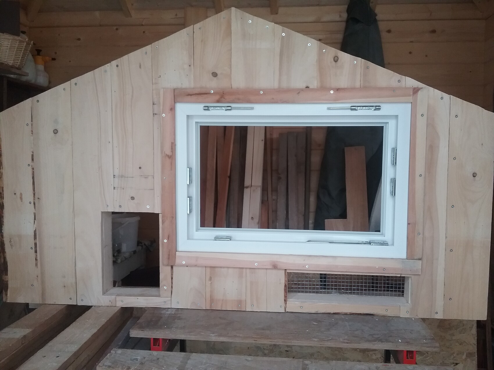

Nun bin ich an der ersten Stallwand, musste leider mit der anspruchsvollsten Wand beginnen, denn mein Palettenholz ist nicht alles gleich dick und so begann ich mit dem geeignetsten Material für die Wand mit dem schwersten Fenster. Die Ecken überfälze ich, dazu muss man wissen wie die Wandstarke des nächsten Bauteile ist.
Das lichte Maß für den Fenstereinbau machte ich rundum 1 cm größer als den Fensterrahmen wie es dankenswerter Weise 11ant empfohlen hat. Nur möchte ich die Fenster nicht durch den Rahmen schrauben und diese komischen Eisen die es dafür gibt habe ich nicht. Wenn sich das Holz verzieht macht das Fenster den 2. Platz. Ich werde es sicherheitshalber in eine Art Gleitschalung setzen. Es kriegt rundum Styroporstreifen. Auf der Bühne liegt noch Verpackungsmaterial von Geräten, man kann ja grade nichts kaufen. Dann verleiste ich es rundum stabil, das müsste genügen.
Da ich wegen der eigentlich zu schweren Fenster mit Rahmen bauen musste, entstehen Zwischenräume, ideal zum Isolieren wenn frau schon dran ist. Ich kann natürlich nichts kaufen, aber als ich uns vor dem Lockdown in der Mühle eindeckte nahm ich mal sicherheitshalber einen großen Sack Dinkelspelz für Einstreu mit. Spelzen isolieren klasse. Es muss nur schön dicht sein, sonst gehen mir die Mäuse dran.

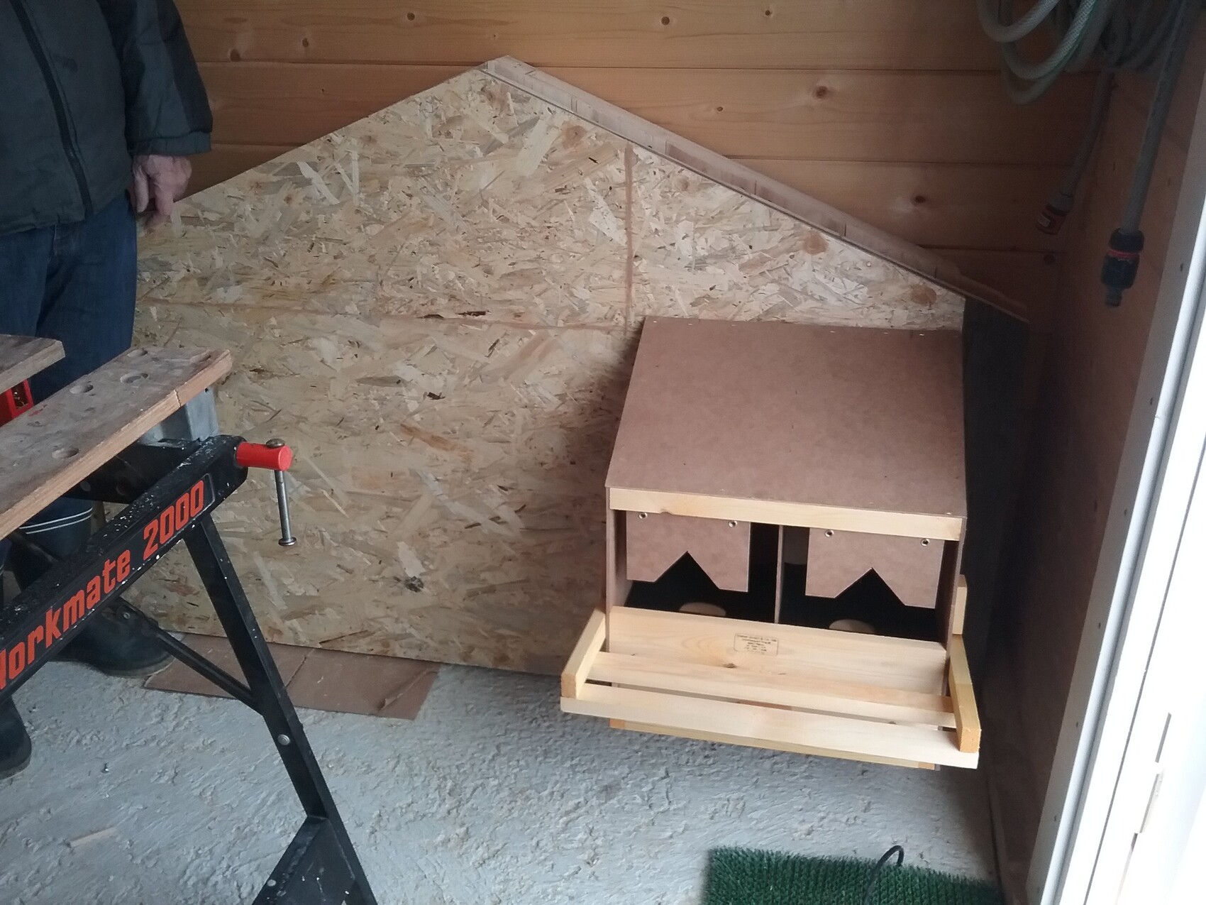

fach1werk11.01.21 12:57
Weißer Lastwagenanhänger mit halbrundem Metallrahmen; davor ist die Front eines weißen Autos sichtbar.
Holzschuppen mit schrägem Dach, weißem Fensterrahmen, kleine linke Öffnung und Lüftungsgitter unten.
Eine Person steht neben einer Werkbank; im Vordergrund eine selbstgebaute Holzkiste mit zwei Fächern.
Heute mal Bilder. Es geht langsam, aber es wird 🙂
