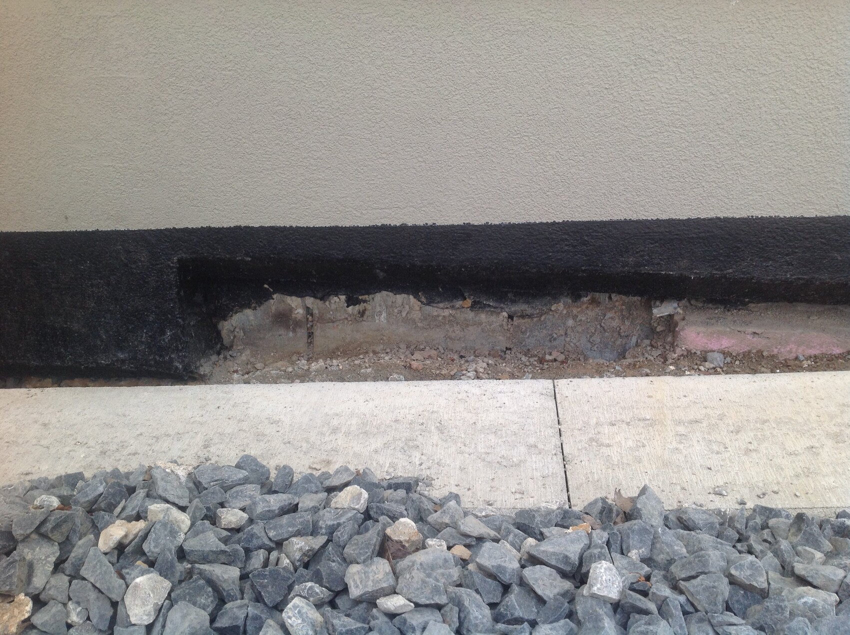

Da sich vor 1,5 Jahren bis in die Gegenwart senkrechte Risse im Sockel bildeten war ich seit dieser Zeit hin und wieder damit beschäftigt, das bei Heinz von Heiden als Baumangel anzuzeigen und Nachbesserung zu erbitten. Ich war nicht erpicht darauf, das unter meine Fittiche zu nehmen. Und tatsächlich, Heinz von Heiden schliesst sich mit dem Sockel an. Ich muss natürlich sehr auf eine saubere Trennung wer was zahlen muss achten.
Zum Abräumen schicken sie uns einen Tiefbauer, ein Ģartenbauer wäre richtiger gewesen, man muss den Sockel natürlich ausgraben. Wir zweifeln nicht daran dass der Tiefbauer abräumen kann, bibbern aber ob er die Granitplatten auf der Terrasse auch wieder hinkriegt, ob er nicht doch den Rasen zur Unkenntlichkeit verdichtet oder durch Abdecken ruiniert. Ein auswärtiger Tiefbauer käme mir nicht wieder um den Garten schön zu machen. Drückt uns die Daumen dass es mit lässlichen Schäden klappt!

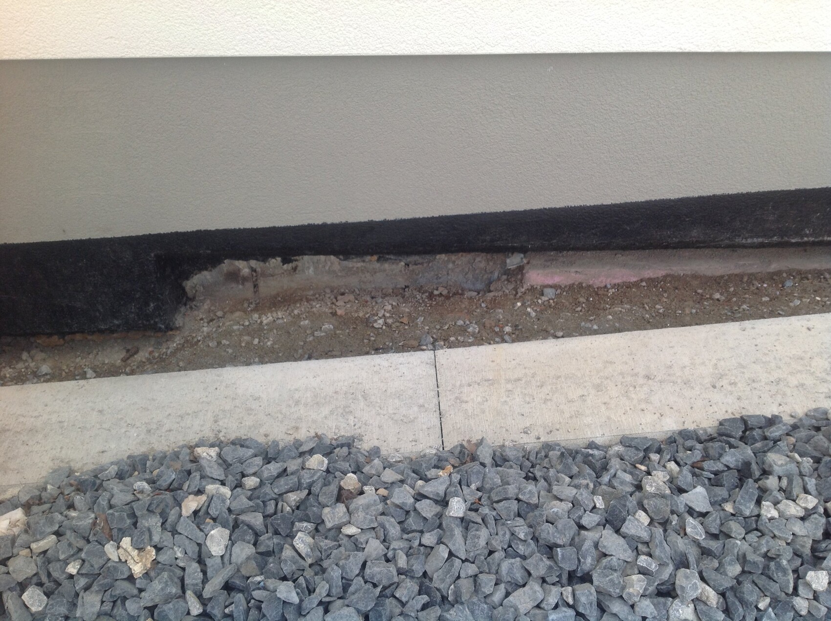

Es ist was Komisches an der Nordseite herausgekommen. Bitte schaut mal mit auf die Bilder und sagt mir was Ihr davon haltet. Zu sehen ist die aufgegrabene Außenwand über einer Bodenplatte. An der mittigen Stelle schauen die blanken Steine mit den Fugen raus. Rechts sieht man eine fast versenkte Platte aus Styro...irgendwas in schickem Rosa. Links sieht man was Schwarzes, das müsste auch so eine rosa Platte mit Dichtanstrich darauf sein. Sie ist angeschrägt. Ganz Rechts ist auch angeschrägt und das soll nach meinem Kenntnisstand so sein. Nächster Punkt wo die Forderung einer Nachbesserung notwendig wird? Was sagt Ihr? Der Gipser kommt nächste Woche, ich sollte das zügig klären und dazu sollte ich meinen Standpunkt kennen. Was sagt die Community?
Viele Grüsse Gabriele

Der Bauleiter sagt, das sind Schalsteine, eine Art verlorener Schalung für die Bodenplatte. Sie würden keine rosa Isolierplatten brauchen. Wir sollen sie säubern und der Gipser soll schwarze Dichtmasse darauf machen.
