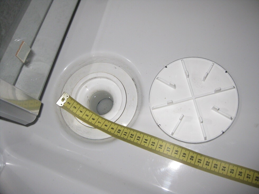

Explosiv27.03.17 09:22
Das lässt sich vielleicht beheben.
Schau mal in den hoffentlich vorhandenen Unterlagen zu der Ablaufrinne nach, wie der Geruchsverschluss geöffnet und gereinigt werden kann. Das muss man im Betrieb von Zeit zu Zeit sowieso machen, um Haare etc. zu entfernen. Vielleicht ist dort von der Bauphase Staub und Dreck abgelagert worden und behindert nun den Ablauf.
Bei der Badewanne kann es schwieriger sein, an den Siphon dran zu kommen. Da kann man probieren, die Wanne ordentlich voll laufen zu lassen und dann mit einem Schlag leerlaufen zu lassen. Vielleicht spült sie sich frei.
Keinesfalls würde ich zu Druckluftgeräten raten, mit denen man den Siphon freischießen können soll. Gerade unter einer Badewanne kann der Siphon aus dem Abflussrohr rutschen und man kann zusehen, wie man da dran kommt, um ihn wieder dicht zu kriegen. Hab ich mal bei nem Kumpel erlebt, der nicht hören wollte. Schade um die Fliesen....
fach1werk28.03.17 20:47
Dankeschön, Explosiv.
Hier mal ein Foto des Abflusses. Ich habe da noch kein Sieb entdeckt. Allerdings habe ich auch nicht energisch an dem weißen Plastik gezerrt.
Ist erstaunlich winzig für eine Raindusche, der kleinste Abflussdurchmesser im ganzen Haus.
Da wir die Badewanne regelmäßig benützen nehme ich an, dass da ordentlich Wasser durchgelaufen ist.
