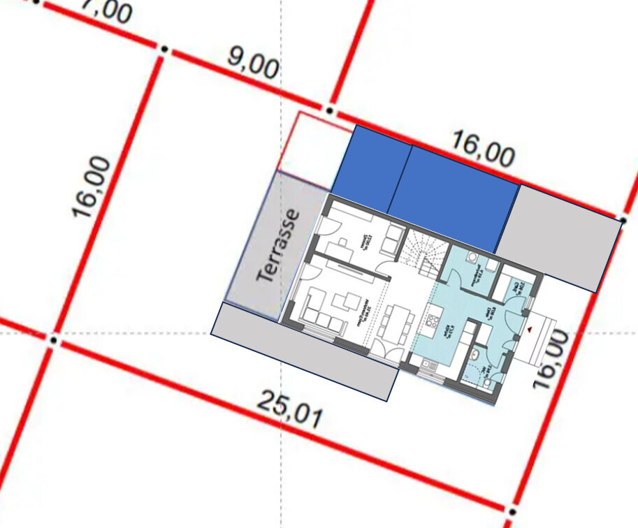

10.08.23 09:28
so könnte es aussehen mit einem Haus 7,5m * 12 m.
Grundriss eines Hauses mit Terrasse, überlagert auf einem vermessenen Grundstücksplan.

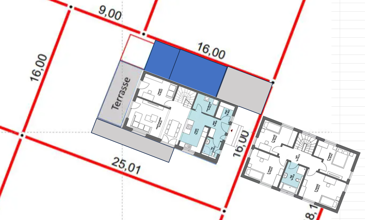

hanghaus2023
10.08.23 10:04
Hier mal noch mit Dachgeschoss.
Grundriss eines Gebäudekomplexes mit Terrasse, Innenräumen und Parzellenmarkierung.

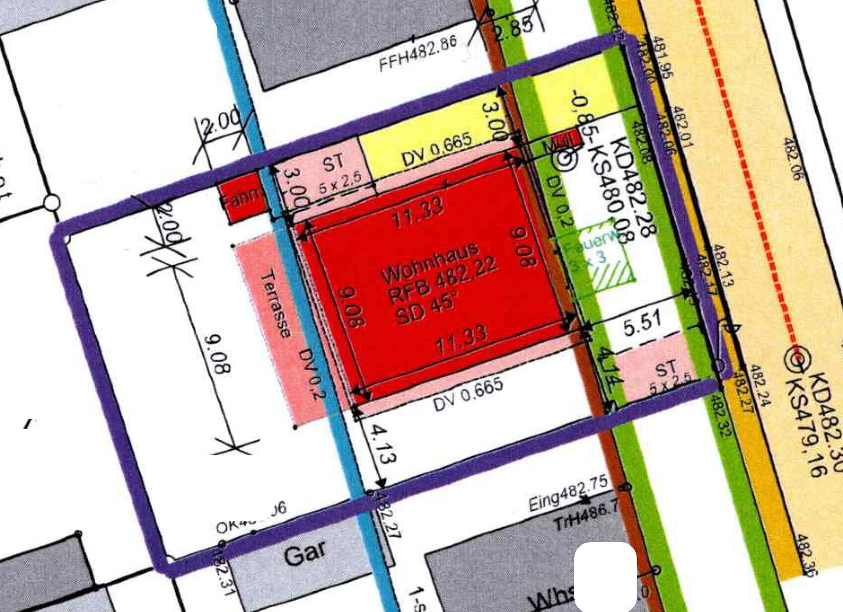

HoisleBauer22
12.08.23 12:17
Hier eine ähnliche Breite / ähnliches Problem und wie wir uns das überlegt haben: Ohne Garage.
Rot markiertes Wohnhaus im Plan, umgeben von farbigen Grundstücksgrenzen und Maßlinien.
