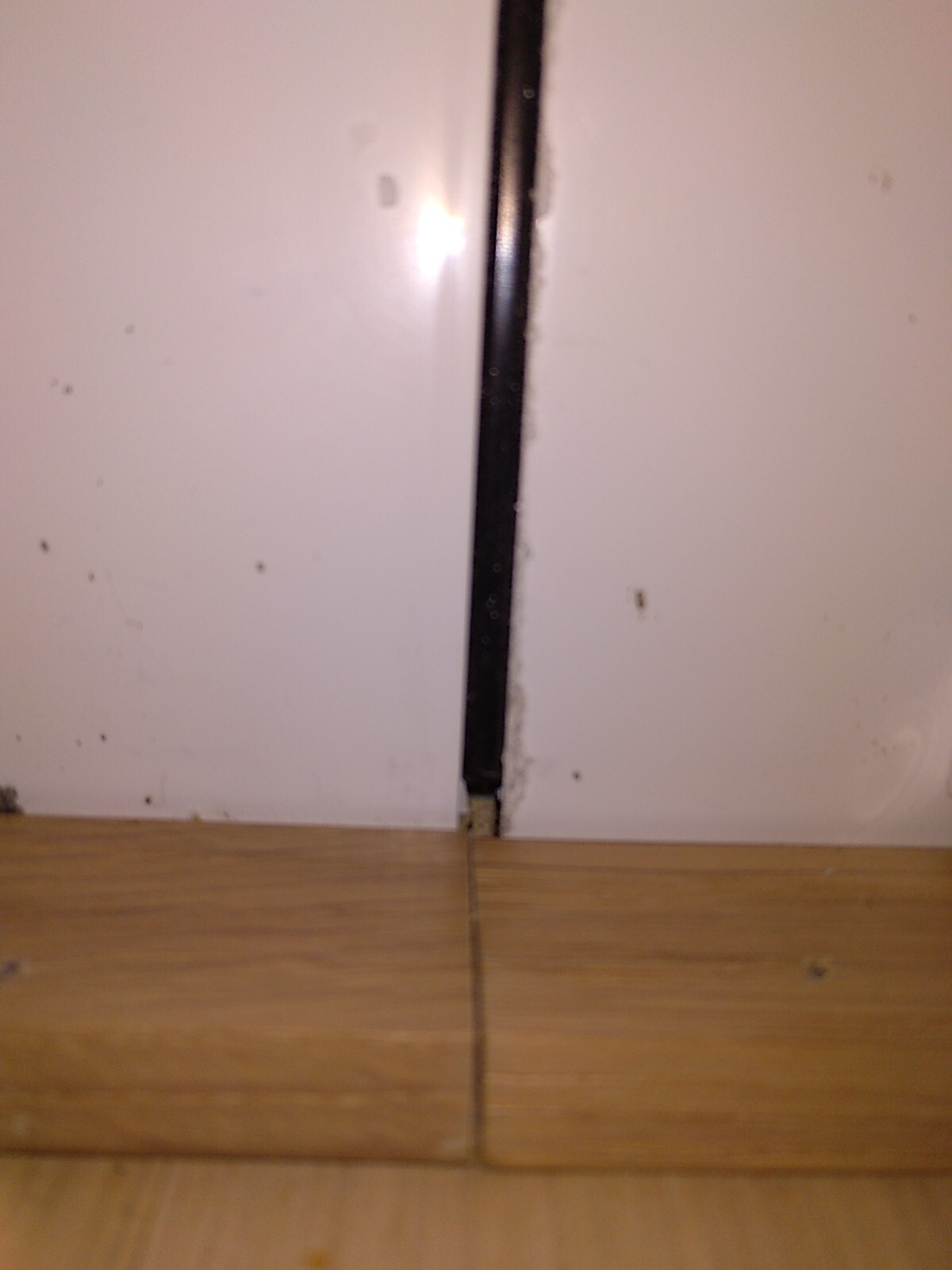

1) Wir haben einen zweiflügelige Balkontür und gleich daneben eine normale Balkontür. Zwischen beiden Elementen ist eine Dichtung. Die Dichtung geht aber nicht bis ganz unten (siehe Foto) sondern es fehlen ca. 7-8mm. An der Außenseite ist auch keine zusätzliche Dichtung angebracht. (siehe Foto) Genau dort wo die Dichtung fehlt zieht es rein und es ist die ganze Zeit ein relativ lautes zischen zu hören, auch wenn die Rollo unten sind. Muss die Dichtung ausgetauscht werden oder reicht es wenn die Fensterfirma es mit Silikon ausbessert. Ich möchte es so haben wie es Standard ist.

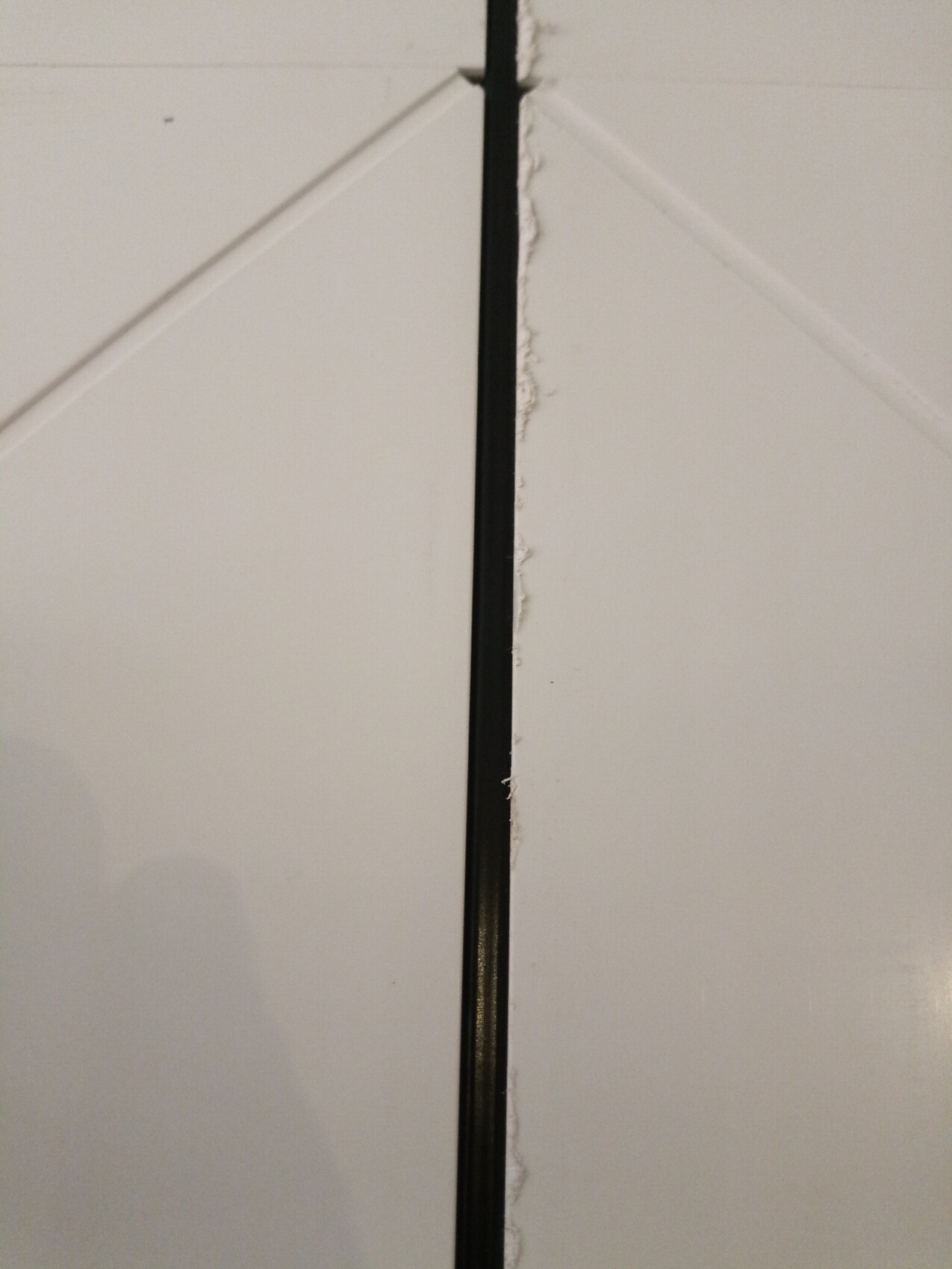

2) Zwischen beiden Elementen bei der Dichtung ist der Rahmen etwas ausgefranst (siehe Foto). Ist das normal oder nicht? Und wie viel Silikon darf beim anbringen der Halteleisten verwendet werden. Wie auf dem Foto zu sehen wurde ganz schön gepfuscht. An anderen Stellen sind die Halteleisten etwas zu kurz (1-2mm) und es wurde einfach mit Silikon ausgebessert.

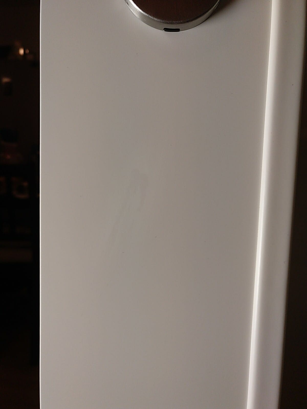

5) An einer unserer Innentüren waren bei Einzug Klebstoffreste dran. Keine Ahnung woher. Beim Versuch den Klebstoff zu entfernen hat der Türenmonteur den Lack leicht beschädigt. Können wir grundsätzlich den Austausch der Tür verlangen?

Den Austausch der Tür wird wohl unverhältnismäßig sein.

Silikon um die Dichtung zwischen den Elementen zu richten? Auf keinen Fall. Stattdessen das passende PU Dichtzeugs von Würth, Sika,...
Sieht alles sehr, sehr hingeschludert aus.

Beim Fleck an der Tür geht es mir ums Prinzip. Es würden wie gesagt auch unsere Sonderwünsche nicht richtig ausgeführt und ich diskutiere schon die ganze Zeit wegen dem Schadenersatz.

Was kann man im Falle der zu kürzen Dichtung zwischen den beiden Türen machen? Bei den Terrassentüren zieht es wirklich extrem rein.

Zum Fenster weiß @11ant sicher was. Ich persönlich würde wahrscheinlich mit Sikaflex Fassade in weiß Rumstümpern, wenn es meins wäre. Aber sicher gibt es bessere Lösungen. Das soll der Lieferant beheben und zwar weder mit Silikon noch mit Schaum.
