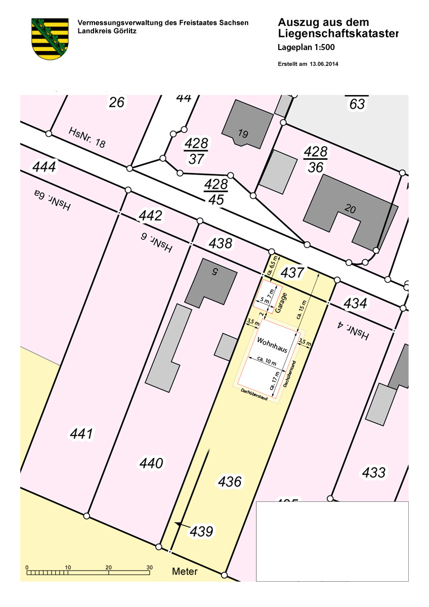

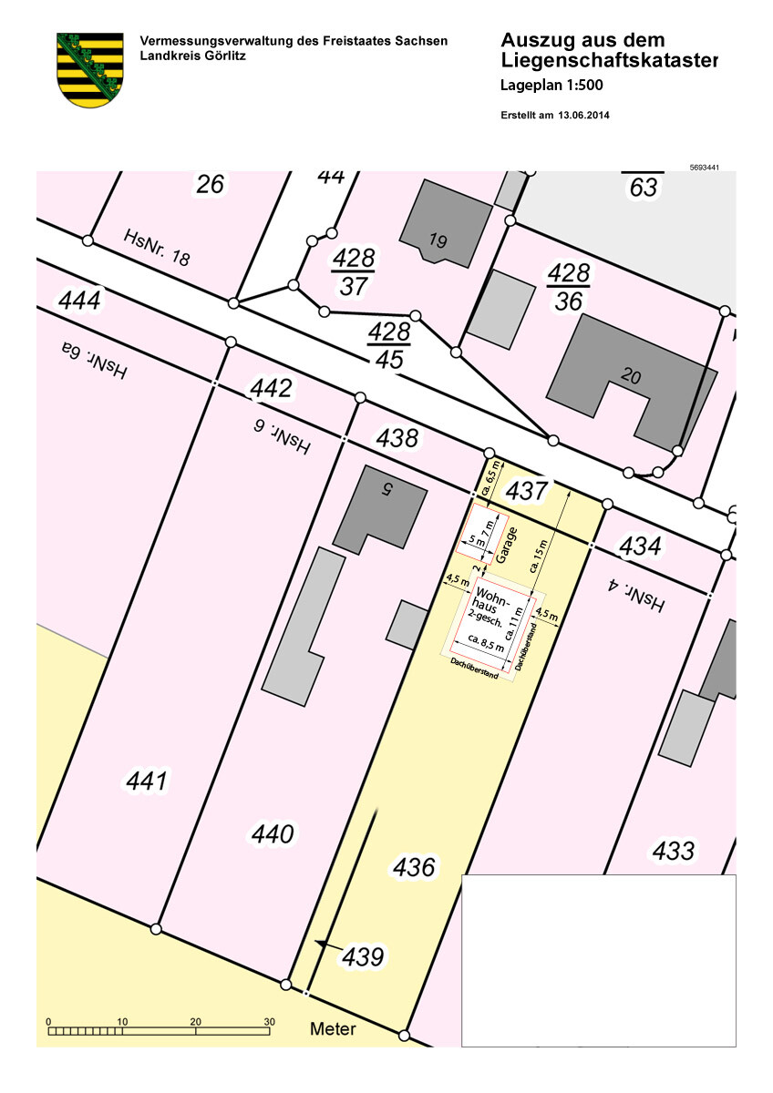

Unsere beiden bisherigen Entwürfe (Bungalow und sog. Stadthaus)
fügen sich so ins Grundstück ein:
