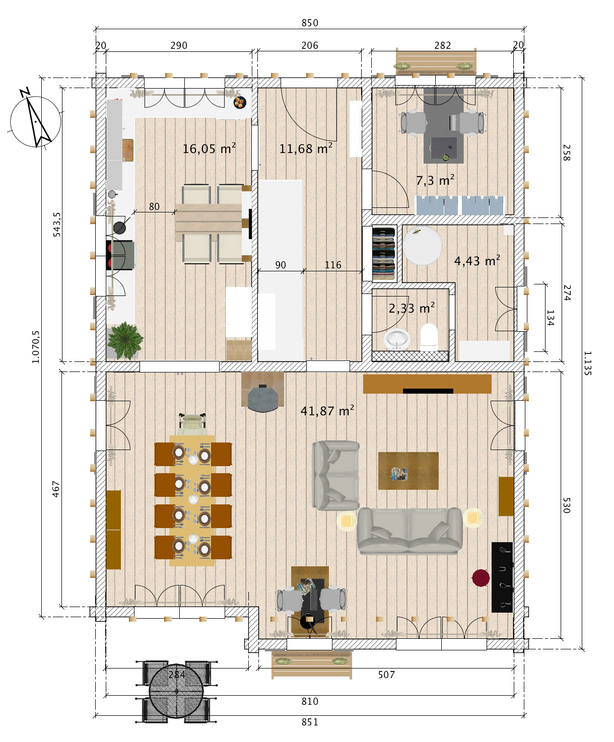

Grundstück 17,5 m breit .. und wie lang?
Welche Vorgaben bezüglich Geschossigkeit, Traufhöhe, Dachausrichtung, Baufenster etc. gibt es denn für das Grundstück?
Zum Raumplan ..
Wirklich 2 Essbereiche? Wird der große Essbereich häufig genutzt? Was ist mit Garten/Terrassennutzung?
Habt ihr die Eingeschossigkeit grundsätzlich verworfen?
Steffi33
Hallo Yvonne, jetzt verstehe ich erst was du mit Bebauungsplan meinst... (ich dachte erst dieses umgangssprachliche "einen Bebauungsplan haben").
Also in dem Bereich gibt es keinen Bebauungsplan. Lt. Gespräch im Bauamt (im Rahmen der Bauvoranfrage) wäre der Bungalow schon mal möglich.
Da es in der weiteren Nachbarschaft viele 2-Geschosser gibt, sollte das auch möglich sein. Knackpunkt wäre vielleicht der erhöhte Kniestock von 1,80 m. (Die Anfrage dazu ist schon zur Bauvoranfrage nachgereicht)

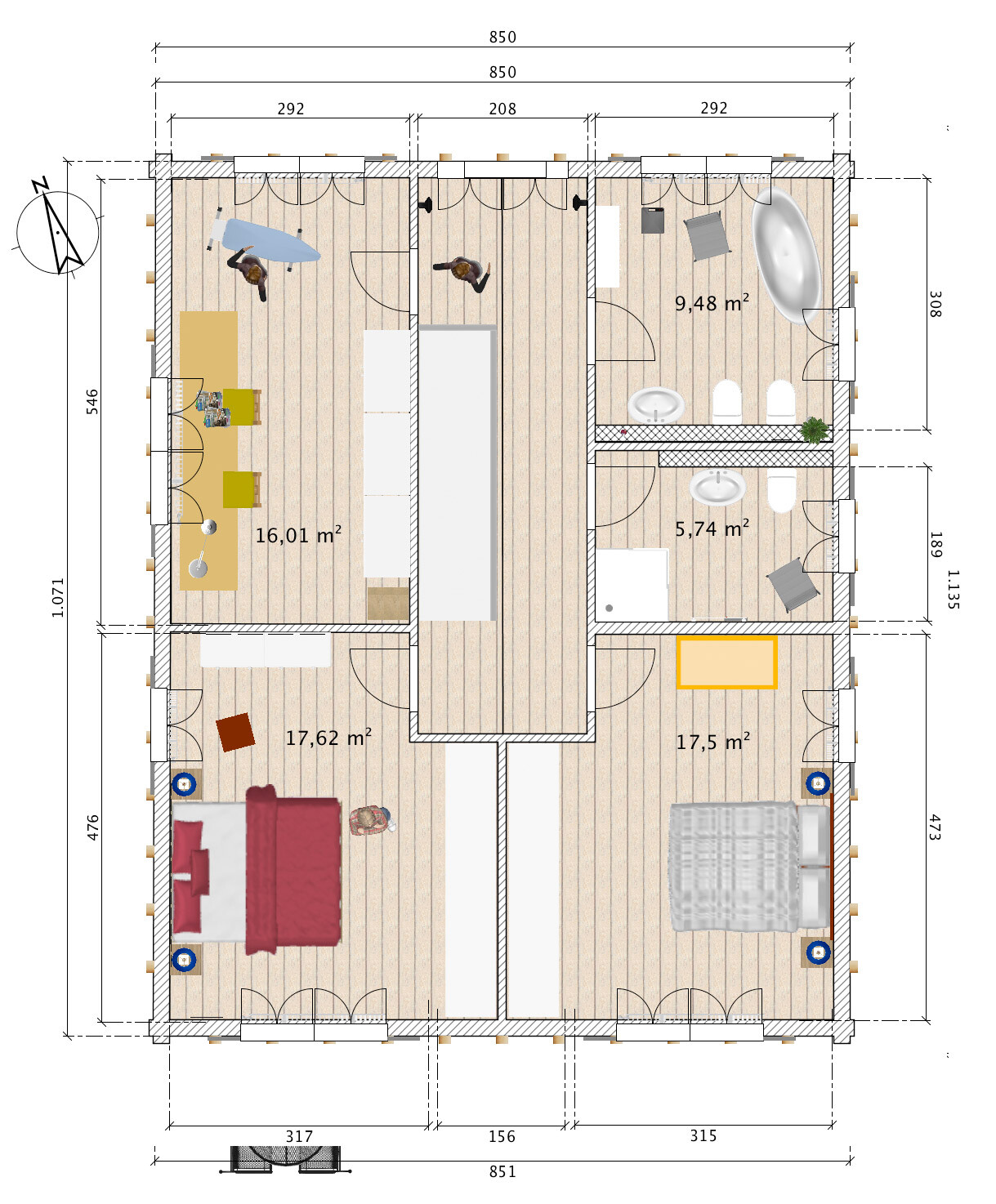

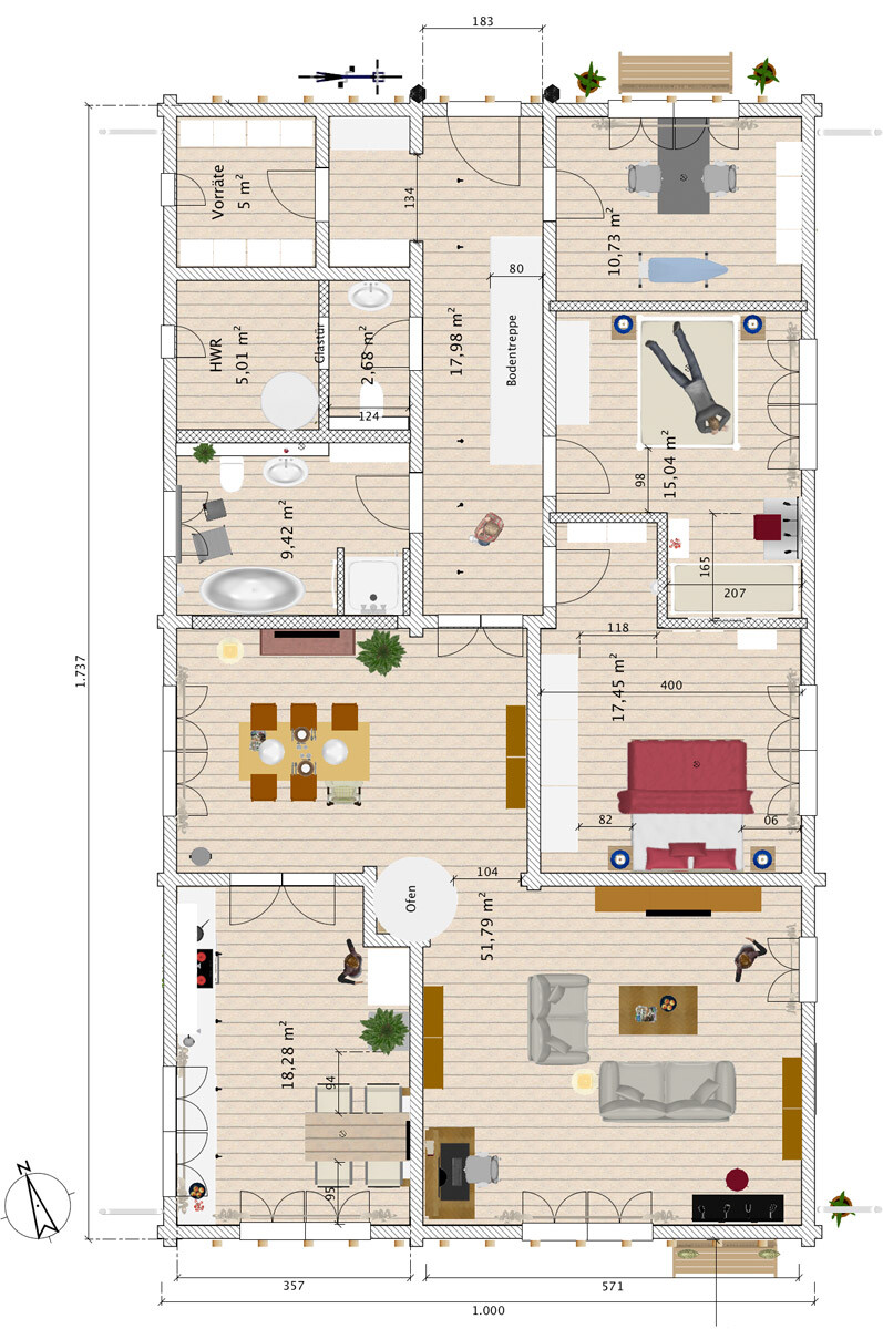

Hier noch mal unsere alternative Variante "Bungalow" im Vergleich zum 2-Geschosser. Hatte ich auch schon mal im Forum vorgestellt. Ich habe ein paar Stellen, die damals Kritikpunkte waren, (hoffentlich) verbessert.
Obwohl hier mit den Räumen sparsamer umgegangen wird, vermute ich dass der Bungalow teurer wäre als der 2-Geschosser (größere Bodenplatte, mehr Dachfläche, mehr Energiebedarf)? Erbitte Eure Erfahrung.
LG Steffi.

1. Bungalow, 2. EG Stadthaus, 3. OG Stadthaus
Welcher Entwurf ist es denn nun geworden? Magst Du ihn mal einstellen, nachdem ihr schon soweit mit Eurem Bungalow seid?
