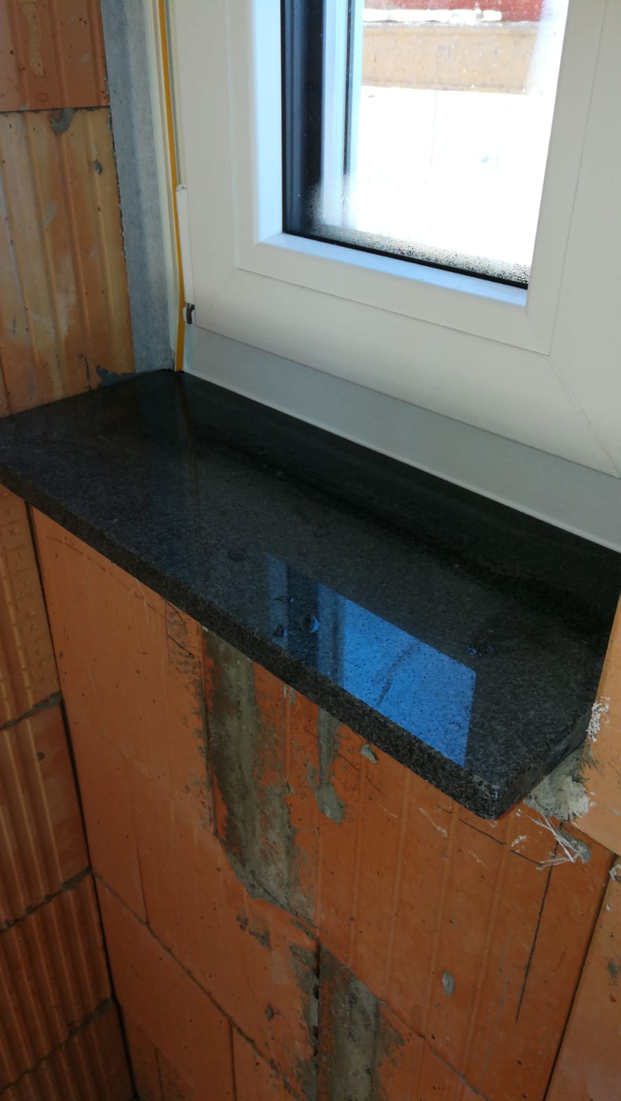

Öhm, ... mit Fenster und Fensterbank unabgedeckt den Rest der Bauphasen erleidend ?
Warum unabgedeckt? Gewerk Putz ist noch nicht drin von daher kann noch nichts verkratzen. Ist ja auch kein billiger Kunststein. Wird dann natürlich beim Innenputz abgeklebt. Außerdem wird die Fensterbank eingeputzt. Versuch das mal danach.

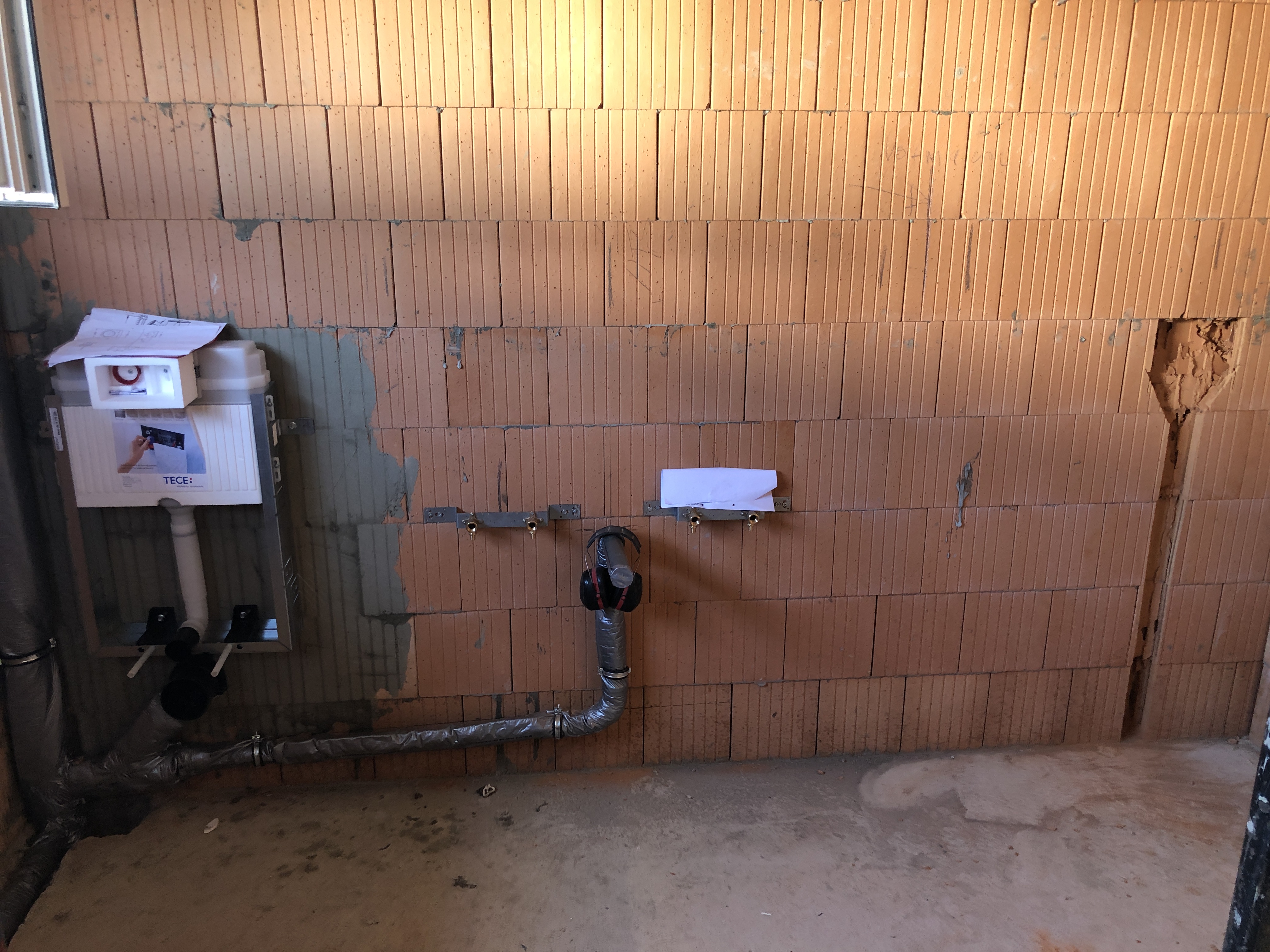

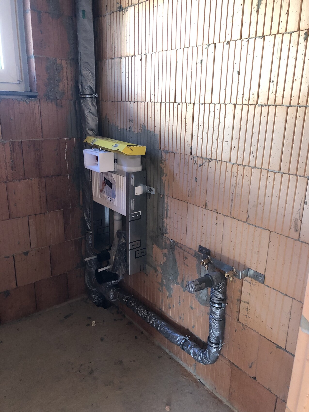

jo ganz normal! Fensterbänke optisch natürlich harter Tobak, muss einem gefallen . Ansonsten bei Vormauerungen an Außenwänden vor dem Innenputz dran denken, dass das die Luftdichtigkeit einschränkt. Entweder Stelle vorher verputzen oder mit was anderem zuschmieren.

Wäre eigentlich Latte ob mit oder ohne Vormauerung verputzt wird, oder?
Ansonsten ist das einer der am meisten verkauften Natursteine für Innenfensterbänke

Wenn du zB den Spülkasten vom WC an die Vormauerung einer Außenwand installierst u dahinter ist nicht verputzt , hast du keine luftdichte Ebene mehr u es zieht Dir durch den spülkasten durch ...
