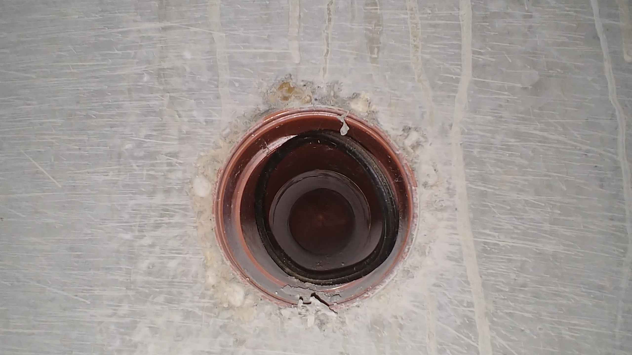

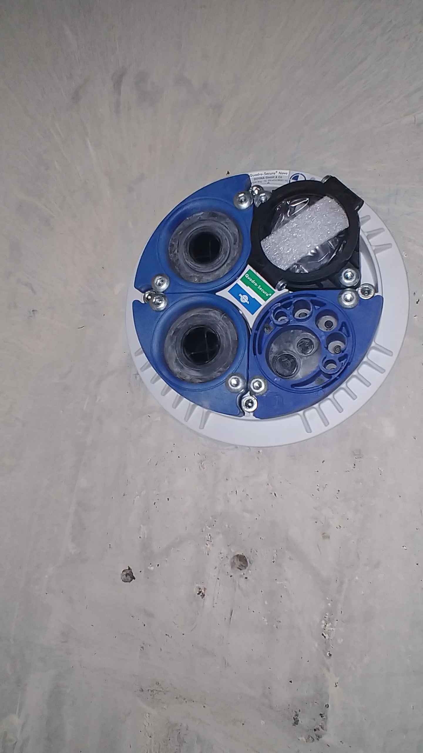

So wie ich es gesehen habe sind die Bündig. Es kommt ja aber noch eine Dämmschicht. Wenn das nicht fachgerecht ist, fällt es unserem Baubegleiter bestimmt auf, der sieht glücklicherweise die kleinsten Fehler/Macken.
Sofern er schauen kommt, bevor die nächste Schicht darauf ist
Eine Schicht kommt ja noch auf jeden Fall in Form der Trittschalldämmung. Aber die ist eher dünn (2-3cm) und ist nicht super tragfähig, daher sollen darunter keine Hohlräume sein. Darum gehts ja bei den Schüttungen, neben der Vermeidung von Wärmebrücken. Aber wenn die Rohre eben zur Dämmschicht sind, ist das ja alles okay.

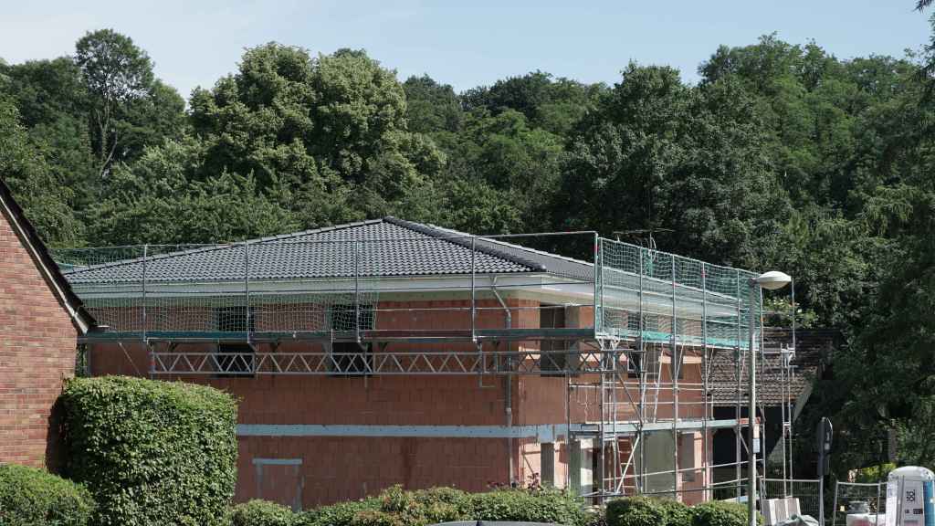

Heute ein paar neue Bilder. Dach ist jetzt darauf. Sieht toll aus finde ich. Holzbeplankung an den Dachüberständen ist darauf. Garage noch im Bau.

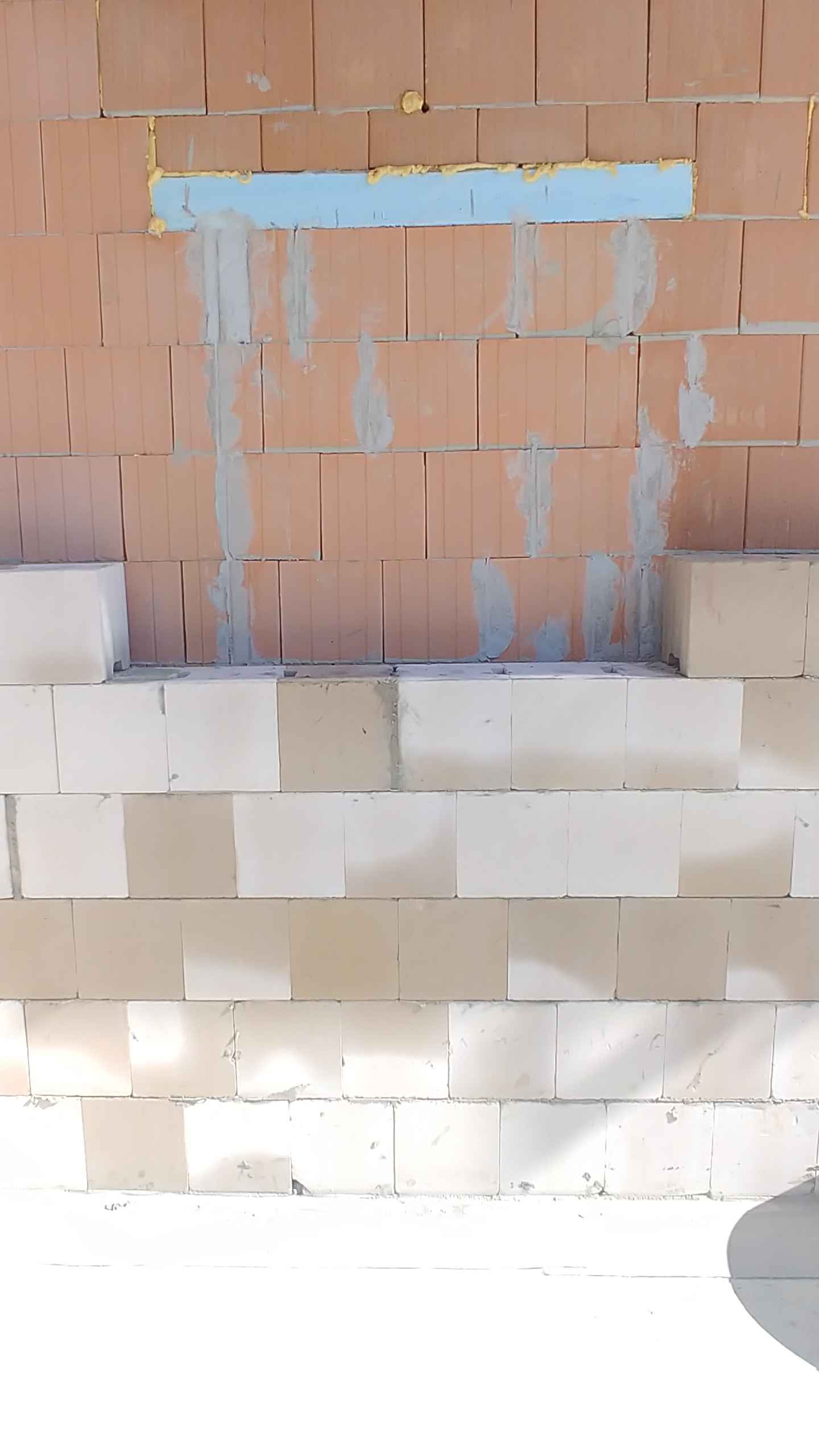

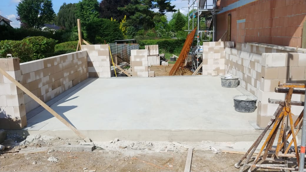

Fraglich ist für mich, inwiefern die Wände in der Garage, wo hinten am Poroton ein Türstürz ausgeführt wurde, wirklich so gemauert werden, dass man später einfach auch bei Bedarf durchbrechen und eine Tür etablieren kann. Bündig mit dem Türsturz wird der Kalksandstein jedenfalls nicht gemauert.

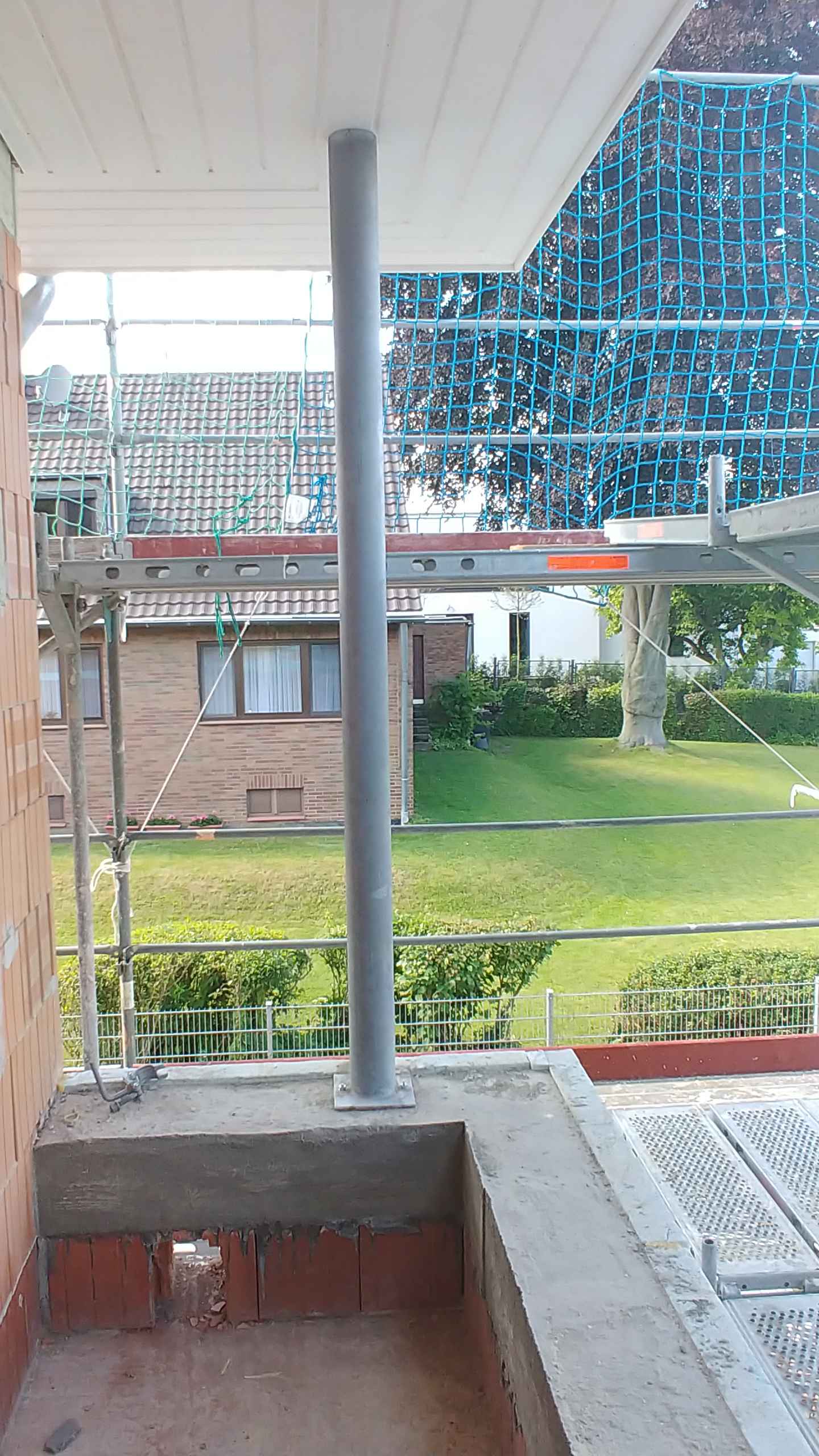

An der Dachterrasse befindet sich an beiden Seiten je eine statische Stütze. Die ist im Moment verzinkt und sieht denke ich optisch nicht so toll aus. Am besten einfach lackieren?
Ebenfalls mal ein Foto der Mehrspartenhauseinführung und eines weiteren Rohrs im Haustechnikraum.

Klar kannst du da eine Tür nachträglich einbauen. Ich habe letztes Jahr zwei Türöffnungen verbreitert und eine Fensteröffnung rausgemeißelt - ging problemlos. Du kannst ja auch halbe Steine rausbrechen und am Ende wird die Kante ja eh noch mal verputzt, dann ist alles tutti. Solltest nur genau ausmessen wo der Türsturz liegt.
